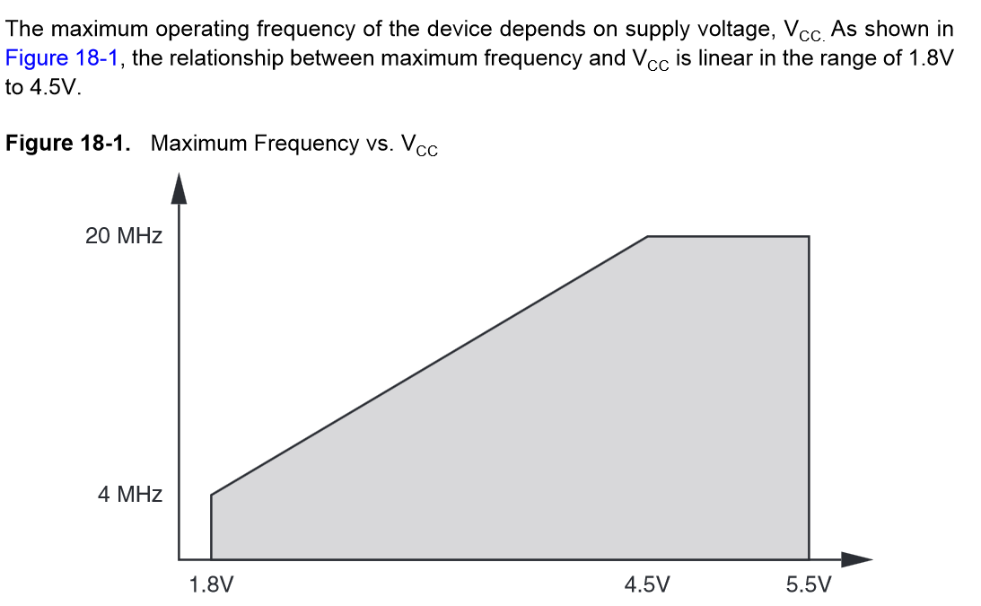

Ich würde das Risiko nicht eingehen den µC außerhalb der "Safe Operating
Area" zu betreiben. Eine Alternative wäre der ATtiny13V wenn du mit 4MHz
auskommst. Das wäre auch Stromsparender. Der ATtiny13V läuft hinunter
bis 1.8V mit 4MHz (http://www.atmel.com/images/doc2535.pdf Figure 18-1)

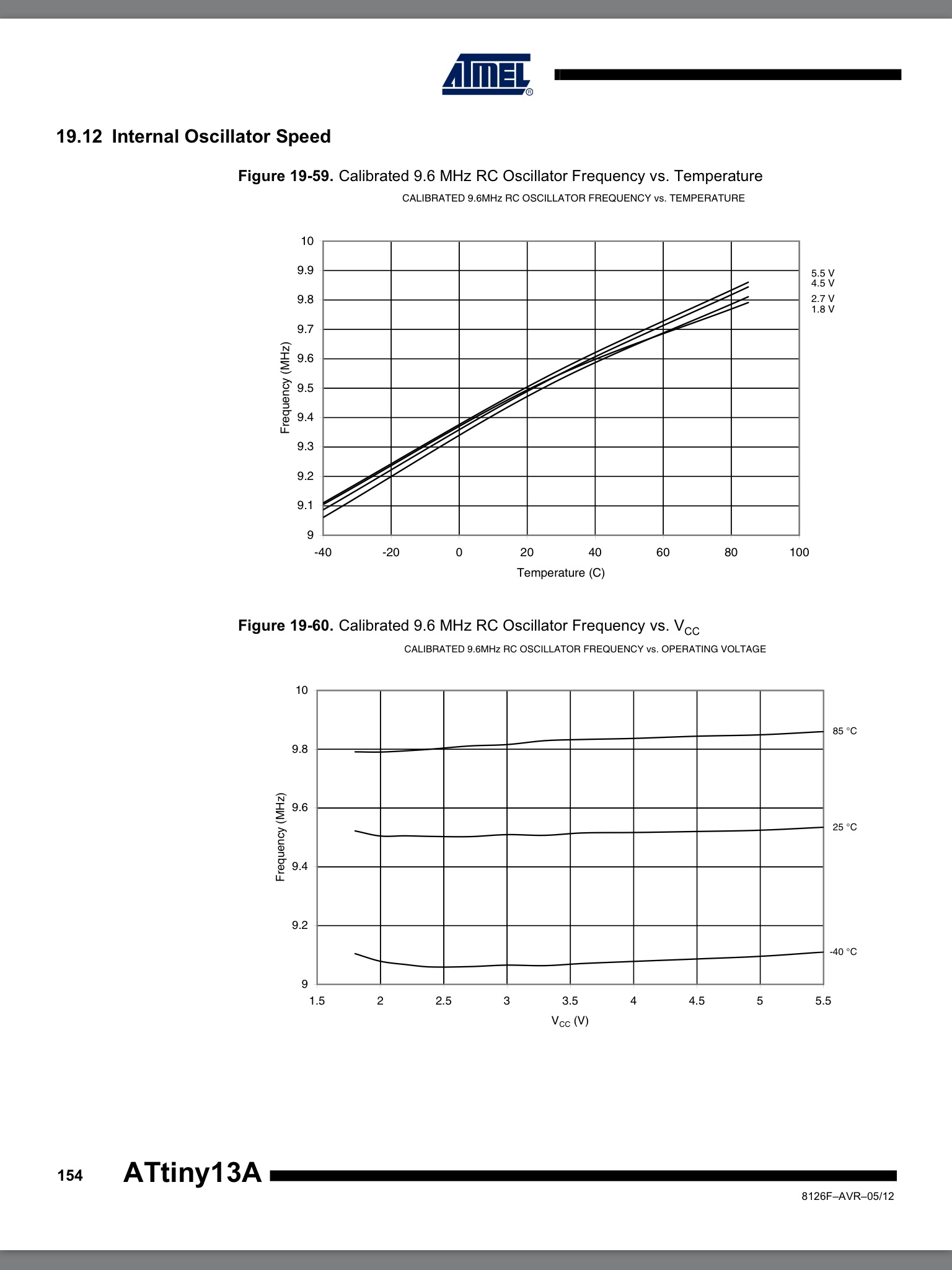

Mark schrieb:
> Ich kann in Kapitel 18 gar nichts zu dem internen Oscillator und
> Spannung finden...?
19.8 Internal Oscillator Speed (Ok, 19.12 in BD des Tiny13A)
Der interne Oszillator sollte deinen Versuch mitmachen, beim Rest des
µCs ist es wie bereits mehrfach erwähnt out of Spec.
BTW: Brauchst du die 9.6MHz oder kommst du auch mit 4.8 zurecht?

Datenblatt Seite 117:
Speed Grades
Da sieht man: bei 2,7 V sind 10 MHz erlaubt, spinnt man den Graph weiter
(bei 0,2 V is das noch drinnen ^^) darf man bei 2,5 noch ~8,9 MHz
fahren.
Man kann also sagen: Wenns ein Bastelprojekt ist wo ein Absturz alle 2
Wochen kein Prob ist (was red ich, das machen kommerzielle auch ^^)
sollte das hingehen.
Um eine Vorstellung zu kriegen wie weit du aus dem erlaubten raus bist
würde ich mal bei 2,5 V overclocken bis der AVR zu spinnen anfängt, also
schauen wieviel Luft noch ist....
#3523802
Der TO hat den Tiny13A. Bei dem sieht die max. Frequenz so aus. Ich
komme rechnerisch auf Fmax = 5.9259MHz*(VDD–1.8)+4MHz = 8.148MHz. Er
läuft damit 15.3% schneller als in den Spcs.

Ist eher heiß oder kalt schlecht für die stabile Funktion bei niedriger
Spannung?
#3524186
Ausgehend von der Tatsache, dass ein Halbleiter sich als Heißleiter
verhält würde ich mal sagen, dass Wärme (in Maßen) hilft. In der Praxis
wird es aber auch gegenläufige Effekte (Leckströme und so) geben die
stören und man wird im Bereich der Zimmertemperatur vmtl. am besten
fahren. Wie das in deinem Fall aussieht kannst du ja experimentell
ermitteln, wein du sowohl bei tiefen (Kühltruhe) als auch hohen (Fön)
Temperaturen noch 10-20% Reserve (erstmal egal ob Takt oder Spannung)
hast, dann wird dein Teil auch in den Bereichen dazwischen nicht
verrückt spielen...
