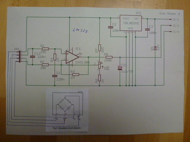

Guten Abend,
habe einen Magnetsensor KMZ 10C und einen Schaltplan dazu gefunden,
jedoch
Problem beim Aufbau bzw Fehlfunktion.
Vielleicht kann jemand Tipps geben. Plan im Anhang.
Verwendet habe ich jedoch einen LM 358, da ich keinen CA 3130 habe.
Sollte kein Problem sein oder?
Ua = 3,89 Volt unabhängig von Potistellung oder Anlegen eines Magnets an
den
Sensor.
U Diff an +- Eingängen ca 117mV.
gruss Bernhard

Bernhard schrieb:
> Plan im Anhang
Der ist nicht so der Hit.
LM358 an 5V heisst, Ausgang und Eingang kommt nur von 0.6V bis 3.5V, der
CA3140 war da besser. Nimm einen TLC2272, TS912 oder 9V.
Das Trimmpoti, ja was soll das Trimmpoti, der KMZ10 sorgt selbst für die
Spannung an den Eingängen, wenn man dessen Offset wegtrimmen will, darf
man nicht 2k5 nehmen.
Schalte mal zwischen Trimmpoti und OpAmp- auch 1MOhm. Den kannst du von
R4 und C1 nehmen, denn diese Kombination ist für statische
Magnetfeldmessung eher kontraproduktiv, lass sie weg.
Die Schaltung funktioniert, wenn du den Offset zwischen beiden Eingängen
auf 0 drehen kannst - bei 0 Magnetfeld, und der KMZ10 ist so
empfindlich, daß sich das dann bei Drehung der Schaltung durch das
Erdmagnetfeld ändert.
Insgesamt taugt die Schaltung wenig, denn der KMZ10 ist stark
temperaturabhängig, man kann also kein Magnetfeld messen, wenn man nicht
auch die Temperatur ausgleicht.
Dafür wäre es ein einfaches gewesen, eine passende Schaltung zu finden,
wenn man ins Datenblatt des KM10 geguckt hätte.
http://www.emt.jku.at/education/Inhalte/pr_emtsens/unterlagen_downloads/Magnetostrikive_Sensoren.pdf
Figure 54 ähnelt deiner Schaltung, Figure 11 ist noch einfacher.

würde die schaltung gerne als strommesser nutzen ohne den stromkreis
auftrennen zu müssen. schaltung funktioniert jetzt soweit ich das
beurteilen kann, jedoch würde ich erwarten dass sich beim umpolen des zu
messenden stromes auch die polaritaet der ausgangsspannung ändert.
funktioniert das nur mit einer bipolaren versorgung?
sie beträgt ca 100mV bei einer kfz lampe 12volt/50watt (ca amp).
wenn ich die schaltung mit 12 volt versorge und einen 7805 für den
sensor benutze, kann ich dann die bauteile beibehalten?
