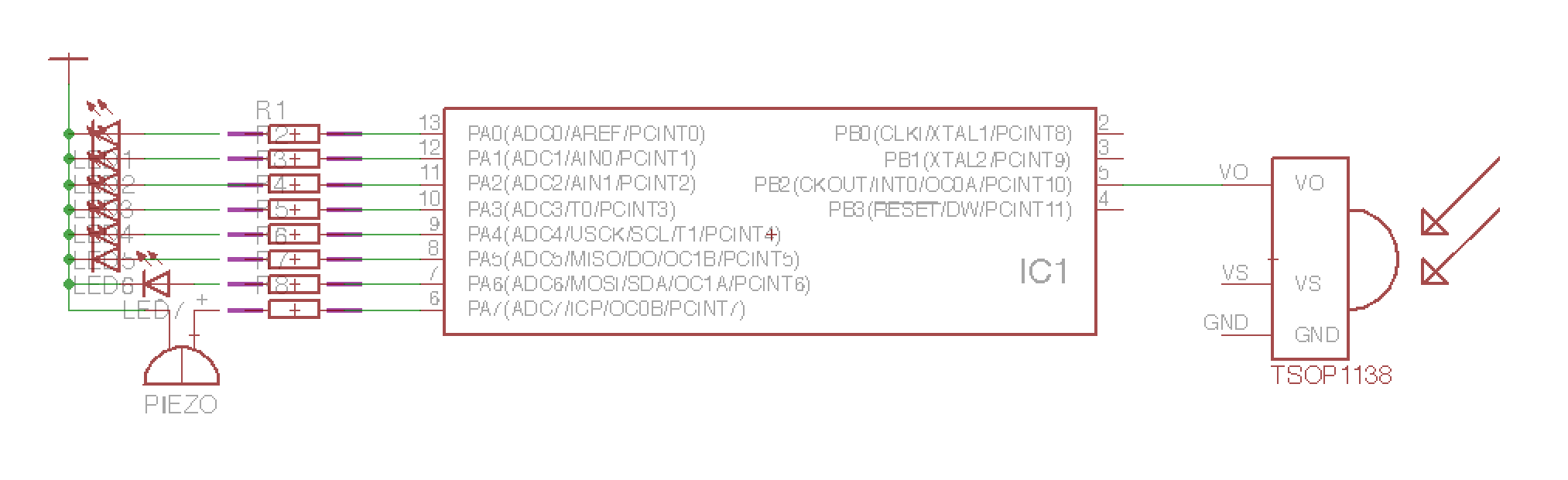

ich tüftle gerade an einer Schaltung, bei der ein Tiny44 durch ein
IR-Signal aus dem Schlaf geholt werden soll. Dafür habe ich einen
TSOP35D26TR (Active-Low) direkt an einem Portpin)
So richtig mag das noch nicht klappen — vielleicht kann mir jemand von
euch sagen, ob die Schaltung, so wie ich sie habe das überhaupt
ermöglicht?

#3524507
Müsste gehen, aber vielleicht ist das das Problem?
(Datenblatt Seite 33)
Note that if a level triggered interrupt is used for wake-up the changed
level must be held for
some time to wake up the MCU (and for the MCU to enter the interrupt
service routine). See
“External Interrupts” on page 49 for details.
Und ob man sich wirklich genug Strom spart, das ist die Frage.
#3524537
Hansi Cardell schrieb:
> Es würde mir aber schon sehr helfen, wenn mir jemand sagen könnte ob das
> überhaupt damit funktionieren kann
Funktionieren wird das. Aber Strom sparst du damit nicht sehr viel, da
der TSOP 4mA braucht. Da bringen es die paar Hundert µA des Tiny nicht.
Du kannst den VS-Pin des TSOP an einen Port vom Tiny legen und ihn damit
abschalten. Dann aktivierst du den Watchdog als Timer und legst den
Controller schlafen. Der Watchdog kann ihn dann z.B. alle Sekunde
aufwecken, den TSOP einschalten und abfragen. Das ist wesentlich
effektiver als den TSOP ständig eingeschaltet zu lassen. Man muß halt
nur etwas länger drücken. Aber 1 Sekunde maximal ist kein Problem.
mfg.
OP #3525676
Vielen Dank!
Ich habe jetzt auch den Code aufgeräumt, falls mal jemand was ähnliches
vor hat.
#include <avr/power.h>
#include <avr/wdt.h>
#include <avr/sleep.h>
#include <avr/interrupt.h>
#include <util/delay.h>
#define TSOP_MASK  (1<<PB2)

Es funktioniert soweit ganz gut:
Der Tiny wird alle paar Sekunden von einem WDT geweckt, blinkt eine LED
und schläft dann wieder.
Wenn man den TSOP mit einer Fernbedienung testet, blinkt eine andere LED
auf.
Ziel des Projekts ist eine möglichst kompakte Platine, optimalerweise
von einer Knopfzelle versorgt (Die 3.3V kommen dann von einem NCP1400
aufbereitet), die auf Zwillingsplatinen reagieren kann: Wenn man also
zwei Platinen voreinander hält, sollen sie z.B. die LEDs aufleuchten.
Mein Plan war: Per WDT alle paar ms aufwachen, eine IR-LED ansteuern.
Externer Interrupt durch den TSOP.
Ich habe mich ein wenig von der Produkt-Seite des TSOPs bei Farnell in
die Irre leiten lassen. Dort heisst es: 350µA Supply Current. Ihr habt
aber recht — das Datenblatt sagt was anderes.
Mit um die 3mA geht die Rechnung mit der Knopfzelle nicht mehr auf, bzw.
nur noch für wenige Tage...
Jemand von euch eine kluge Idee, wie man die Annäherung der Platinen
alternativ erkennen lassen könnte?
