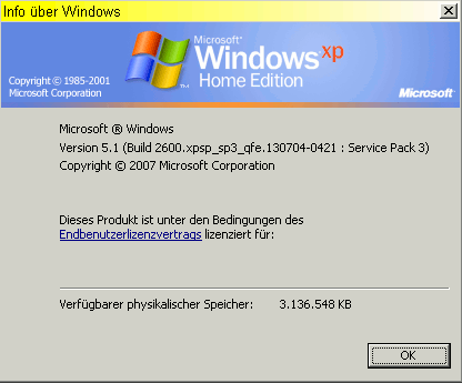

das zeigt er mir an:
Opera/9.80 (Windows NT 6.1; WOW64; Edition Campaign 21) Presto/2.12.388
Version/12.15
Ich habe keine Ahnung was WOW64, Und Presto ist.

"Windows NT 6.1" ist "Windows 7" oder "Windows Server 2008 R2"
WOW64 = "Windows-On-Windows 64-bit", d.h. der Browser ist eine 32-bit
Anwendung, die auf einem 64-bit Betriebssystem läuft.
Was zeigt denn Start > Ausführen > "winver" an? Die korrekte Version
oder auch 6.1? XP müsste 5.x sein.
