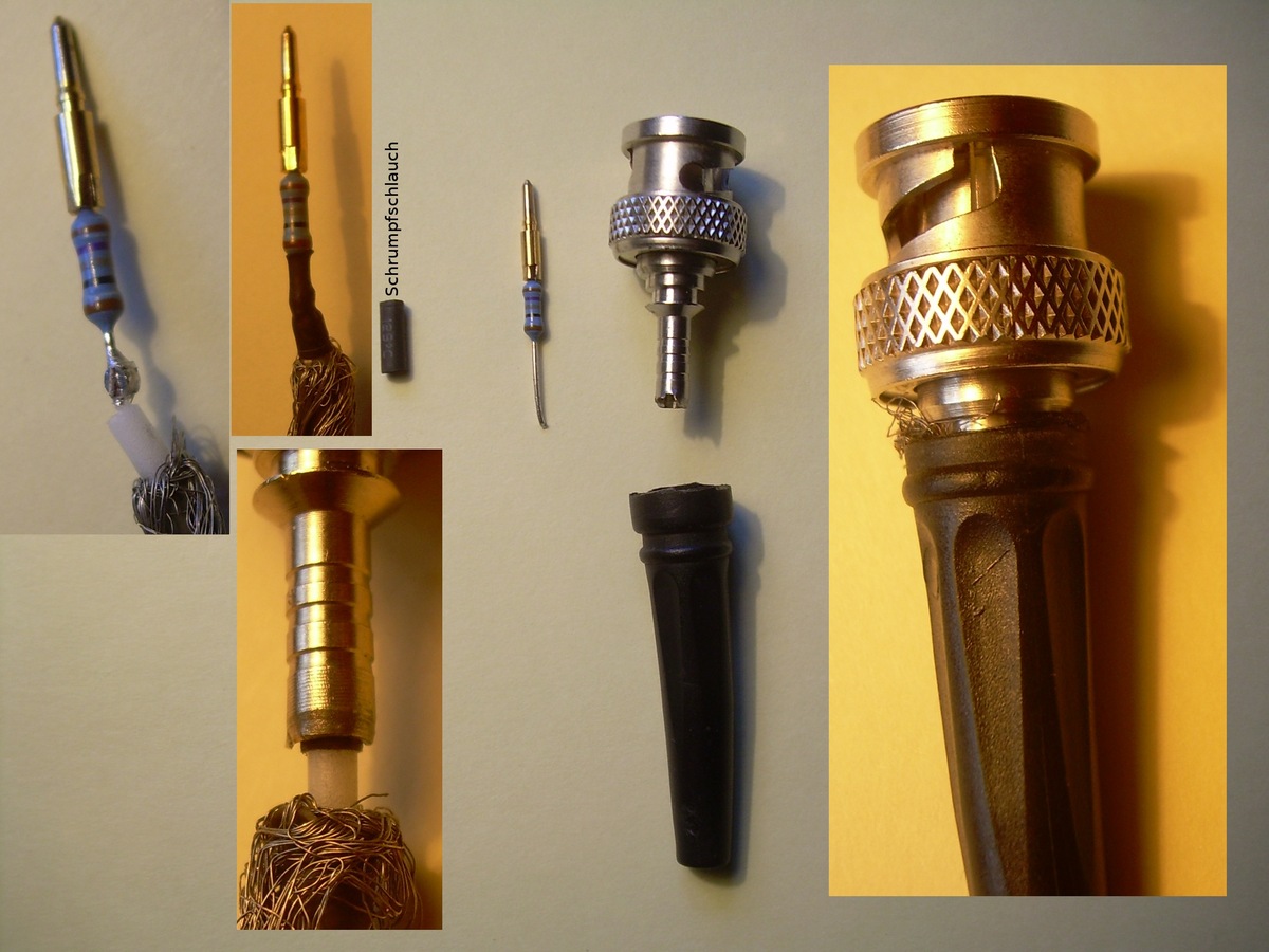

Vorgestern Abend musste ich leider festellen das mein Tastkopf einen
Kabelbruch irgendwo im Bereich des Knickschutzes hatte. Ich hab also
naiv wie ich war den Knickschutz direkt hinterm Tastkopf aufgeschlitzt.
Zu meiner Überrauschung kam so ein HF Stecker zum Vorschein. Die Spitze
war also nur aufgesteckt. Durchmessen des Kabels offenbarte dann keine
elektrische Verbindung. Dann hab ich den aufgekrimpten Stecker von der
Leitung heruntergepult. Direktes messen am Kabel war in Ordnung. Also
vermutlich die Crimpverbindung nicht so gut. Ich hab ja keine Ahnung von
sowas. Kabel etwas gekürzt und versucht das ganze dann zusammen schieben
und mit Zange wieder neu zu vercrimpen. Naja, nach dem zusaammenschieben
hatte es noch Kontakt, nach dem die Zange am Werke war leider nicht
mehr. Macht wohl keinen Sinn ohne passendes Werkzeug. Was mich gewundert
hat, das der Stift vom Stecker eifach nur im Dielektrikum steckt, die
Mittelader des Koaxkabels schien so eine arte Litze zu sein. Das das
hält....
Muss also ein neuer Tastkopf her. Kann man mit dem Kabel noch irgendwas
anstellen? Primitiven Aktiv-Tastkopf draus bauen? oder einfach nur ein
paar Klemmen dran. Wäre ja schad um die Leitung...

Das schonmal auf keinen Fall. Das Tastkopfkabel eines passiven Tastkopfs
ist etwas besonders.
Olaf
Das Kabel eines passiven Tastkopfes hat nicht nur einen extrem dünnen
Innenleiter, es ist obendrein auch noch ein Widerstandsdraht, welches
sich nicht löten lässt.
Der Widerstand des Drahtes ( Es sind wenige 10 Ohm ) dient dazu
Resonanzen, welches durch Reflektionen auf dem Kabel entstehen zu
bedämpfen.

Mit Trick läßt sich aber doch was machen, zumindest beim Hameg!
Es wäre doch schade um die schönen Tastköpfe.
Schließlich hat es dann doch geklappt (beim Tastkopf für Hameg 20MHz).
Es ging relativ schnell. Man braucht aber eine starke Brille.
Die Röhrchen von den beiden Anschlußsteckern hatte ich abgesägt.
Tastkopfseite:
Den kleinen Stift mit einem Bolzen rausdrücken,
den angekerbten Draht verkürzen (um etwa 8mm),
Massegeflecht lang genug lassen,
die Mittelleiter-Kabelisolierung auf kurze Länge abisolieren,
danach etwa 2mm Mittelleiterdraht stehen lassen,
an Stiftdraht eine kleine Lötpille anbringen,
Pille erwärmen und den kleinen Draht darin eintauchen, rundum!,
Pille abkühlen lassen,
Pille sitzt genau vor der Innendrahtisolierung,
kleines Stück genau passenden Schrumpfschlauchs vom Stift her
bis über die Mittelleiterisolierung schieben,
auf der anderen Seite bis genau zum Stift,
schrumpfen,
das Gebilde sehr vorsichtig! einschieben,
dann mit kleiner Spitzzange ganz vorsichtig Stift auf seinen Sitz ziehen
bis er einrastet,
zur Kontrolle mit Ohmmeter den Widerstand vom Tastkopf bis zum Kabelende
messen (ca. 170 Ohm),
wenn Unterbrechung, dann nochmal das Ganze!
Steckerseite:
s. Bild
Die Kabelverbindung an der Massespange (Tastkopf) habe ich dann noch
nachgelötet
und wieder Schrumpfschlauch drumgemacht.
mfg
