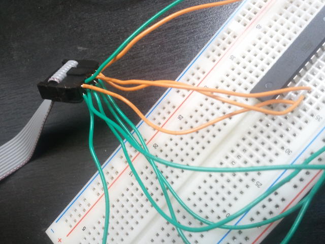

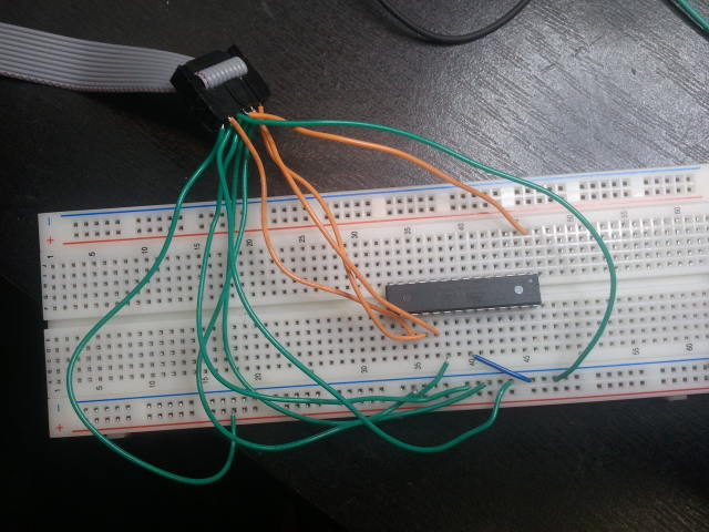

ich weis nicht ob ihr mir helfen könnt, aber ich probier es mal.
Ich habe mir einen ISP-Programmer gekauft.:
http://www.ebay.de/itm/USB-ISP-ASP-Programmer-Download-Adapter-CP12007-D21-/281225168668?pt=Wissenschaftliche_Ger%C3%A4te&hash=item417a53871c
Jetzt wollte ich ihn ausprobieren, doch es funktioneirt nicht.
wenn ich einen Befehl am PC sende blickt aber die LED am ISP Programmer.
Ist der ISP programmer kaputt?
Habe ich was falsch angeschlossen ?
Ich weis nciht ob man auf den Bildern was erkennen kann.
Bin mir mit dem Flachbandkabel nicht sicher wo da die 1 ist.
Vielen Dank
Fabi
P.S.: habe noch die Fehlermeldung von extreme Burner angehängt.
#3525045
Verbinde alle VCC und GND Pins des Controllers. Auch
Abblockkondensatoren. Beim Programmierkabel dagegen musst du nicht alle
GNDs verwenden, da reicht einer.
