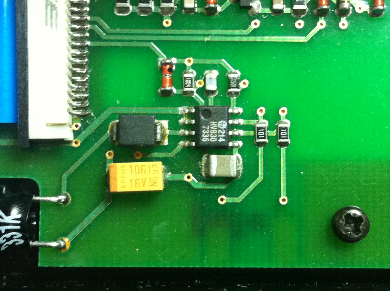

ich hab hier ein Gerät das über ein LCd mit (nicht mehr
funktionierender) Hintergrundbeleuchtung verfügt.
Leider keine einfache LED, sondern ein Elektrolumineszenzschirm.
Als Treiberbaustein ist ein HV830
(http://pdf.datasheetarchive.com/indexerfiles/Datasheet-072/DSA00374828.pdf)
verbaut. Jetzt ist die große Frage, was ist da genau kaputt. Was kann
man nachmessen. Also Spannung am Treiberbaustein liegt an. Auch das
Signal vom Mikroprozessor liegt an. Kann der Schirm "einfach so" kaputt
gehen? Kann man mit einer Widerstandsmessung den Schirm durchmessen (im
eingebauten Zustand zeigt er 2 MOhm an)? Würde erst einmal alles
spannungsfrei messen, da am Ausgang vom Treiber ja >100V anliegen. Für
gewöhnlich arbeite ich immer im 3.3-12V-Bereich ;)
Ansonsten sollte man theor. an Va/Vb eine Spannung > 100V (AC) und
zwischen 100-1000Hz messen können, richtig?
Folgende Werte hab ich ermittelt (Nomenklatur entspricht dem Datenblatt)
Vdd=5V
Rel_OSC = 1M
Rsw_OSC = 0.825 M
Cin = 10uF (abgelesen)
Cs = 20 nF (gemessen, wenn man der Multimterfunktion vertraut)
Csw= 3 nF (gemessen, wenn man der Multimterfunktion vertraut)
L = 330 uH (R < 1 Ohm)
Zwischen Va/Vb und dem El-Schirm sind jeweils ein Widerstand mit 100 Ohm
verbaut

EL-Folien können schon mal kaputt gehen. Die bei denen mir das passiert
ist, waren nachher hochohmig, es soll aber auch passieren, daß sie einen
inneren Kurzschluß bekommen.
Am einfachsten geht die Überprüfung mit einem Oszi: die Signale an Ua/Ub
ansehen. Im Zweifelsfall die EL-Folie entfernen und durch eine
Ersatzschaltung aus 10nF + 100R in Reihe + 1M parallel zum Kondensator
ersetzen.
HTH, XL

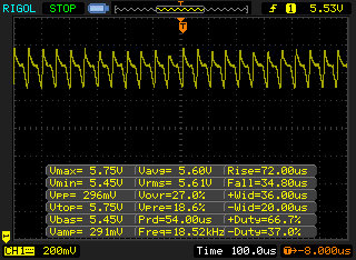

danke für die Antwort. Bisher hatte ich nur mit dem DMM gemessen.
Allerdings hab ich jetzt festgestellt, dass wohl ein anderer Defekt die
Ursache sein könnte. Die gesamte Versorgungsspannung oszilliert fleißig
vor sich hin. Am Spannungsregulator hab ich einen durchgefeuerten
Kondensator ausfindig gemacht. Ist wohl ein Folienkondensator (?), muss
ich erst einmal einen Ersatz dafür organisieren. Danach mal weiter
probieren.
