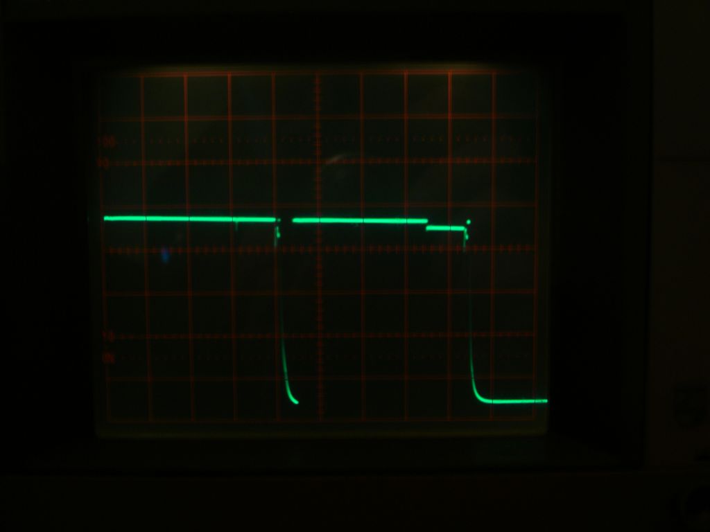

Hallo, die Technik wehrt sich wieder mal mit Pins and Levels: Ich baue gerade eine Langzeitüberwachung für einen Pegelstand. Sensor ist das HC-SR04 Ultraschall-Modul. Das ganze ist für absolut minimalen Stromverbrauch optimiert: alle acht Stunden wird die MCU per WD aus dem Tiefschlaf geholt, führt eine Messung aus, sendet das Ergebnis und legt sich wieder schlafen. Die Versorgungsspannung für den Sensor wird nur während der Messung per MCU-Port-Pin(s) zugeschaltet. Funktioniert unter Laborbedingungen perfekt. Problem in der Praxis ist die Stromversorgung. Zwei CR2032 würden völlig ausreichen, um das Ganze eine halbe Ewigkeit laufen zu lassen. ABER: in dem Moment, wo der Sensor seine Ultraschallsignale sendet, bricht seine Versorgungsspannung ein. Klar bei dem Innenwiderstand der Li-Zellen. Ich möchte gern bei den CR2032 bleiben. Also müsste ich die Versorgungsspannung für den HC-SR04 irgendwie puffern, so dass: * genügend Strombelastbarkeit für das Senden des Ultraschallsignals da ist * nicht zuviel Energie dadurch verloren geht, dass der Puffer mehr Ladung zwischenspeichert als benötigt wird und die dann in den nächsten 8 Stunden durch Leckströme als Raumheizung dient. -----> Tja, wie macht man das? <----- Gut dimensionierten Kondensator direkt an die Pins? Was sagen die Ausgänge denn zu den Strömen zu Ladebeginn??? Außerdem ist mir klar, dass ein Kondensator nur eine drittklassige Lösung ist, weil: wenn er den Strom liefern soll, muss er am Ende des Strompulses ja noch auf Betriebsspannung sein - die Restladung geht dann flöten. Was könnte denn eine bessere Lösung sein? Gibt es Ladungsspeicher in der Größenordnung von 1mF die vernachlässigbare Leckströme haben? Grüße, Ralph

Beim Ultraschallmodul gibt es vielleicht sehr kurze aber hohe Strompeaks und durch den Transistorinnenwiderstand bricht die Spannung zu sehr ein. Zwei Kondensatoren (47µF und 0.22µA) am Ultraschallmodul könnten dann helfen. Bei kleinem Elko würde die Sendeleistung während des Entladens schnell sinken. Ich weiss, dass einige IR-Empfänger das Sendesignal dann nicht mehr mögen, da sich die Verstärkungsregelung dann auf das Nutzsignal auswirkt. Ob das auch beim Ultraschallmodul so ist? Ein Test mit deutlich größerer Kapazität könnte das klären. Möglicherweise ist auch die Betriebsspannung für das Modul zu gering, weil der Elko vor dem Zuschalten des Moduls nicht lange genug aufgeladen war. Testweise mal gaanz lange (10 Sekunden) aufladen? Viel Erfolg!

@Arsenico Tut mir leid, mit Denken hab ich's in meiner Freizeit nicht so :D @Supercap et al Die MCU des Ultraschallmoduls scheint tatsächlich einen Brown-Out-Reset ausgelöst zu haben, wenn die Spannung tief genug eingebrochen ist. Fazit Die praktisch bei mir einwandfrei funktionierende Variante sieht jetzt so aus: - 2 CR2032 als Spannungsquelle - Seriendiode um die Spannung bei vollen Zellen unter den (durch die MCU des Ultraschall-Moduls bestimmten) zulässigen Maximalwert zu drücken - Versorgungsspannung des Utraschallmoduls über pnp-Transistor an einem Port-Pin (dabei >=16ms power-on boot time berücksichtigen - experimentell ermittelter Wert, das Datenblatt schweigt sich aus) - Kollektor von Q2 auf dem Board des Ultraschall-Moduls von den +5V des Moduls getrennt und direkt an die Knopfzellen gehängt - 100uF direkt parallel zu den Knopfzellen Der Leckstrom des Elkos ist mit <2uA in der Tat klein gegen den Verbrauch des Watchdog-Timers der steuernden MCU, also kein ernstzunehmendes Problem, solange man da nicht noch mit 'ner externen Echtzeituhr rumspielt. Und selbst dann ist es noch tendenziell akademisch (würde also zu mir passen :D ). Die Entkopplung der Versorgung der US-Treiber vom Rest ist nicht zwingend notwendig, erlaubt aber die Seriendiode in der Spannungsversorgung und damit die Einhaltung der Grenzwerte. Hoffe die Info hilft dem einen oder anderen. Hier noch eine für mich nicht mehr wichtige, aber ungeklärte Sache: Als ich die Versorgungsspannung des Ultraschall-Moduls noch direkt über Port-Pins und nicht über einen pnp-Transistor bereitgestellt hatte, habe ich ein Oszillogramm der Versorgungsspannung gesehen, was mir völlig rätselhaft ist - siehe Anlage. Sorry für die miserable Bildqualität, aber man sieht das Wesentliche. Zum Bild: 5ms & 1V pro Raster, 20ms Vcc high zum Booten (nach 15ms ein kurzer Ripple - da ist die MCU mit Booten fertig), nach den 20ms Triggerimpuls für den Start der Messung -> 40kHz-Puls. Noch bevor von der Laufzeit her (ca 2x70cm = 4ms) das Echosignal eingetroffen ist, bricht die Versorgungsspannung(!) komplett ein - als ob meine steuernde MCU den Hahn zugedreht hätte. Das tut sie aber nur dann, wenn das US-Modul mit einem High-Puls geantwortet hat (der programmierte Software-Timeout ist mit 32ms nach Triggerung noch weit entfernt) - und das kann eigentlich nicht sein, bevor die Schallwelle zurückgekommen ist. Und selbst wenn meine Steuerung da abgeschaltet haben sollte: wieso erholt sich das Ganze wieder und beginnt von Neuem??? Es gibt dafür definitiv keinen Code. Kann es sein, dass der ATmega den ich für die Steuerung der Versorgungsspannung benutze eine Schutzschaltung für die Port-Pins besitzt, die diese ggf. abregelt? Ich habe im Datenblatt nichts derartiges gelesen, aber vielleicht habe ich etwas übersehen? Na ja, nur mit 'nem Analog-Oszi ist es etwas Quälerei, die Abläufe nachzuvollziehen. Hab's deswegen aufgegeben.

So ganz verstanden hab ich das jetzt nicht. Wenn aber die Versorgungsspannung derart einbricht, dann liegt es nach meiner Meinung ganz sicher daran, dass der tatsächliche Maximalstrom höher liegt als der von Dir angenommene. Hier ist VCC sogar weit unterhalb der Brownout-Grenze. Die CPU führt dann irgendwas im Programmspeicher aus, startet neu, schaltet Pins, ... - sie läuft halt Amok (ein Brown-out Detector ist ja nicht aktiv). Für mich liegt der Fehler in der Dimensionierung: Wenn z.B. der VCC-Elko 1µF hat und der Pin-Elko 5µF, dann bricht VCC kurzzeitig auf 1/5 der ursprünglichen Spannung zusammen (die CR2032 Batterie ist ja bei solchen Strömen völlig wirkungslos) -> das Ganze ist nicht funktionsfähig. Der Pin-Elko muss ausreichend sein, um die Energie für einen Meßzyklus zu speichern und der VCC-Elko muss ausreichend sein um einen BrownOut während des Pin-Elko-Ladevorgangs zu verhindern. Wenn der Pin-Elko nicht am Stück sondern gepulst geladen werden würde, dann könnte der VCC-Elko übrigens kleiner gewählt werden. Mit 2 bis 4 AAA Batterien wäre alles einfacher. War aber anscheinend keine Option. Alles nur Gedankenspiele. Du hast ja bereits eine Lösung. PS: Ich bin neugierig: Welcher Pegelstand wird da eigentlich überwacht?
Hallo Ralph, Ralph K. schrieb: > Das tut sie > aber nur dann, wenn das US-Modul mit einem High-Puls geantwortet hat > (der programmierte Software-Timeout ist mit 32ms nach Triggerung noch > weit entfernt) - und das kann eigentlich nicht sein, bevor die > Schallwelle zurückgekommen ist. Der Echo-Ausgang des HC-SR04 geht kurz nach Aussenden des Signals auf HIGH, und bleibt dann auf HIGH solange das Schallecho noch nicht empfangen wurde, und danach noch kurz so lange bis die Schalllaufzeit seit der LOW->HIGH-Flanke erreicht ist. Dann geht Echo auf LOW. Wenn du also bei LOW->HIGH abschaltest dann ist dass viel zu früh. Aber vielleicht hab ich dich auch nur missverstanden. Ein anderer Grund für den Einbruch könnte (reine Spekulation) das "Anschalten" des Mikrofons sein ... LG, Sebastian
Sebastian Wangnick schrieb: > Aber vielleicht hab ich dich auch nur missverstanden. Hast Du :) > Der Echo-Ausgang des HC-SR04 geht kurz nach Aussenden des Signals auf > HIGH, und bleibt dann auf HIGH solange das Schallecho noch nicht > empfangen wurde Meiner Meinung nach kann das Sensormodul gar nicht kurz nach dem Senden den Echo-Ausgang auf High schalten. Zu diesem Zeitpunkt weiß es ja noch gar nicht, ob es ein Echo empfangen wird - und falls es das nicht tut, wird vom Modul laut Beschreibung ja kein High-Pulse am Echo-Ausgang erzeugt. Das deckt sich auch mit meiner Beobachtung. > Ein anderer Grund für den Einbruch könnte (reine Spekulation) das > "Anschalten" des Mikrofons sein ... Interessante Idee, das könnte in die richtige Richtung gehen.

Ralph K. schrieb: > Meiner Meinung nach kann das Sensormodul gar nicht kurz nach dem Senden > den Echo-Ausgang auf High schalten. Zu diesem Zeitpunkt weiß es ja noch > gar nicht, ob es ein Echo empfangen wird - und falls es das nicht tut, > wird vom Modul laut Beschreibung ja kein High-Pulse am Echo-Ausgang > erzeugt. Das deckt sich auch mit meiner Beobachtung. Nach welcher Beschreibung? Laut http://users.ece.utexas.edu/~valvano/Datasheets/HCSR04b.pdf, http://www.electroschematics.com/wp-content/uploads/2013/07/HCSR04-datasheet-version-1.pdf, http://www.famosastudio.com/download/datasheet/HC-SR04.pdf etc geht Echo nach dem Abstrahlen des Schallimpulses auf High, und dann zurück auf Low wenn das Schallecho erkannt wird. Ich betreibe ein HC-SR04 im Dom meines Öltanks zur Pegelmessung, und der verhält sich genau wie von mir beschrieben. Und ja, der Echo-Ausgang geht High obwohl das Schallecho noch nicht zurück ist. Wenn das Schallecho gar nicht kommt bleibt der Echo-Ausgang einfach bis zum nächsten Trigger-Impuls High. Lg, Sebastian
Du hast wahrscheinlich recht und ich habe eines der vielen "Manuals" falsch in Erinnerung gehabt. Daher ist meine Aussage auch eine Fehlinterpretation meiner eigenen Sensor-Messwerte. Ich hab in meiner Bibliothek einen Timeout eingebaut, nur für den Fall, dass das Sensormodul physisch gar nicht präsent ist, wenn ein Programm die Messung startet. Und dieser Timeout suggerierte durch seinen Rückgabewert von 0 einen nicht vorhandenen Echo-Out-Puls. Eines der von Dir zitierten PDFs weist übrigens darauf hin, dass der Echo-Out-High-Level nach 38ms zurückgesetzt wird, wenn kein Echo ankommt. Gruß. Ralph Btw: das ist aber nun schon alles weit off topic. Lasst es uns beenden.
