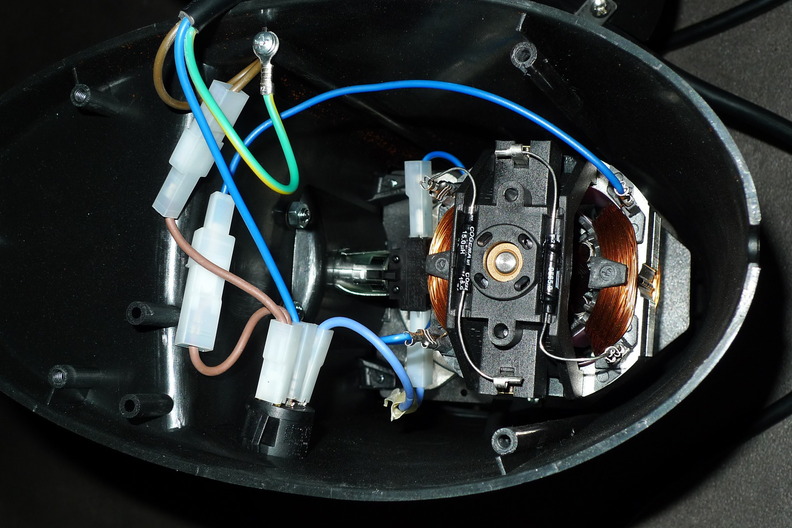

ich habe eine Espressomühle in die Hände bekommen. Jetzt würde ich die
gerne nachträglich mit einem Timer ausrüsten (Elektronik siehe Foto).
Im wesentlichen ist in der Mühle nur ein Motor mit dem Mahlwerk und der
Taster (bei Dosierung wird gegengedrückt und Motor springt an).
Zusätzlich haben wir da noch einen Kippschalter für die Stromversorgung.
Sonst nix.
Könnte in die Mühle ein Timer verbaut werden, wo ich mit einem Feinpoti
die Dauer des Mahlvorgangs einstellen kann (etwa 5 - 30 sek.)?
Der Taster, der normaler Weise für den Mahlvorgang gedrückt wird könnte
doch den Vorgang starten oder es müsste ein neuer verbaut werden.
Gibt es fertige Bauteile für diesen Zweck?
LG
Gast #3525292
Seh ich nicht.
Könnte er, wenn noch ein Schalter davor ist.
Könnte, wenn du ihn hinein bekommst.
Sieht aber eher knapp aus, sowwohl für einen Timer mit Trafonetzteil und
Relais als auch für einen Timer mit Kondenstaornetzteil und TRAIC.
Ist also eher ein mechanisches Problem.
Selbst selbstlaufende Aufziehtimer aus der Microwelle passen nciht rein,
die sparen schon mal Taster, Trafo und Relais.
#3525638
Nimm einen externen Foto-Belichtungstimer. Schalter der Mühle auf
dauernd an, dann steck die Mühle in den Schukostecker des externen
Timers.
Natürlich kann man das auch in die Mühle selber einbauen. Ist halt ein
bischen mehr Aufwand und wegen Netzsspannung sollte man schon wissen was
man tut.
Ich bevorzuge Abwiegen der Bohnen pro Shot, ist reproduzierbarer da
unabhängig vom Mahlgrad. Aber natürlich aufwendiger.

Die Idee mit dem Nachlaufrelais, z.B.
http://www.pollin.de/shop/dt/ODQ2OTQ0OTk-/Haustech...
fand ich am besten. Von der Größe sollte das wirklich kein Problem sein.
Basiswissen in Elektronik ist wohl vorhanden und ich werde mir auch
Pro-Hilfe beim Einbau holen. Leider ist mir an dieser Stelle nicht klar,
ob die Werte aus dem Datenblatt auch eingehalten werden.
Belastungswiderstand 20...350 W
Induktionsbelastung 20...200 VA
Könntet Ihr nochmal helfen?
LG
#3533713
Motor der Mühle laut Typenschild 175W (induktiv).
Knapp ist es, aber es könnte noch passen.
Falls Du "Kopfschmerzen" bekommst, einfach noch ein 220V~ Relais mit
ausreichender Belastbarkeit "hinten dran".
HTH
