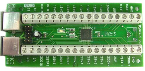

Ich bastle gerade an einem IPAC herum (Bild im Anhang ipac2_top.jpg ).
Erst mal zwei Sätze zu dem Gerät: So eine Platine verbaut man in
Arcade-Automaten, um Tastendrücke in Tastatur-Befehle zu übersetzen.
Um einen Tastendruck auszulösen zieht man einfach die gewünschte Taste
auf Masse (jeweils rechts im Bild, oben für den Spieler 1, die untere
Reihe ist für Spieler zwei).
Die einzelnen Buchsen liegen alle permanent auf +5V. Ich hab mein
Multimeter in eine der Buchsen gesteckt und in die Masse-Buchse.

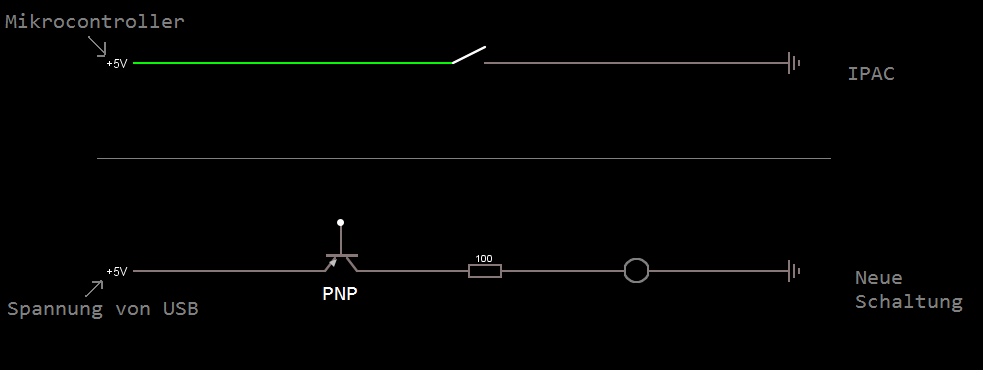

Was ich jetzt vorhabe:
Ich möchte es leuchten lassen :)
Bei einem Druck auf eine der Taste soll diese leuchten. Allerdings bin
ich mir noch nicht so ganz sicher, wie man das anstellt.
In der Skizze, Clipboard01.png, ist oben der IPAC dargestellt und unten
soweit die Schaltung, wie ich mir sie ungefähr gedacht habe.
Kann ich einfach die Basis vom PNP-Transistor mit der unter Spannung
stehenden Leitung verbinden?
Wahrscheinlich nicht, denke ich mal..
Aber deswegen bin ich ja hier, vielleicht weiß ja jemand von euch Rat :)

Super, dann werde ich das direkt morgen mal versuchen :)
Wenn mir der Aufbau um die Ohren fliegt, dann melde ich mich wieder :D
Achja, den Vorwiderstand für die LED muss ich an die untere
Spannungsquelle (5V) anpassen, richtig?
