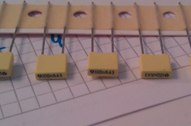

Hallo Zusammen
Ich mache meine Ersten Gehversuche in Eagle. Den Kondensator auf dem
Bild einfügen. Wenn ich den Drahtabstand messe, tendiere ich auf einen
Abstand von 5.08mm. Die Aussenmasse sind 2.5 * 7.5mm.
In der rcl>C-EU libary finde ich nur den C050-025X075 mit einem Grid von
5mm.
Jetzt meine Frage an die Erfahrenen user: Hat dieser Kondensator ev. 5mm
Abstand? Oder sind die 0.08mm egal? oder suche ich in der falschen Lib?
oder...?
Danke für eure Rückmeldung
peter

peter_s schrieb:
> oder...?
Imperiale Maße, vulgo 'Zoll'. Teile mal 25.4 mm durch 5.
In Eagle kann man sowohl beim Erstellen von Footprints als auch später
beim eigentlichen Routen nach Belieben das Rastermaß wechseln. Man muß
dann bloß aufpassen, daß man immer bei den Bauelemente-Anschlüssen mit
dem Routen beginnt un sich dabei das passende Abknick-Muster aussucht.
Bei den meisten LP-Herstellern war jahrelang das Maß 0.2 mm für Breiten
und Abstände aller Art Mode, inzwischen sind die meisten auf 0.15 mm
heruntergegangen. Deshalb rate ich dir, beim Routen ein metrisches Maß
zu nehmen, z.B. Leiterzugbreite = 0.2 mm und Rastermaß ebenfalls 0.2 mm
- oder wenn du die derzeitigen 0.15 ausnutzen willst, dann eben
LZ-breite und Raster auf 0.15. Das routet sich dann recht bequem, ohne
daß man mit dem DRC Ärger kriegt. Für das spätere Feintuning ("schön
machen") kann man dann auf 0.05 mm Raster runtergehen.
