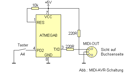

ich habe einen Bascom Code.
Allerdings möchte ich in C Programmieren, weil ich gehört habe, dass das
viel besser ist.
Ich fang gerade an, und habe ein bisschen Erfahrung.
Bascom-Code:
$regfile = "m8def.dat"                                      ' ATMEGA8
$crystal = 1000000                                          ' 1 MHz
$baud = 31250                                               ' MIDI-Baudrate (31,25kBit)
Taster Alias Pind.2

OP #3526620

Gast #3526629
D. V. schrieb:
> Peter II schrieb:
>> was macht Print in Bascom? Wohin wird dort etwas ausgeprintet?
> UART
dafür gibt es nichts fertiges in C. du musst also erst mal die Uart
initialisieren und dann jedes Zeichen einzeln Versenden.
Beispiele für C stehen im Datenblatt vom Controller.
#3526750
ungetestet, da ich nicht zu Hause bin:
#include <avr/io.h>
#define F_CPU 1000000              // 1 MHz
#define BAUD 31250                // MIDI-Baudrate (31,25kBit)
#include <util/setbaud.h>
#define Taster PD2
uint8_t Keydown;
void uart_init(void){
  UBRRH = UBRRH_VALUE;
  UBRRL = UBRRL_VALUE;
  #if USE_2X                  // U2X-Modus erforderlich
    UCSRA |= (1 << U2X);
  #else                    // U2X-Modus nicht erforderlich
    UCSRA &= ~(1 << U2X);
  #endif
  UCSRB |= (1<<TXEN);              // UART TX einschalten
  UCSRC = (1<<URSEL)|(1<<UCSZ1)|(1<<UCSZ0);  // Asynchron 8N1

OP #3528109
Habe den Code gerade ausprobiert.
Der Code funktioniert nicht ganz.
Wenn ich den Taster betätige werden mehrere Note-on Befehle gesendet bis
ich wieder loslasse.
Es sollte aber beim Tastendruck nur einmal ein Note-on Befehl gesndet
werden und wenn ich loslasse sollte ein note-off Befehl gesendet werden.
Auf jedenfall funktioniert es, dass ein Midibefehl gesendet wird und vom
Computer auch als solcher verstanden wird.
Vielen Dank nochmal für deinen Code.
Wäre super, wenn euch was einfällt was falsch ist.
Habe jetzt schon länger rumgedoktert, komm aber einfach nicht drauf.
Vielen Dank
Fabi
#3528166
Fabian Müller schrieb:
Zunächst mal:
Du solltest dir ein gewisses Grundwissen an C aneignen.
Und zwar BEVOR du an ein konkretes Projekt gehst. Denn sonst
verzweifelst du an blödsinnigen Fehlern.
    if(!(PIND & (1<<Taster))){        // wenn Taste gedrueckt

Eine Zuweisung schreibt sich in C mit einem einfachen =.
Ein Vergleich auf Gleichheit schreibt sich mit einem doppelten ==.
Also
      if(Keydown == 1){
        Sendmidinoteon();
        Keydown = 0;
    else{                  // wenn Taste nicht gedrueckt
      if(Keydown == 0){
        Sendmidinoteoff();
        Keydown = 1;

void Sendmidinoteon(void){
29
  uart_putc(145);                // NOTE-ON-Command
30
  uart_putc(65);                // Tasten-Nummer 69 (A4)
31
  uart_putc(100);                // Key-Down-Velocity 100
32
33
void Sendmidinoteoff(void){
34
  uart_putc(129);                // NOTE-OFF-Command
35
36
  uart_putc(0);                // Release-Velocity 0 (Default)
37
38
void Sendmidinoteon1(void){
39
40
  uart_putc(69);                // Tasten-Nummer 69 (A4)
41
42
43
void Sendmidinoteoff1(void){
44
45
46
47
48
49
int main(void){
50
  uart_init();                // Uart initialisieren
51
  DDRD |= (1<<PD1);              // PD1 Output
52
  PORTD |= (1<<Taster);            // am Tastereingang Pullup an
53
  while(1){                  // Endlosschleife
54
55
        if( Keydown ){
56
          Sendmidinoteon();
57
          Keydown = 0;
58
59
60
61
        if( !Keydown ){
62
          Sendmidinoteoff();
63
          Keydown = 1;
64
65
66
      if(!(PIND & (1<<Taster1))){        // wenn Taste gedrueckt
67
        if( Keydown1 ){
68
          Sendmidinoteon1();
69
          Keydown1 = 0;
70
71
72
73
        if( !Keydown1 ){
74
          Sendmidinoteoff1();
75
          Keydown1 = 1;
76
77
78
  }                      // Ende Endlosschleife
79
#3528302
Im übrigen sind wir jetzt genau so weit.
Der Weg, den du gerade versuchst, ist genau der Weg den man nicht geht.
Man dupliziert nicht einfach den Code jetzt für alle Taste bzw. Noten.
Sondern man überlegt sich eine Datenstruktur bzw. eine Kombination mit
einem Array, so dass EIN kurzer Code alle Tasten behandeln kann.
Anstelle von also 88 mal denselben Code für alle 88 Tasten, kommt EIN
Codestück, welches in einer Schleife alle 88 Tasten abarbeitet.
Denn sonst hättest du auch bei BASCOM bleiben können.
Ob man jetzt in BASCOM oder in C einen Fortran-Code produziert, schenkt
sich nichts. Es ist und bleibt Fortran Code.
OP #3530010
vielen Dank für eure weiteren Anregungen.
Der Pullup war das Problem.
Vielen Dank für die Anregung mit dem Array.
Muss den Code eh noch umschreiben auf Schieberegister (Brauch am Ende
200 Tasten). Da werde ich ein Array sicher einbauen.
Hoffe ich bekomm das mit dem Schieberegister hin.
Werde jetzt mal viel googlen.
Der Code war nur ein Test-Code.
Vielen Dank
Fabi
