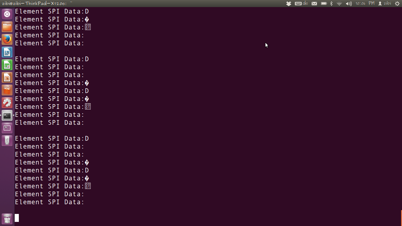

Wie die Überschrift andeutet möchte ich das BBB als Master und einen
atmega328p als Slave kommunizieren lassen.
So hatte ich die Anleitung im GNUBLIN Wiki in freudiger Erwartung
durchgearbeitet:
http://wiki.gnublin.org/index.php/Tutorial_API_Beaglebone_Black
Über ssh wird auf dem BBB compiliert wie im Wiki beschrieben.
Hier der leicht modifizierte Beispielcode:
#define BOARD BEAGLEBONE_BLACK
#include "gnublin.h"
#include <iostream>
int main()
   gnublin_spi spi;
   spi.setSpeed(1000);
   spi.setCS(14);
   unsigned char sendbuffer[9] ={1,2,3,4,5,6,7,8,9};
   char buffer[9];
   char i;
   while(1){
     spi.send(sendbuffer,8);
     sleep(2);
     spi.receive(buffer,8);
     for(i=0;i<9;i++){
        cout << "Element SPI Data:" << buffer[i] << endl;
     cout << '\n';
Der buffer soll also elementweise ausgegeben werden.
Leider kommen hierbei nur ein D, komisches Fragezeichensymbol etc.
heraus.
Und das unabhängig ob der Slave angeschloßen ist oder nicht!! (hab CS am
slave auch mal manuel auf GND gelegt, kam das Gleiche heraus):
Habt Ihr eine Idee was ich da falsch mache?
Vielen Dank schon mal!

Sieht irgendwie aus als ob du immer noch ungültige ASCII Zeichen senden
würdest. Bei einem Code kleiner 20 war es ja noch klar das du nur
Schmierzeichen siehtst.
Ich frage mich aber ob du deine SPI-Schnittstelle überhaupt vollständig
un richtig initialisierst. Speed und Mode(den du anscheinend überhaupt
nicht einstellst?) auf beiden Seiten zueinanderpassend?
Wird z.B. spi.setSpeed() überhaupt erfolgreich ausgeführt(Rückgabewert)?
https://github.com/embeddedprojects/gnublin-api/blob/master/gnublin.cpp#L730
Die ganzen Pinzuordnungen Richtig? Nicht das zwar der Takt ankommt, aber
nicht die Daten.
Besteht das Problem in beide Richtungen oder nur in eine?(Geht hier
nicht so genau hervor von wo nach wo du Sendest und wo die Anzeige
herkommt).
Auf einem Logic Analyzer würde man hier mit großer Wahrscheinlichkeit
recht schnell sehen wo es nicht passt...

Guten Morgen,
spi.setSpeed(1000) gibt 1 zurück
spi.setMode(0) gibt 1 zurück
spi.setCS(17) ab hier -1 (Fehler)
spi.send() -1
spi.receive() -1
ich kann mir nicht erklären warum das chip select nicht funktioniert.
Es handelt sich nach der Pinbelegung in der Overlay file um pin
17(GPIO4)
habe spi.setMode(17), spi.setMode(4) sowie spi.setMode(0) versucht..
Leider kenne ich mich mit "++" in C++ nicht aus, und fühle mich etw.
überfordert.
Anbei der gesammte code des BBB.
Der atmega328p wurde als slave konfiguriert, mode 0(CPOL und CPHA bei 0
belassen), und macht nichts anderes als zu warten bis eine SPI
Übertragung abgeschlossen ist, um dann 0x41 ASCII Zeichen A zu senden.
Die Verkabelung nach Overlay aus dem gnublin wiki habe ich durchgepiepst
(Durchgangstest).
Wie der Debugger zeigt bleibt der uC beim polling auf "SPI Transfer
abgeschlossen?" und geht nicht weiter. So denke ich, es liegt am BBB.

Auch in C++ funktioniert ein klassischer printf().
Und den Empfangsbuffer vor dem Lesen löschen, damit man sehen kann was
wirklich rein kommt.
also
   while(1){
     sleep(2);
     memset(buffer,0,sizeof(buffer));
     for(i=0;i<9;i++)
        printf("Element %02x \n",buffer[i]);
OP #3527923
Leider gibt der code von Pittyj (Ausgaben per printf())
alles 00 heraus. Der Buffer wird also nicht beschrieben.
Soweit ich das verstanden habe erwartet spi.setCS() die Nummer des Pins.
in spi.h steht:
* Default chipselect:
* GNUBLIN: CS = 11
* RASPBERRY PI: CS = 0
* BEAGLEBONE BLACK: CS = 0
in meinem Fall also CS=0..
Der Rückgabewert bleibt aber -1.
Woran könnte das liegen?
/dev/spidev1.0 existiert auf dem BBB.
