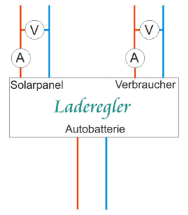

#3527063
Peter Haubold schrieb:
> Jetzt bei diesem Wetter komme ich auf Solarmodulspannung von 13,7 Volt
> und die Batterie hat hinter dem Laderegler 12,5 Volt
> Frage1:  kann ich davon ausgehen das wenn die Spannung vom Solarmodul
> größer als die Spannung der Batterie ist, die Batterie geladen wird?
Grundsätzlich ist das bei den allermeisten Ladereglern eine
Voraussetzung, also ja.
> Frage 2. die Spannung der Batterie bleibt nicht bei 12,5 sondern sinkt
> ab auf z.B. 12, 3 Volt.
> (Meine Vermutung ist, dass die Batterie nicht ausreichend geladen wurde
> bzw. durch die Stromentnahme die Batterie „Schwächer“ wird. Sehe ich das
> richtig?
Wenn der Batterie mehr Energie entnommen wird, als zugeführt wird, dann
sinkt deren Spannung. Vermutung ist also richtig.
> Frage 3. gibt es eine einfache Möglichkeit festzustellen wie viel Strom
> vom Laderegler in die
> Batterie geladen wird bzw. wie viel Leistung vom Solarmodul zur
> Verfügung gestellt wird.
Mit einem Multimeter kann man Strom, als auch Spannung messen. Beides
miteinander multipliziert ergibt dann die Leistung.
Bei relativ konstanten Bedingungen reicht ein Multimeter aus und man
misst eben nacheinander Strom und Spannung. Will man beides gleichzeitig
messen brauchst du eben zwei Multimeter.
> Soweit ich mich bisher hier umgesehen habe ist es offensichtlich schwer,
> die Leistungsreserven einer Batterie exakt zu bestimmen wenn bestimmt
> Grundinformation fehlen.  Daher hatte ich mir vorgestellt, das es doch
> recht einfach sein müsste wenn man weiß, das die Batterie beispielsweise
> 72 Ah hat, der Ladestrom für 3 STunden 2 Ampere beträgt und aus der
> Batterie  für 10 Minuten 3 Ampere entnommen wurde.
> Frage 4 Man müsste doch rechnerisch auf einen groben annäherungsweise
> Wert kommen die der Batteriekapazität entspricht oder ist der
> Gedankeansatz falsch? (ja ich weis, das hier z.B. die EIgenentladung
> nicht mit einfließt, was aber vernachlässigbar sein dürfte oder?
> Um dauerhaft eine Zuverlässige Aussage zu treffen müsste die Zeiten und
> Messwerte  aufgezeichnet werden was ich mit einem Arduino gern
> realisieren würde.
Ich verstehe deine vierte Frage nicht ganz. Was meinst du mit
Batteriekapazität? Die Kapazität der Batterie wenn sie voll geladen ist
oder die Kapazität bei der aktuellen Batteriespannung?
Ersteres bekommst du raus wenn du sie einmal komplett lädst und
entlädst, dabei den Strom misst und diesen mit der Zeit multiplizierst
in der dieser Strom geflossen ist.
Letzteres ist schwierig, da die Bleibatterien keine lineare und von
Hersteller zu Hersteller unterschiedliche Lade- bzw. Entladekurven
haben. Wie so etwas ungefähr aussieht kannst du ergooglen.
Messwerte kannst du auch mit einem Multimeter aufzeichnen. Das Uni-T 61E
ist meiner Meinung nach ein recht preiswertes Gerät und bietet eine
Loggingfunktion. Man benötigt lediglich noch ein USB-RS232(TTL)-Kabel.
OP #3527290
Hallo Christopher,
vielen Danke für deine Hinweise...
Frage 1 und 2 wären abgeeschlossen, nur bei Frage 3 und 4 habe ich mich
wohl mißverständliche ausgedrückt.
Es geht mir eigentlich um 2 Faktoren.
1. Was schenkt mir die Sonne an Energie die ich in die Batterie laden
kann und
2. wie voll ist meine Batterie (näherungsweise)
Ich habe mir dazu folgendes Schaltungskonzept vorgestellt.
(siehe Anhang)
um zu sehen welche Spannung am Laderegler kommend von Solarmodul ein
simples Voltmeter, um zu erkennen, wieviel Ampere zum Laden der Batterie
bereitstehen das zwischengeschaltete Amperemeter.
Gleiches Spiel nur betrifft es nun den Verbrauch.
Spannungen vernachlässigen wir erst einmal. Aber das was an A/h rein
geht und das was an A/h entnommen wird dürfte mir einen Anhaltspunkt
liefern wie "voll" meine Batterie noch sein dürfte.
Natürlich ist das nicht exakt aber hey, ich will doch gar nicht bis auf
3 Stellen nach dem Komma genaue Aussagen.  Ich möchte doch nur nicht
überrascht werden weil ich mehr entnommen habe als ich geladen habe und
mir das nicht ständig merke.
Also Messwerte aufnehmen, speichern und dann rechnen.
Liege ich mit diesen Überlegung richtig ?
das nächste Problem dürfte sein, wie erfasse und übertrage ich die Werte
auf einen Webserver. Arduino mit Ethernet.
Gruss, Peter
