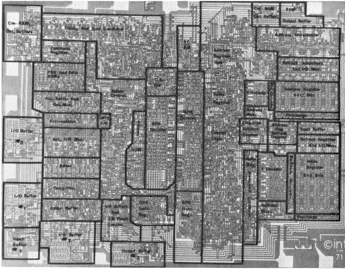

Wie stehen die 4 Bits im Zusammenhang mit den 2.300 Trasistoren?

>Der Zusammenhang zwischen den 4-Bit und den 2300 Transistoren Hier hat jemand einen 4-Bit Addierer mit Transistoren aufgebaut. http://www.waitingforfriday.com/index.php/4-Bit_Computer Für einen 4-Bit Addierer braucht er 22 Transistoren. Damit sein "Computer" sinnvolle Arbeit machen kann, braucht er 4 Addierer. Also 88 Transistoren. Der 4004 hat 45 Maschinenbefehle. Sagen wir einfach über den Daumen gepeilt: für jeden Befehl braucht ein 4-Bit Prozessor 50 Transistoren - ergibt 2300. Oder umgekehrt: Intel konnte damals 2300 Transistoren auf einem Chip unterbringen. Wollte einen Prozessor mit 45 Maschinenbefehlen bauen. Da kann man halt nur 4 Bit gleichzeitig verarbeiten.

Kein Name schrieb: > Hier hat jemand einen 4-Bit Addierer mit Transistoren aufgebaut. > > http://www.waitingforfriday.com/index.php/4-Bit_Computer > > Für einen 4-Bit Addierer braucht er 22 Transistoren. Damit sein > "Computer" sinnvolle Arbeit machen kann, braucht er 4 Addierer. Also 88 > Transistoren. Der i4004 ist in PMOS-Technik aufgebaut. Damit sieht die Schaltung eines Addierers etwas anders aus, als im Link. Hier ist ein Bild eines I4004 Dies: http://flylogic.net/knohl/i4004/i4004.jpg Hier sind die Funktionen der einzelnen Bereiche erklärt, leider etwas undeutlich. http://www.outframe.com/4004_map.png Und hier gibt es die kompletten(!) Schaltungen: http://www.4004.com/mcs4-masks-schematics-sim.html > Der 4004 hat 45 Maschinenbefehle. Sagen wir einfach über den Daumen > gepeilt: für jeden Befehl braucht ein 4-Bit Prozessor 50 Transistoren - > ergibt 2300. Ganz so schlimm ist es aber nicht. Es wird nicht jeder Befehle durch eine eigene Logik implementiert.

Flo Haber schrieb: > > Wie stehen die 4 Bits im Zusammenhang mit den 2.300 Trasistoren? > Sehr lose um nicht zu sagen, fast garnicht. Es sind andere Kennwerte die den Transistorcount bestimmen wie: -Tiefe des internen subroutine stacks -Breite Adresscounter, addressmodi -Anzahl Instruktionen -Anzahl Register -Buslogic (multiplex, prefetch etc) -... Schau mal dort: http://en.wikipedia.org/wiki/Intel_4004#Technical_specifications Das ist für den Transistorcount verantwortlich... MfG,
