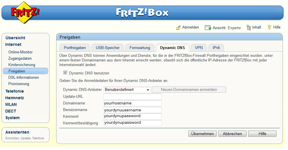

Ich hab ein kleines Problem mit dem DNS einrichten.
Ich hab ein Konto bei www.dynu.com (Free DNS)
In der Fritzbox muss ich unter DNS auf "Benutzerdefiniert" manuell alle
Daten angeben. Nur wie bzw. welche muss ich da einfügen?
Update-URL: ->
http://api.dynu.com/nic/update?hostname=example.dynu.com&myip=198.144.117.32&myipv6=2604:4400:a:8a::f4&username=someusername&password=xxxxx#sthash.qsyI9S3v.dpuf
Domainname: Meine Registrierte Domain
Benutzer: Der Username im Dynu Controllcenter
Passwort: Das Passwort das ich vergeben habe
Bei der Update URL bin ich mir allerdings nicht sicher, da es so nicht
funktionert. Ich hab es gemäss dieser FAQ eingegeben:
http://www.dynu.com/Default.aspx?page=dnsapi
Hat jemand schonmal ein Dynu Konto in der Fritzbox eingerichtet und kann
mir helfen?

Bei FBox Dynamic DNS gebe die volgende rein bei Update URL:
https://api.dynu.com/nic/update?hostname=DEIN_REGISTRIERTE_DNS_HOST_NAME&username=DEIN_EMAIL_LOGIN_ADDRESSE&password=DEIN_PASSWORT
Du kannst es auch mit http mache... Copy/Paste diese ganze URL und
erzetse GROSSGESCHRIEBEN mit dein details
Nur um sicher zu mache dass der URL funksioniert, gebe diese ganze URL
beim browser address rein und DYNU solte antworten mit dein IP addresse
von DSL...

This is what's on their website
Dynamic DNS provider(Dynamic DNS-Anbieter) : Custom(Benutzerdefiniert)
Update-URL :
http://api.dynu.com/nic/update?username=<username>&hostname=<domain>&password=<pass>&ip=<ipaddr>;
Please use the exact URL as the bracketed placeholders will be filled
out automatically by Fritzbox
Domain name : enter your hostname, for example, example.dynu.com or
example.com
Username(Benutzername) : enter your Dynu username, which could be found
in 'Contact Details' in the control panel
Password(Kennwort) : enter your Dynu password or IP update password, MD5
hash of the password is also accepted
