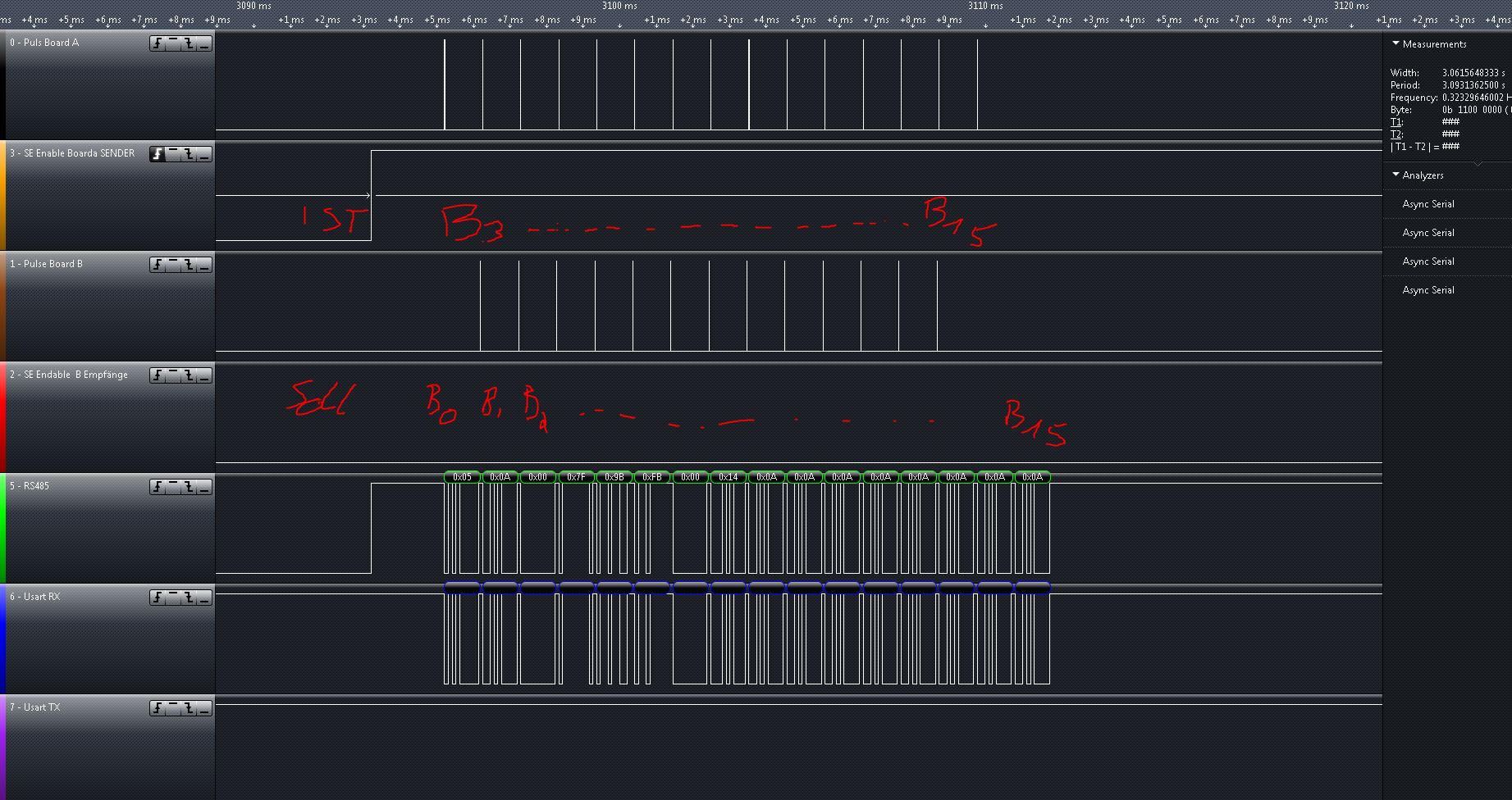

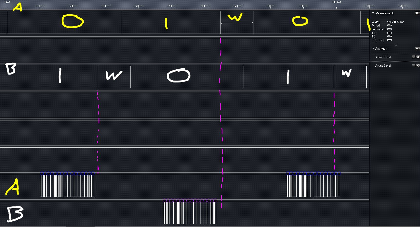

Im Anhang ist eine die Ausgabe vom Logiganalyser.
Unten sind die Ausgaben (send16Byte) von Board A und B.
Oben  sieht man wann welches Board in welchem Modus ist.
Dafür ist unmittelbar vor und nach jedem Send16Byte und dem Rec16Byte
ein Puls auf Portpin programmiert.

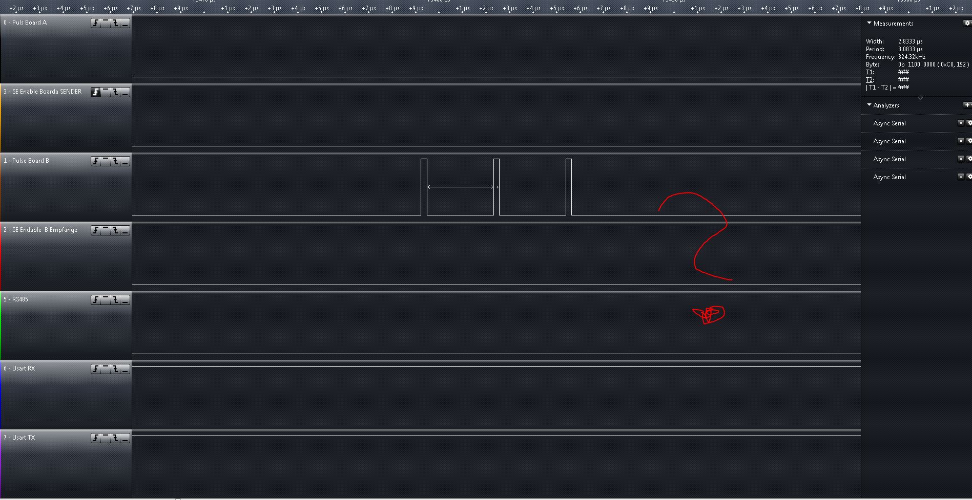

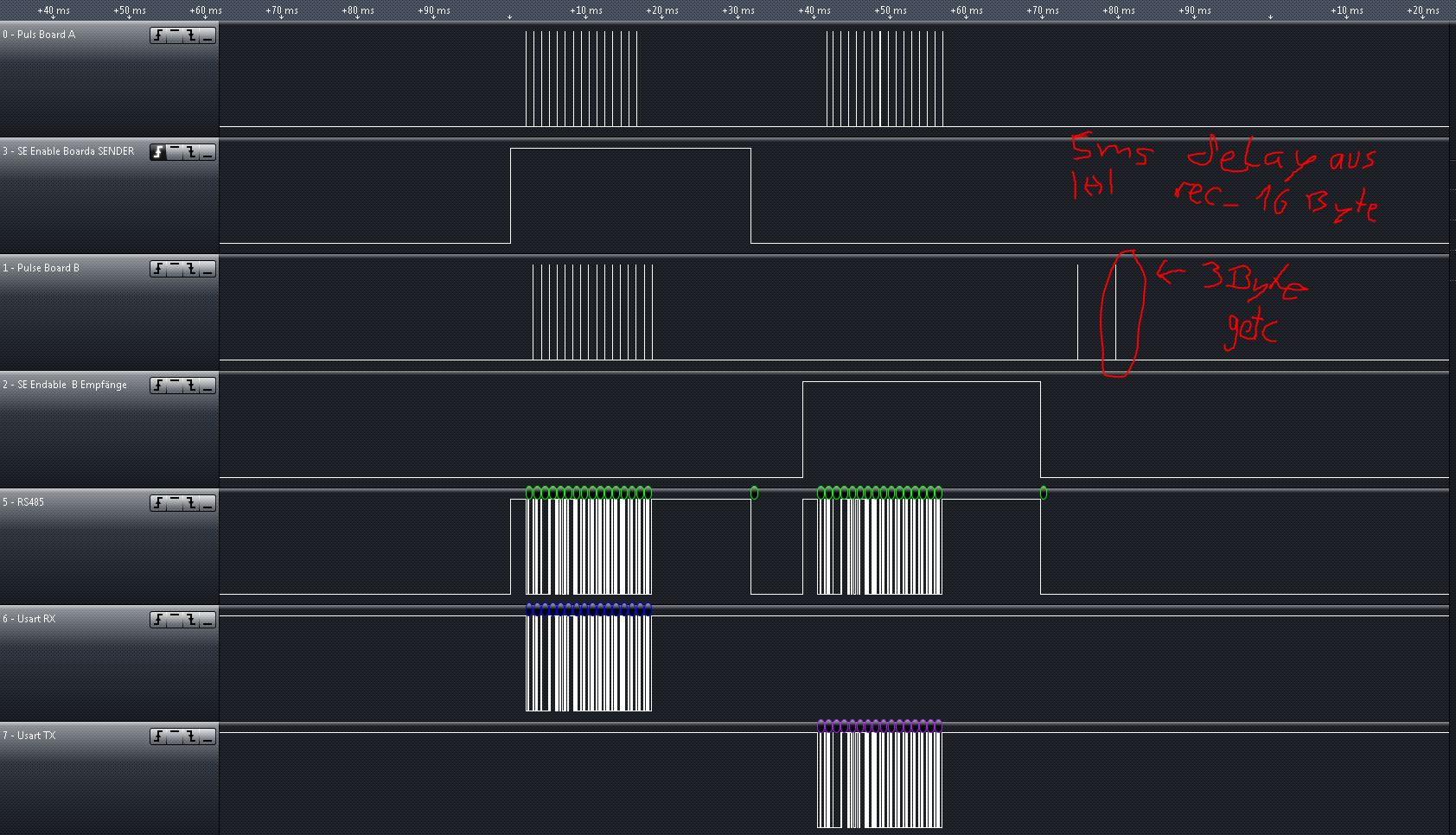

Im Screenshot kann mann sehen, dass das erste Paket und die Antwort
ankommen und danach auch erst der jweilige Empfänger aus der rec_16Byte
funktion kommt (1. & 2.gestrichelte linie).

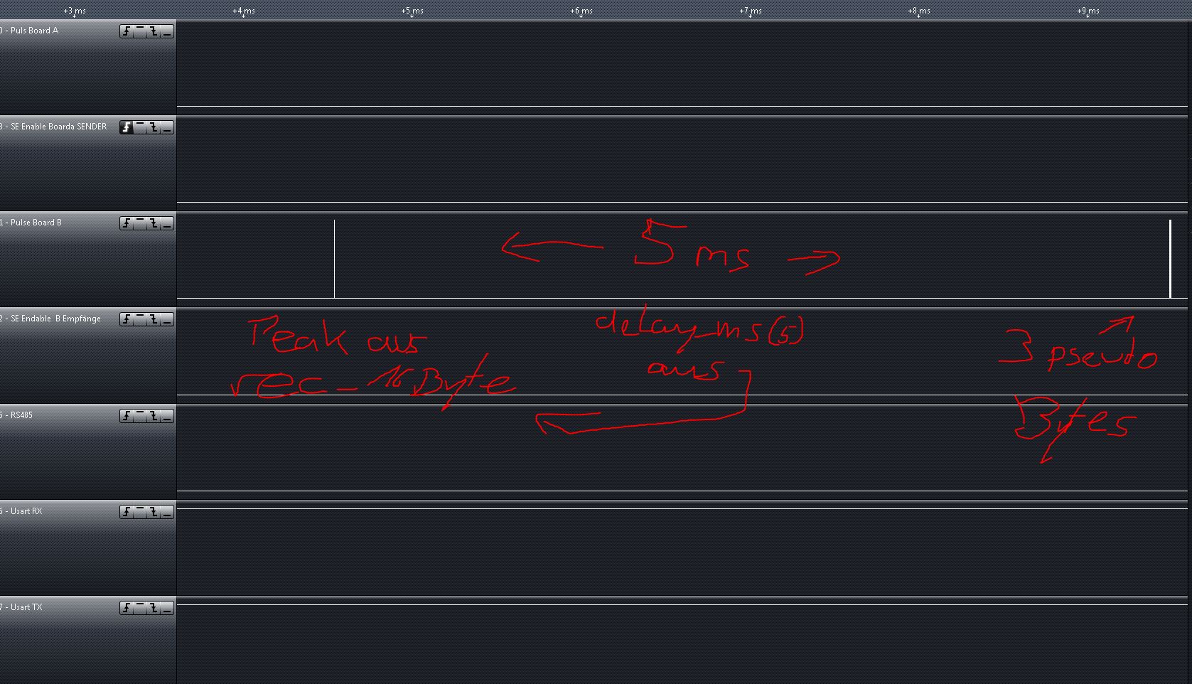

Das zweite Paket hingegen wird nicht richtig empfangen. Board B verlässt
die rec_16Byte funktion, obwohl nicht alle Byte auf dem Bus waren...
Wie kann das sein? Eigentlich dürfte Board B zuvor nichts empfangen bis
Board A sendet. Empfänger Controller scheint dann aber noch nicht
"abgestürzt" zu sein.
HILFEEEE!  :-)

Christian Peskov schrieb:
> das zweite paket wird vom Board b noch immer zu
> früh als empfangen erkannt...
Was genau meinst Du damit?

von Christian P. (peterfrosta)
siehe screenshot oben - 3. gestrichelte linie.
Danke Matthias.
leider  ist da immer noch der wurm drin...
hatte hier schon nen riesen roman geschrrieben aber versuche es nun mit
bilder kürzer.
ich empfange die zweite Antwort noch immer nicht richtig.
Die zweite Rückantwort ist um 3 Bytes nach hinten verschoben. Das
eigentliche Byte0 ist auf Stelle von Byte3. Die ersten 3 Bytes sind
falsch und die Werte mir unbekannt :-(
Wie soooo? Das nervt....
Ich stelle fest:
Wenn der Empfänger das erste Mal Antwortet und auf Empfang umschaltet,
werden umnittelbar 3 Bytes empfangen.
Wie kann ich das verursacht haben??
die nächste nachricht ist da noch "längst" nicht in sicht!!
Bild 1 zeigt die Übersicht
Bild 2 zoomt auf die pseudo Bytes nach dem ersten Antwort des Empfängers
Bild 3 zeigt die folgenden "kaputt" empfangenen 16 Bytes.
zeigt das jemanden die Ursache auf??
Hiiilfe!

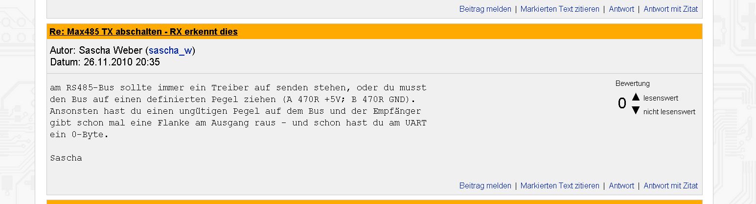

vllt ist das die lösung?!
von spess53 (Gast)
HI
>  //___warten auf Receive Complete
>  while(bit_is_clear(UCSR0A,RXC0) );
So etwas wäre für mich ein absolutes No-Go. Wenns mit dem Empfang
hapert, bleibt das Programm hängen.
MfG Spess
spess53 schrieb:
> HI
> MfG Spess
Bleibt so auch nicht... timeout ist nur aktuell aus geklammert bei der
fehler suche ausgeklammert...
spess du scheinst doch ahnng zu haben...
Hast du eine Meinung zu dem Hinweis aus dem anderen Thread?
Das gehört sich mit Pull-Ups oder?
mfg
von spess53 (Gast)
Hi
Das ist die übliche Failsave Beschaltung. Näheres findest du hier (S.8):
http://www.ti.com/lit/pdf/snla049
MfG Spess
auch mit den definierten Pegeln an den Busleitungen, werden die 3
Pseudobyte  zu früh empfangen.
ich weiß es nicht was ich noch machen soll.
Muss immer ein MAX485 auf "Sender" eingestellt sein?
muss ich den usart Empfänger zwischen durch mal abschalten oder
"flushen"?
danke. ich bin echt am ende ^^

von Sascha W. (sascha-w)
schaltest du am MAX485 den Empfänger während des Sendens aus (RE=1)?
Wenn ja, dann wird der Receiver-Ausgang hochohmig, d.h. du must am AVR
den Pullup am RX-Pin einschalten, oder extern einen Pullup vorsehen -
sonst kann sich da was einschleichen.
Sascha
