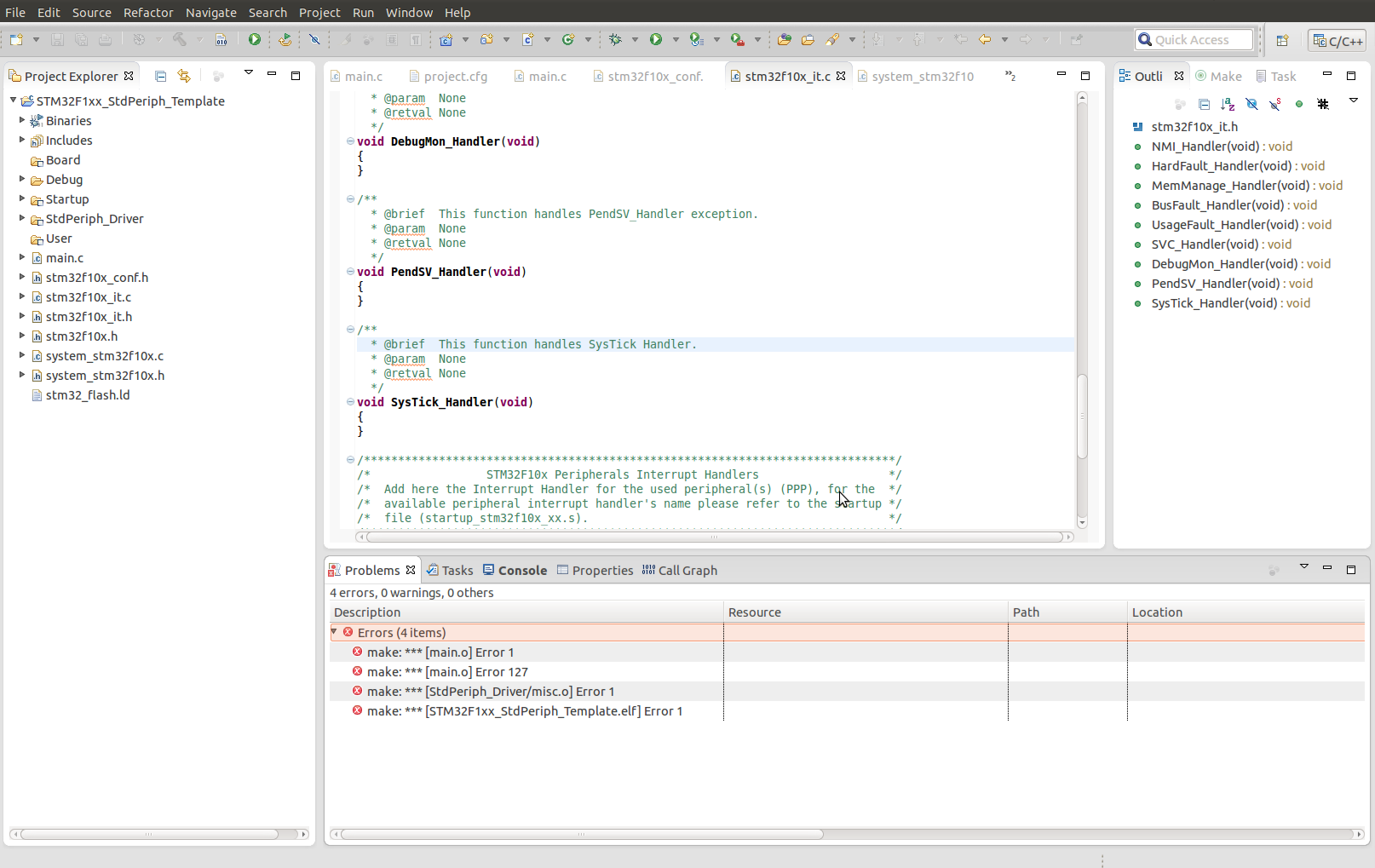

ich habe eine Toolchain mit Eclipse und arm-none-eabi unter Ubuntu
aufgesetzt.
Das Demo-Projekt wird ertsellt. Trotzdem kommen die folgenden
Fehlermeldungen, die ich nicht zuordnen kann:
make:*** [main.o] Error 1
make:*** [main.o] Error 127
make:*** [StdPeriph_Driver/misc.o] Error 1
make:*** [STM32F1xx_StdPeriph_Template.elf] Error 1
Wie gesagt: Die .elf-Datei und die ganzen .o-Dateien werden erstellt.
Woran kann das liegen?
Gruß Robert

Gast #3527613
Alles klar.
Neben dem Tab Problems (deine Error) gibt es den Tab Console. Wenn Du in
dem Fenster nach oben rollst sollten mehr Infos zu sehen sein.
Gast #3527620
Jetzt hab ichs kapiert:
11:29:07 **** Incremental Build of configuration Debug for project
STM32F1xx_StdPeriph_Template ****
make all
Invoking: ARM Linux GNU Print Size (Sourcery Lite Bare)
arm-none-eabi-size  --format=berkeley "STM32F1xx_StdPeriph_Template.elf"
   text     data      bss      dec      hex  filename
   1920        8      264     2192      890
Finished building: STM32F1xx_StdPeriph_Template.siz
11:29:07 Build Finished (took 108ms)
