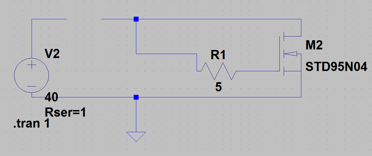

Hallo, Was fällt denn an meiner Schaltung, damit die Versorgung nur 10ms dauert kann? Ich möchte kurze Impulse ans Mosfet geben und sehen ob er überleben kann. Naturlich die Zeit hätte ich auch varieren.

Hallo, Was fällt denn an meiner Schaltung, damit die Versorgung nur 10ms dauert kann? Ich möchte kurze Impulse ans Mosfet geben und sehen ob er überleben kann. Naturlich die Zeit hätte ich auch varieren. Walter X schrieb: > Hallo, > > Was fällt denn an meiner Schaltung, damit die Versorgung nur 10ms dauert > kann? Ich möchte kurze Impulse ans Mosfet geben und sehen ob er > überleben kann. Naturlich die Zeit hätte ich auch varieren. Nimm ein Monoflop.

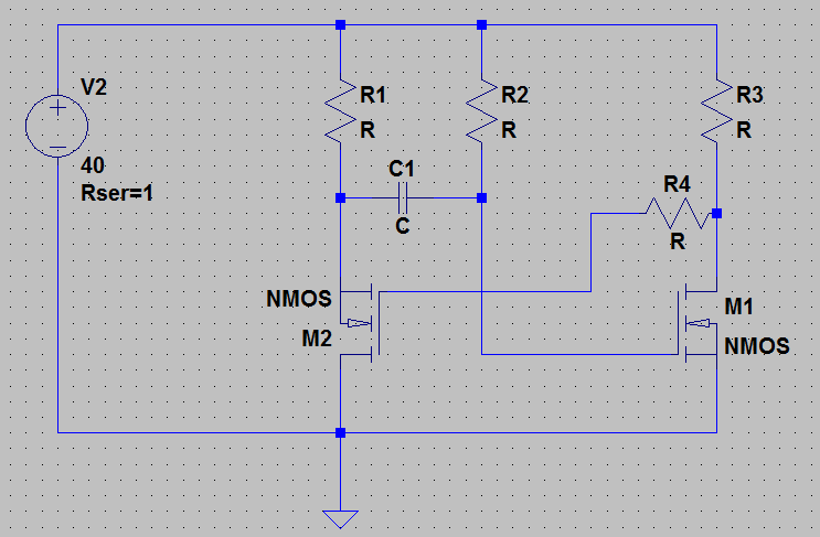

Harald Wilhelms schrieb: >> Hallo, >> >> Was fällt denn an meiner Schaltung, damit die Versorgung nur 10ms dauert >> kann? Ich möchte kurze Impulse ans Mosfet geben und sehen ob er >> überleben kann. Naturlich die Zeit hätte ich auch varieren. > > Nimm ein Monoflop. Hallo, Sie meinen ich soll einen Monoflop realisieren, wobei die Transistoren durch Mosfet ersetzt werden? Die Dauer der Impulse dauert max 10ms. Soll es durch ln(2)R2.C1 bestimmt werden? Danke

... kurz nachdem Hannibal die Alpen mit seinen Elefanten überquert hatte wurde der 74123 (auch SN74LS123 oder andere Variante, auch 74121) auf den Markt geworfen. ... es wurde auch einmal der 555 vorgestellt. Monoflop und gut! Bernd

Danke, könntest du mir sagen wie der Schaltplan aussehen könnte?
#3528204
... oh, da wird es komplizert. Ich müsste erst auf Seite 7 in http://www.ti.com/lit/gpn/sn74123 nachsehen. Schließlich den Ausgang des Monoflops über einen Widerstand auf Deinen FET. Gruß und viel Erfolg! Bernd
#3528255
Gibt es keine andere lösung die Zeit der Impulse zu begrenzen ohne einen Logish-schalter zu benutzen? Antwort schreiben |
