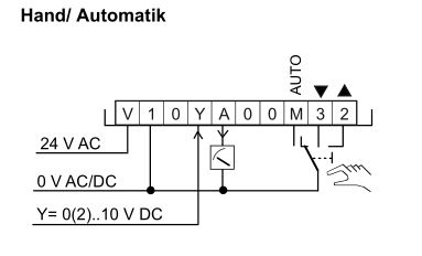

Hallo Kollegen,
ich möchte ein Stellglied anschließen. Leider bin ich mir über den
Anschluss nicht 100%ig sicher und wollte daher nochmal euch fragen.
Die Anschlussbelegung ist mittels der beiden Bilder dargestellt. Das
Datenblatt für näher Interessierte gibt es hier:
https://extranet.kieback-peter.de/download/3.10-09.200-10-DE-MD200Y-2011-06-15.pdf?34597
Ich erkenne aus der Grafik folgendes:
Ich soll meine 24V AC an V anschließen, der zugehörige Rückleiter an 1.
Nun habe ich mein Signal zum Stellen V+ (0-10V DC) und schließe es an Y
an. Wird der V- (GND) Anschluss auch mit angeschlossen? Wenn ja, an eine
von den 0-Anschlüssen?
Worin besteht der Unterschied zwischen der Grafik Anschluss und
Hand/Automatik?
Besten Dank!
#3528263
Sascha V. schrieb:
> Okay, vielen Dank schonmal.
> Und [wo] schließe ich mein Ground von den 0-10V DV am Stellglied an?
An "1" (0V AC/DC). Der Zeichner hat versucht das dadurch zu sagen daß er
"0V AC/DV" in die Mitte der Anschlüsse gezeichnet hat. Oben die 24V AC,
unten 0-10V DC.
Achtung, ein Stellglied bewegt sich sobald es entsprechend angesteuert
wird.
Achte drauf daß niemand gefährdet wird!
