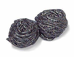

Alles für die Katz!
Grobe Stahlwolle ist das einzig sinnvolle zum Lötspitzen reinigen /
abstreifen. Seitdem ich das verwende brauche ich auch keinen
Lötspitzenreiniger und so einen Quatsch mehr. Geschweigedenn, dass man
das Ding nicht ständig feucht halten muss. Die Lötspitze ist, nachdem
man sie kurz flüchtig in die Wolle tunkt, jedes mal wie nagelneu
glänzend verzinnt. Nur Vorteile. Gibts vor allem in jedem Supermarkt
fürn Appel & n Ei.
Schwämme und Lötspitzenreiniger sind technisch veraltet. Werd ich nie
wieder verwenden.

#3529064
Norbert M. schrieb:
> Genau, damit macht man sich nämlich die Beschichtung der Spitze kaputt.
> Diese Scheuerschwämmchen sind höchstens was für Dachdecker-Kolben,
> meiner bescheidenen Meinung nach.
Offenbar nicht. Mein Lötkolben ist jetzt seit 5 Jahren im Einsatz und
funktioniert damit wie am ersten Tag. Der Edelstahlspan kratzt nur die
Verunreinigungen von der Lötspitze runter.
>> Geschweigedenn, dass man das Ding nicht ständig feucht halten muss.
> Der Tippy ist gebrauchsfertig und fest, da muß man auch nix
> feuchthalten.
Ich meinte eigentlich Schwämme, hätte ich dazuschreiben sollen
>> Die Lötspitze ist, nachdem man sie kurz flüchtig in die Wolle tunkt,
>> jedes mal wie nagelneu glänzend verzinnt. Nur Vorteile.
> Wo kommt das Zinn denn da her?
Unter der Oxidschicht hervorgekrochen
>> Gibts in jedem Supermarkt fürn Appel & n Ei.
> Stimmt, der Tippy mit seinem Anschaffungspreis von ungefähr 5 Euro ist
> natuerlich eine Investition, für die man lange sparen muß.
Spende die 5€ lieber einer gemeinnützigen Organisation und nutz
Stahlwolle zum Abstreifen, was den Tippy hinfällig macht.

#3530504
Was nimmt man denn wenn Schwamm die Lötspitze schrotet und Metallwolle
in durch verkratzen schrottet?
Das mit dem Schwamm kann ich bei häufigen Einsatz bestatigen, das mit
der Wolle aber auch also wäre ich an einer Antwort wirklich
interessiert.
MfG
#3530509
Messingwolle. Das macht der Spitze nichts und reinigt gut und ohne
Thermoschock wie der Schwamm.
Das ist etwas deutlich anderes als Stahlwolle.
Und ab und zu, wenn sich deutliche schwarze Flecken auf der Spitze
zeigen die mit Messingwolle oder Messingbürste nicht mehr abgehen, dann
halt kurz in den chemischen Reiniger (Tippy etc.) und es ist wieder gut.
#3530510
Messingwolle verklebt leider mit der Zeit durch Lötzinn. Warum nimmt man
da nicht Aluminiumwolle? Oder wird die zu schnell stumpf? Ich kann für
Billiglötkolben und Hobbylöter bei Lötspitzenpreisen um die 5€
jedenfalls die Stahlwolle empfehlen. Darüber sollte man sich dann
überlegen, obs einem ne evtl ruinierte Lötspitze wert ist (wobei ich
damit, wie gesagt, schon seit mehreren Jahren gut arbeite und die
funktioniert wie neu)
#3530514
Das kenn ich noch nicht. Meine wird natürlich voll mit Lotkügelchen.
Daher wird die hin und wieder mal über dem Elektro-Mülleimer ausgedrückt
und der feine Staub mit dem Staubsauger abgesaugt.
Auch wird sie natürlich durch das reinstechen irgendwann recht dicht.
Dagegen hilft das ausdrücken auch.
Nach ner Zeit reißen irgendwann mal einzelne Fäden raus, wenn das zu
viel wird nehm ich ne neue Kugel.
> Warum nimmt man
Ich bin mir nicht sicher ob das nicht auch zu stark scheuert. Außerdem
könnte die Brandgefahr vom Abrieb nen Problem sein, ein Brand von
Aluminiumpulver ist was Fieses.

#3530789
0815 schrieb:
> Na den Tippy natürlich! ;-) Ohne sowas wäre bleifrei praktisch
> undenkbar...
Das habe ich nirgends behauptet.
0815 schrieb:
> (damit ist er gut aufgestellt, wenn die
> Spitze mal wieder schwächelt ;-)
Ich löte auch privat komplett bleifrei, alles von großen Bauteilen bis
hin zu 0201/ diversen Finepitchsachen/ QFN mit meiner normalen
Lötstation. Eigentlich alles was kein BGA oder nicht noch kleiner ist,
dafür gibt es anderes Equipment.
Ich nehme für >90% der SMD Sachen eine Lötspitzengröße, für 99% der THT
Sachen eine andere. Beide Lötspitzen habe ich seit Jahren nicht
gewechselt.
Im Industriellen Umfeld halten die ebenso Monate. Dass die Spitzen also
ständig schwächeln, kann ich so nicht ganz nachvollziehen, aber da kenn'
ich mich wohl nicht aus. Normale Reinigung mit Messingwolle, ab und an
mal mit dem chemischen Reiniger.
Natürlich wirst du da viel bessere Erfahrungen aufgrund deines Könnens
haben. Zudem muss man noch hinzufügen, das verbleites Löten sicherlich
höhere Anforderungen als bleifrei stellt. Das dürftest du besonders
desshalb beurteilen können, da du nur mit einem Erfahrungen hast.
0815 schrieb:
> Mehr ist dazu eigentlich nicht zu sagen.
<°)))o><
Dann hast du dein gesamtes Wissen also weitergegeben. So präzise, direkt
auf den Punkt. Gibt zu viele Leute, die das übertreiben, in dem sie
genaue Untersuchungen und Studien durchführen, lauter Spinner..
Gast #3530835
Also ich für meinen Teil hab die Dose mit dem Tippy auf den
Lötkolbenständer geklebt. Ich nehme es sehr selten, und versuche,
stattdessen mit Abstreifen in Stahlwolle und verzinnen die Spitze immer
frisch zu halten. Das Tippy und Co. ist halt immer mit Verlust an der
Spitze behaftet. Schwamm nehme ich bei Bleifrei nicht mehr, da siffig,
ständig angefeuchtet werden muss, die Spitze beschädigt und außerdem
Oxidschichten auch nicht wegmacht.
#3530976
Diese Reiniger verwende ich nur in Ausnahmefälle (etwa wenn die Spitze
völlig taub ist). Sie schaden der Lötspitze genau so wie ein nasser
Schwamm auf Dauer. Dafür sind mir meine Spitzen zu teuer (JBC, dafür
sind sie in ein paar Sekunden gewechselt und wieder auf
Arbeitstemperatur). Stand der Technik ist heute die Messingwolle. Wenn
man da nicht mit Zinntropfen am Lötkolben hineingeht bilden sich auch
keine festsitzenden Lotkugeln.

#3531020
0815 schrieb:
> Ratgeberbär schrieb:
>>>sind für Leute entwickelt worden,
>>>die Probleme mit tauben Lötspitzen haben
>> Fehlt nur noch, dass Du sie gleich als Untermenschen betitelst.
> Taube Lötspitzen kommen in den besten Familien vor...gerade bei Profis!
> Deine Annahme, daß dies nur bei Untermenschen geschieht, kann ich nicht
> bestätigen. Sieht man ja hier: alles voller Fachleute, und daher
> brauchen die Spitzen halt ab und an ne Runderneuerung. Bin so froh, kein
> Profi zu sein, sondern immer noch die abgelutsche Nummer mit dem nassen
> Schwamm zu fahren...auch wenn die Lötspitze dabei komplett geschockt ist
Hast du eigentlich Messing oder Stahlwolle denn mal ausprobiert?
Wahrscheinlich wärst du ebenso begeistert, bist aber zu stolz, von
deiner Methode abzuweichen, warum? Blockierst dich doch nur selber damit
Gast #3532008
Der einzige Vorteil wäre, keinen Schwamm mehr nass machen zu müssen.
Incl. dem Wissen, die Beschichtung der Spitze zusätzlichem mechanischen
Stress auszusetzen. Und wenn das dann sogar noch stimmt, daß man die
Spitze irgendwann nicht mehr blank bekommt, na dann gute Fuhre...
