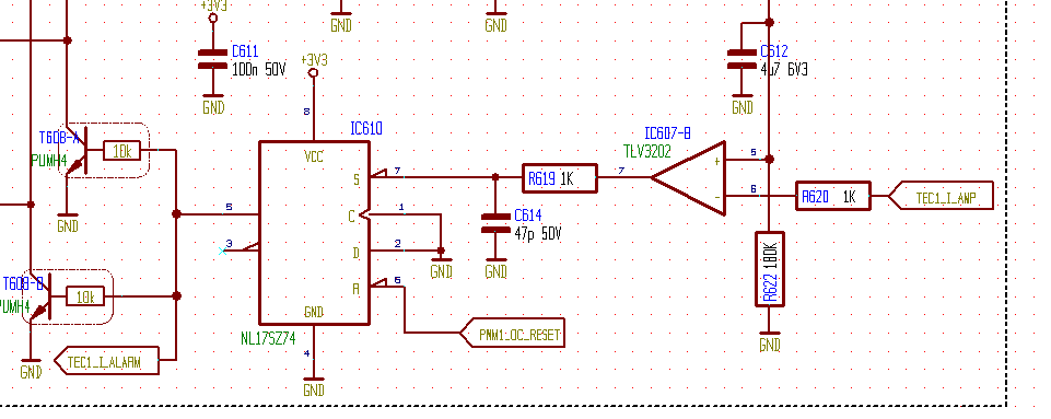

Gast #3528447
Anbei die Schaltung...
S wird gesetzt, wenn ein Komparator schaltet... (am Plus Eingang
Spannungsteiler). An R hängt direkt ein Pin vom µC. Der Ausgangspin Q
schaltet 2 Transistoren und wird noch direkt an einen µC Pin geführt, um
einen Interrupt auszulösen.
#3528821
Werner13 schrieb:
> Bei einem auslösenden Ereignis wird S auf
> Low gezogen, Q geht auf High was wiederum dazu führt, dass S
> hardwaremäßig wieder auf High gezogen wird.
und zwar wie?
Werner13 schrieb:
> Mit dem Setzen von Q wird auch die Spannung am negativen
> Komparatoreingang wieder so klein, dass High an S anliegt...
Dieses Detail zeigt dein Schaltplan(ausschnitt) nicht.
Ich vermute mal, daß wenn du dein Flipflop rücksetzt, die Sperre von S
aufgehoben wird und so unmittelbar nach dem loslassen von R das Flipflop
gleich wieder zurückkippt. Schau dir den Pegel an S an.

Gast #3528851
Axel Schwenke schrieb:
> und zwar wie?
Ich habe jetzt leider keinen Zugriff auf die Schaltung, aber es ist so:
es wird am Komparator (-) Eingang ein Strom (Spannungsabfall über Shunt)
gemessen. Wenn der Strom zu hoch wird, wird die Spannung am (-) Eingang
größer als die durch den U-Teiler fix vorgegebene (+) Spannung und der
S-Eingang wird auf Low gezogen. Dadurch wird Q gesetzt und dieses Setzen
deaktiviert die Stromquelle, sodass der Strom abgeschalten wird und
somit der positive Komparatoreingang wieder höher als der negative ist.
S wird also nur kurzzeitig auf Low gezogen, wenn der Strom zu hoch wird,
danach geht S gleich wieder auf High.
Wenn nun einmal der Überstrommechanismus auslöst, ist also S auf High, Q
auf High und R auf High (es fließt kein Strom mehr über den Shunt, S
bleibt auf High). Wenn ich in diesem Zustand nun mit einem Breakpoint in
der Entwicklungsumgebung stoppe und dann mit einem Befehl R auf Low
setze, geht auch Q auf Low, soweit so gut. Wenn ich aber danach (egal
wiue lang ich zwischen diesen beiden Befehlen warte) mit dem nächsten
Befehl R wieder auf High setze, geht Q auch wieder auf High, und das
soll nicht sein...

Gast #3529111
> soll nicht sein...
Guten Morgen Werner13,
ich sehe Ihr habt gestern noch die Schaltung besprochen.
Ich würde Dir dringend empfehlen, die Pegel zu prüfen und auch einen
Scopeshot von diesem Ereignis zu machen.
Wie gesagt: Das Flipflop muss nach normalem Verhalten beim Rücksetzten
durch R auf Low gehen. Die einzige Möglichkeit dass es wieder auf H geht
ist:
S ist auch auf Low. Da dafür ein kurzer Impuls im Bereich von 10ns
reicht ist es denkbar, dass der Komparator - ein sehr schneller Typ mit
40ns Reaktionszeit - auf irgendeine Spitze im Strom/Spannung des
Netzteils reagiert. Das dem Komparator nachgeschaltete RC-Glied hilft da
auch nicht viel mit einem Tau von 47ns.
Also:
Scopeshot vom S-Eingang machen, alternativ das RC-Glied länger
dimensionieren (mal so auf 47us).
rgds

ist. Dadurch geht dann Q wieder auf High, wenn R auf High gezogen wird.
Ich komme erst nachmittag dazu, dies zu messen, werde dann gleich das
ergebnis posten. Du meinst also, dass ich das S-Signal mit den
beschriebenen Triggereinstellungen zu dem Zeitpunkt messen soll, wo ich
das R zurück auf 1 setze?
Vielen Dank, bis dann..

@Werner13:
Was mit noch einfällt: wie ist das Leiterplatten-Layout +
Stützkondensatoren?
Bei den doch recht schnellen Bauteilen kann es auch Ärger geben wegen
schlechtem GND und fehlenden oder falsch angeordneten Stützkondensatoren
an Flip-Flop und Komparator.
Gruß Dietrich

habe mir nun den Pegel am S Eingang angeschaut. Wie gesagt fürs
Rücksetzen setze ich R auf low und unmittelbar danach wieder auf High.
Wenn ich R auf Low setzte, passiert noch nichts. Aber in dem  Moment, wo
ich R wieder High setze und damit Q wieder auf Low ziehen (rücksetzen)
will, gibt es tatsächlich kurze Spikes am S Eingang (wird kurzzeitig
immer wieder auf LOW gezogen. Das wird ws wirklich der Grund sein.
Es kann sein, dass ich es softwaremäßig beheben kann, nämlich dann, wenn
ich den Rückkoppelzweig komplett wegschalte während ich das FF
rücksetze. Hardwaremäßig könnte ich es mit einer Erhöhung der
Zeitkonstante nach dem Komparator, wie bereits vorgeschlagen, versuchen.
Was sagt ihr dazu?
DANKE, lg
Gast #3531153
> Was sagt ihr dazu?
Ich kenne den Rest der Schaltung nicht.
Ich - HW - präferiere die sichere Variante: Umdimensionierung RC-Glied,
gleichzeitig aber auch die SW Variante wenn möglich. Wenn dann später in
SW was gemacht wird und das ganze vergessen ist schlägt notfalls immer
noch die HW-Variante zu.
rgds
Gast #3531310
HAllo rgds,
es waren ca. 10µs Spikes im Abstand von 100-200µs.
Ich habe es softwaremäßig gelöst, es funktioniert jetzt! Das Problem bei
der HW-Lösung ist, dass dann auch der Auslösemechanismus langsamer wird,
das will ich vermeiden. Nachdem die Rückkopplung definitiv weggeschalten
ist, kann hier kein Spike mehr auftreten.
Vielen Dank für die Hilfe, hat mir sehr geholfen!
