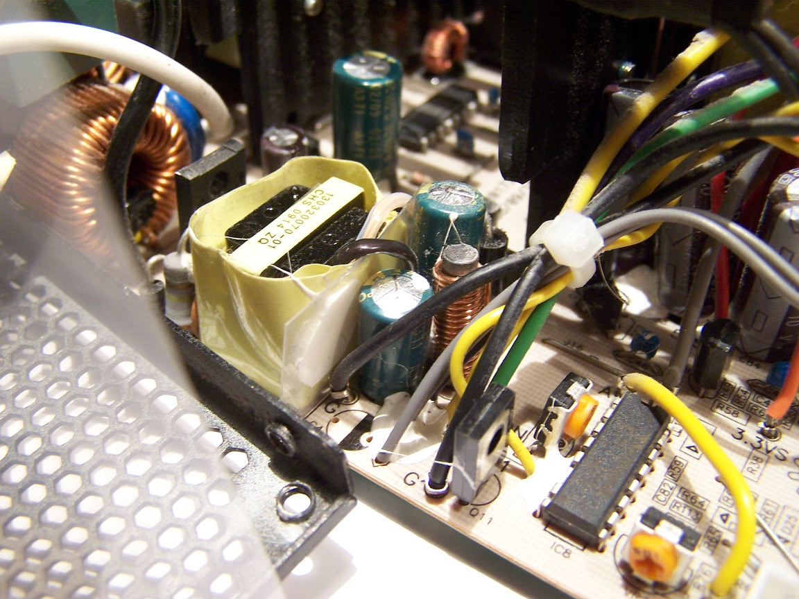

Nachdem das Netzteil jetzt 2 Tage stromlos war, habe ich es
aufgeschraubt. Zwei Elkos sind leicht gewölbt.
Ich habe mal Detailaufnahmen gemacht und angehängt.
Auf dem ersten Bild sind die zwei Elkos zu sehen. Das zweite Bild ist
eine (leider etwas unscharfe) Komplettaufnahme der Oberseite. Das dritte
Bild zeigt die Platinenunterseite und das vierte den Ausschnitt der
Platinenunterseite, an der die Elkos sitzen (in der Mitte, bei der 201er
Reihe).
Wie schätzt ihr die Wahrscheinlichkeit ein, dass ich das Netzteil durch
Austausch der Elkos wieder zum Laufen bekomme? Sollte ich irgend etwas
anderes noch beachten?
Eindeutig. Die haben "dicke Backen"
Das sind die 2 aus dem Standby-Netzteil.
Das hängt von Deiner Erfahrung ab.
Wie sind die anderen Elkos? Alle okay?
Irgendwas geplatzt, hat etwas geknallt oder gezischt?
Das eigentliche Problem: die jetzt noch intakten Elkos werden den
defekten folgen. Früher oder später. Und dann ist die Frage berechtigt,
ob sich der Aufwand lohnt....

Die Standby-Baugruppe im Netzteil ist, falls nicht extern abgeschaltet,
im Dauerbetrieb. Die Bauelemente werden also wesentlich stärker
gestresst, als die im Haupt-Netzteil.
Es lohnt sich auf alle Fälle, die Elkos im SB-Teil zu wechseln. Man muss
nicht befürchten, das der Rest gleich nachfolgt
#3528785
> Ich zähle etwa 13 Elkos, inklusive den zwei defekten und dem riesigen
> 390µF Elko.
Der 390µF Elko ist nicht defekt.
Es sind eigentlich immer die Elkos am Ausgang, oft liegen noch ein
Haufen Kabel über und neben den Elkos so dass sie nur sehr schlecht
gekühlt werden können.
Das die Kondensatoren da sitzen und gekocht werden wird Absicht sein ...
sonst würden die Leute nur ein mal ein Netzteil kaufen und müssten sich
nur noch eine neue CPU/Mainboard/RAM anschaffen.
Tausche einfach die kleinen Ausgangselkos (10 bis 16V und meist über
1000µF) aus.
Die Elkos die besonders nahe an der Gleichrichterdiode sind haben oft
einen kompletten Kapazitätsverlust oder sogar einen internen
Kurzschluss.
Wenn du dein Netzteil nach dem Austausch der Elkos wieder läuft solltest
du darauf achten dass die neuen ordentlich gekühlt werden.

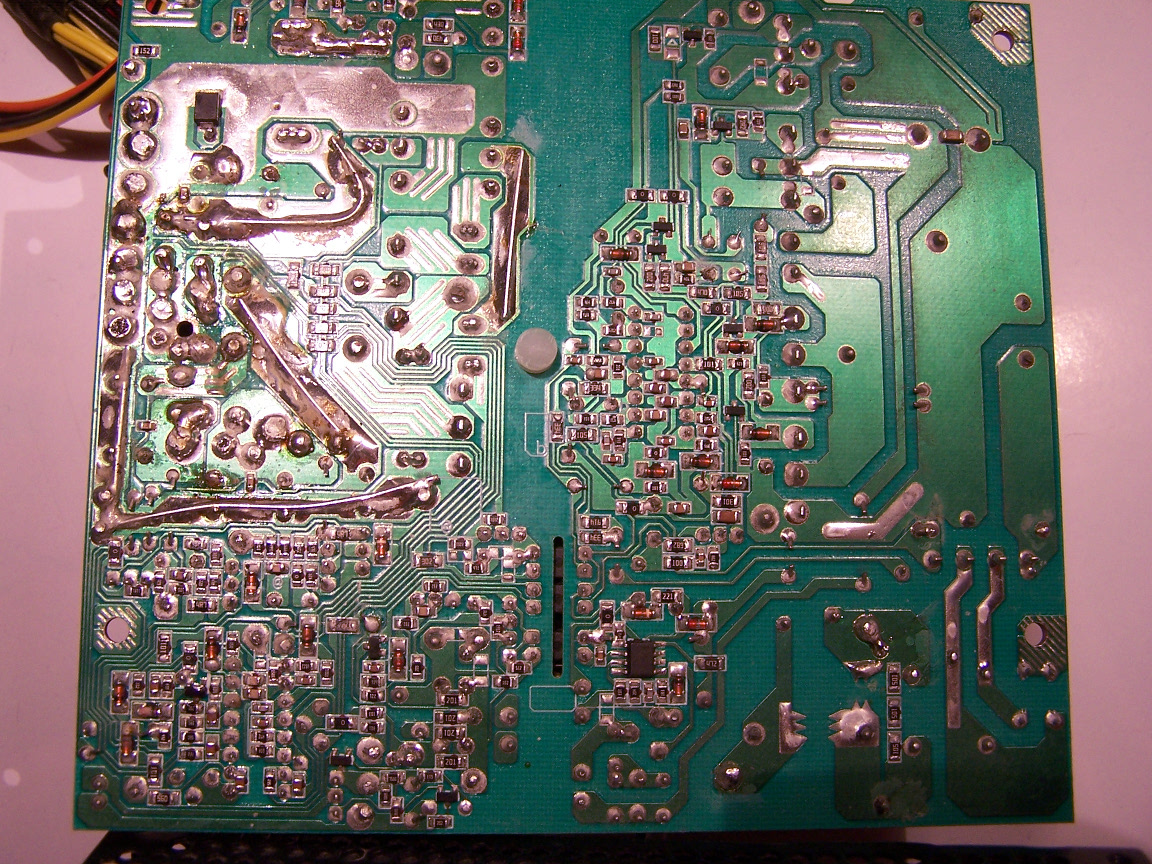

Gast #3528844
Auf der Unterseite solltest Du mal die Lötstellen checken!
Auf Bild NT_Platine.jpg gibt es einen Schlitz, linke Seite 2. Lötstelle
von oben schaut "kalt" aus. Auch gibt es im oberen mittlere und linken
teil zwei Minimelf Doden. Jeweils links davon sind drei Lötstellen
(vermutlich von einem bedrahteten Transistor), die beiden mittleren Pins
wollen auch nachgelötet werden.

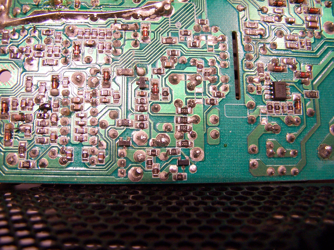

Gast #3528917
Hilde schrieb:
Schau mal ganz links auf dem Foto den SOT-Transistor an.
Ist der geschmolzen?
Das Netzteil wird wohl auch ohne 5V_STANDBY mittels POWER_ON gegen
GND starten. Dein Mainboard braucht aber die 5V_STANDBY, um überhaupt
das Signal POWER_ON sinnvoll bedienen zu können.
Daher ist es nicht ganz abwegig, wenn das Netzteil zwar manuell
startet, am Mainboard aber nicht.
Die Elkos vom Standby-Netzteil kann man ja einfach tauschen.
Reichelt hat hier z.B. die FC- (besser FR-)Serie von Panasonic im
Programm.
Du kannst auch gleich alle Sekundär-Elkos tauschen, auch die vom
"Haupt"netzteil. Dann hat sich das erst mal erledigt.
Wenn ich schon diese türkise (?) Farbe der Elkos sehe, weiß ich schon
Bescheid.
OP #3529991
Die Lötstelle sieht live besser aus, als auf dem Foto.
Ja, es sind Transistoren. Und die Lötstellen sehen wirklich nicht so gut
aus.
Der sah auch in echt geschmolzen aus, es war aber nur ein Kleber, der
sich leicht abkratzen ließ. Darunter sieht der Transistor unversehrt
aus.
>> Bescheid.
> Ist die Qualität der Teapo Elkos so schlecht? :D
Ich würde diesen Hersteller nicht einsetzen.
Vergleiche doch mal das Datenblatt der eingesetzten Kondensatoren mit
den neuen von z.B. Panansonic FC/FR.
> Und nochwas: aud der Platine sind zwei Verstellwiderstände, die sicher
> zur Kalibrierung gedacht sind. Die kann ich einfach ignorieren?
Ja. Oder willst Du noch zusätzlich zur Reparatur Deines Netzteils etwas
verstellen? Wohl kaum.
OP #3530560
Danke nochmal für die ausführlichen Hinweise. Dann werde ich die Elkos
demnächst austauschen. Die Kosten liegen (mit der FR Serie bei Reichelt)
unter 7 Euro, wenn ich alle bis auf den großen Becherelko austausche.
Wenn es dann funktioniert ist gut, wenn nicht, dann ist es auch nicht
schlimm.
