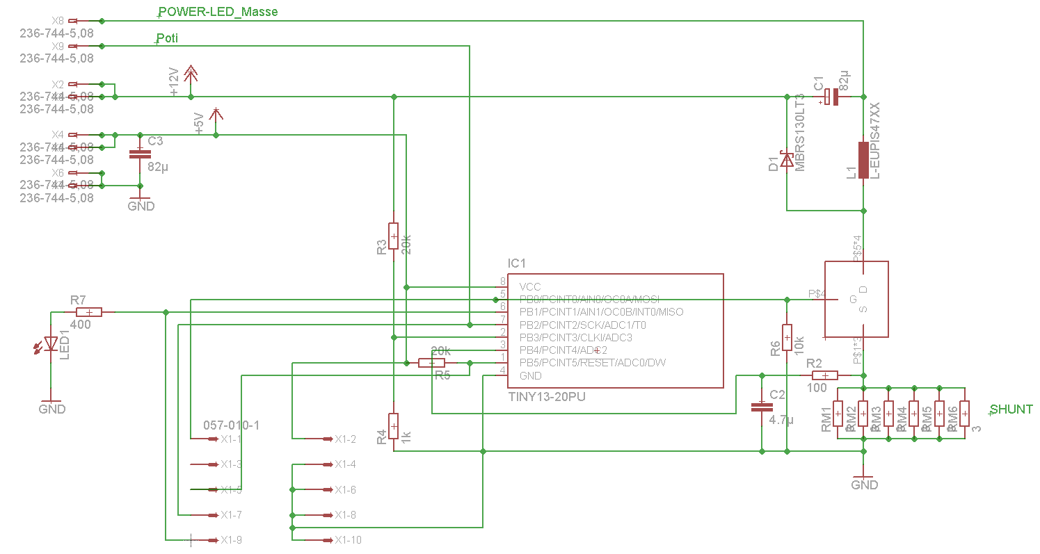

von Marius S. (lupin) Benutzerseite
ruebe schrieb:
Das bezeichnest du als Schaltplan? Da sind Linien durch die Symbole
gezeichnet, es fehlen Werte und ein FET sieht auch irgendwie anders aus
in einem Schaltplan.
Nur kurz deinen Code überflogen, aber das sieht schon viel zu
kompliziert aus. Nimm mal den Elko parallel zur LED raus (ich denke mal
der soll parallel liegen, wird aus deinem "schaltplan" nicht ersichtlich
Das du den Strom noch über einen Tiefpass schickst verhindert natürlich
auch eine vernünftige Regelung.

@Marius
Ich muss dir recht geben, dass Schaltplan und Code nur zweckmäßig sind
Den Tiefpass benötige ich,da ich den Mittelwert des Stromes einlesen
möchte. Denn ich habe nur bei durchgeschaltetem Mosfet einen Stromfluss
durch den Shunt.
Der ADC läuft schon so schnell wie laut Datenblatt möglich.
Der Elko parallel zur LED sollte zur Glättung dienen, ich werde ihn aber
mal rausnehmen und schauen obs hilft.

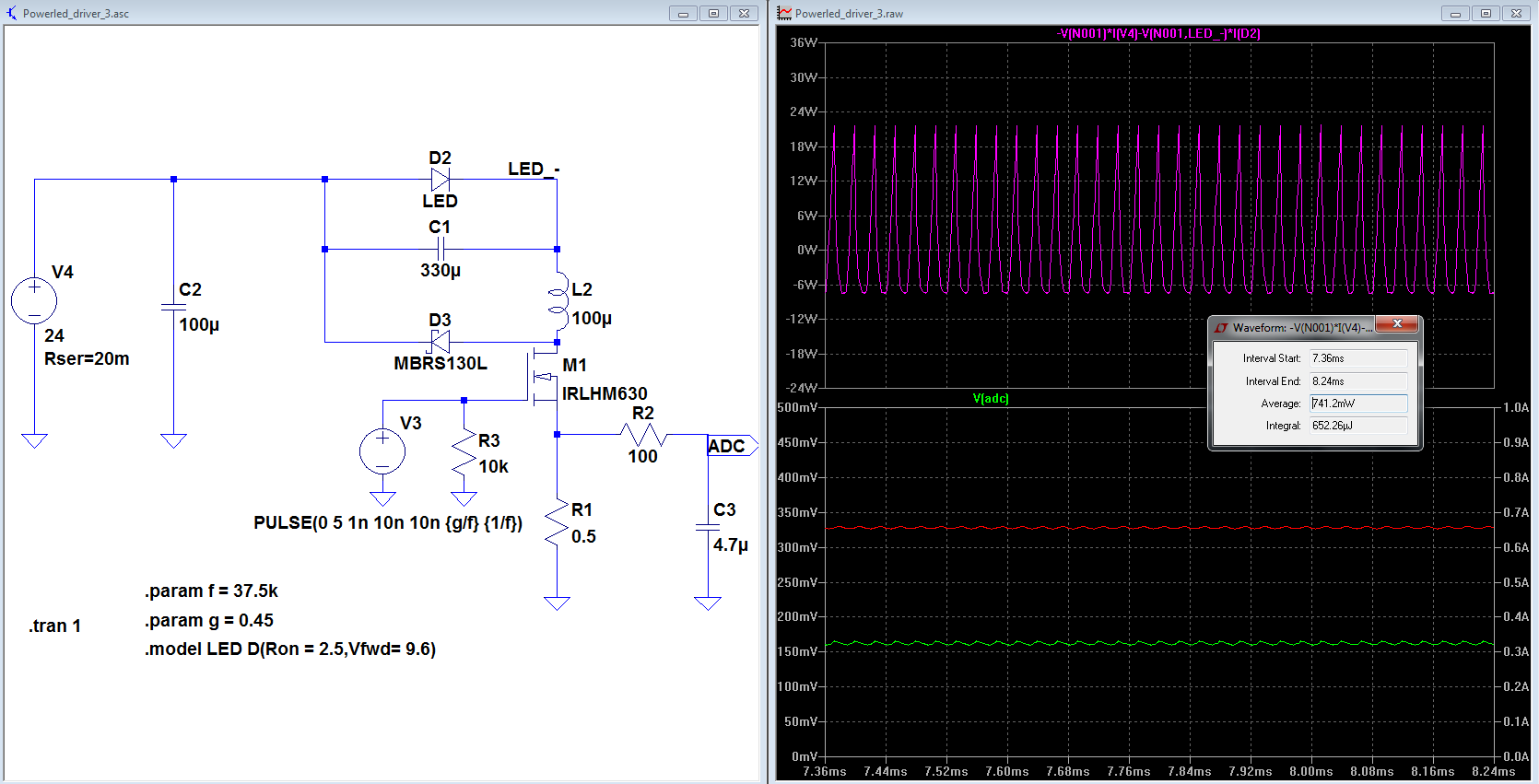

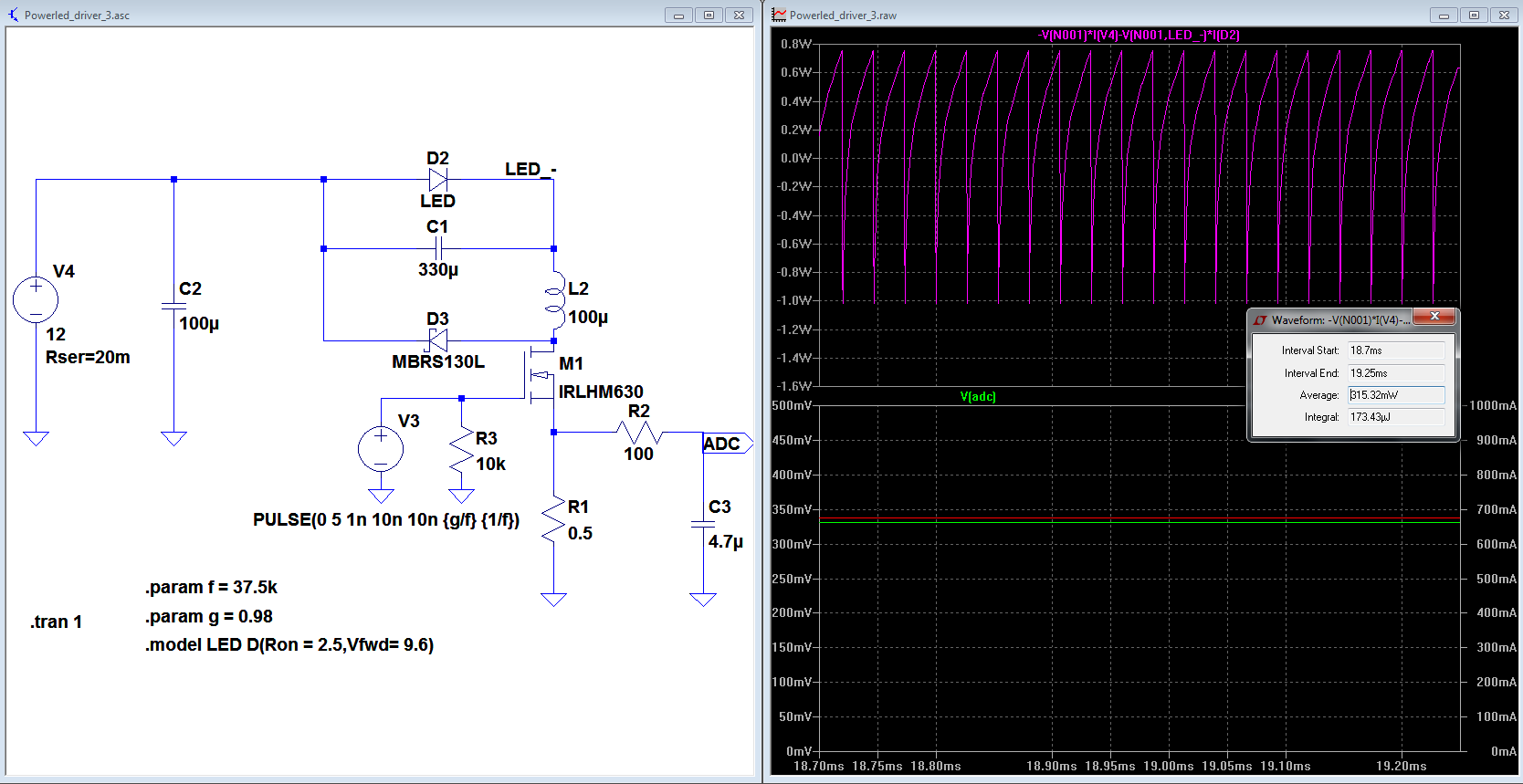

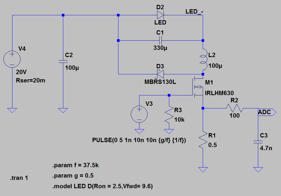

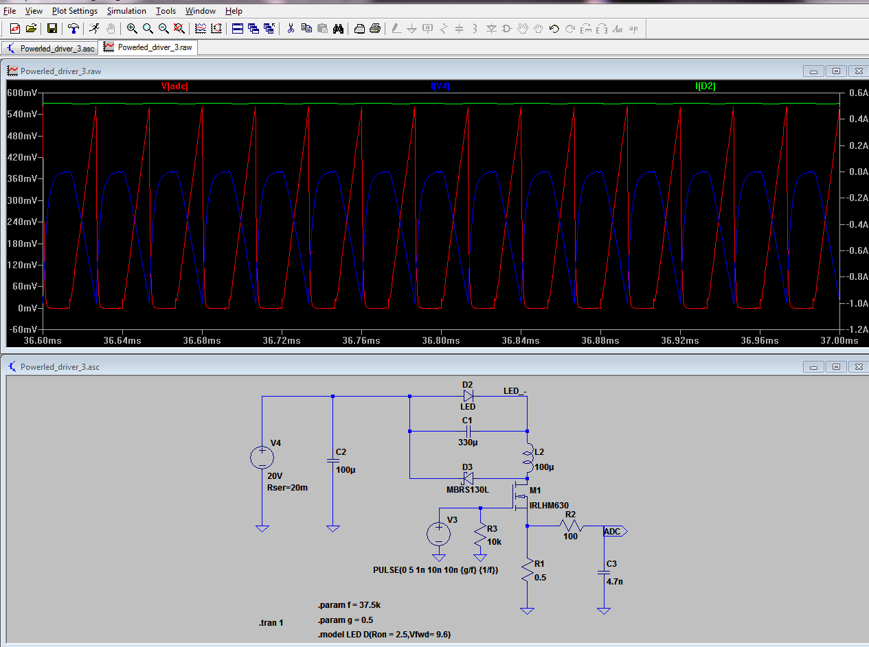

Ich habe den Schaltplan mal in LTSpice gezeichnet.
Habe zwar kein Oszi um genauer nachzumessen, aber soweit ich es
beurteilen kann funktioniert die Schaltung.
Die LEDs leuchten gleichmäßig und es bleibt alles kühl :)
Der sieht jetzt aber schon ein wenig anders aus...
Aber dein Design ist eine EMV-Schleuder. Denn mindestens zwischen Vcc
und GND muss ein Kondensator. Und in deinem Spice-Aufbau ist der
tatsächlich drin...
BTW:
> drei 3W LEDs ... in Reihe geschalten ... mit 12V versorgt.
> Daten der LED: -Uf =  ... 4V
Da bleibt evtl. nicht mehr viel über. Dein Spice-Modell mif Uf = 9,6V
ist da irgendwie "unterdimensioniert". Na gut, in der Simulation ist die
Versorgungsspannung ja auch 20V. Und auch die anderen Bauteile sind im
Plan und in der Simulation irgendwie anders (Spule, Kondensator,
Shunt)...

von ruebe (Gast)
inwiefern? Das einzige was in dem EAGLE Schaltplan fehlt sind die
PowerLEDs (werden an Klemmen angeschlossen) und der Kondensator an der
Versorgungsspannung. Den habe ich mir gespart, da ich nur einen kurzen
weg zu einer 12V Autobatterie habe :)
> Shunt)...
Es muss ja auch nicht viel übrig bleiben, an meinem Shunt habe ich einen
Spannungsabfall von höchstens 0,35V.

von nobi (Gast)
Hast Du dir in deiner Spice Simulation mal den Verlauf von Vadc
angeschaut?
wenn Du die Spannung als Messgröße für den Strom nimmst dann ist es
reiner Zufall, was dabei rauskommt (auch bei 4fach mittelung)
von ruebe (Gast)
> angeschaut?
Du hast recht in der Simualtion habe ich bei C3 ausversehen 4.7nF
anstatt der verbauten 4.7µF eingetragen.
von ruebe (Gast)
Hier mal die Simulationen bei 12V und bei 24V Versorgung
Die lila Kurve stellt die Verlustleistung dar.
