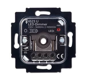

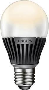

Die Dimmer der neuesten Generation, die man in eine Unterputzdose
verbauen kann können sehr gut sog. Retrofit-LED-Lampen dimmen. Dimmt man
nun das Licht auf ein Minimum herab dimmt, so kommt es vor, dass das
Licht ab und zu flackert. Dieses liegt meines erachtens daran, wenn die
nicht weit entfernte Straßenlaterne angeschaltet wird. Ich denke, dass
ich mit diesem Problem nicht alleine bin und wollte fragen, ob der
Einbau eines Netzfilters evtl. Abhilfe schaffen könnte oder ob es
vielleicht noch andere einfache Maßnahmen gibt?

Hab bei Busch Jäger angerufen und die meinten sowas käme eben halt
davon.
Selbst live gesehen hab ichs nicht. Das klingt aber recht plausibel,
dass es eine leitungsgeführte Störung ist die sich so bemerkbar macht.
Wenn ich die Lampen auf 100% aufdrehe hab ich das Problem nicht mehr.
Alternativ eben halt LED nicht so dunkeln dimmen. Aber ist ja "nur" das
Umgehen dieses Problems.
