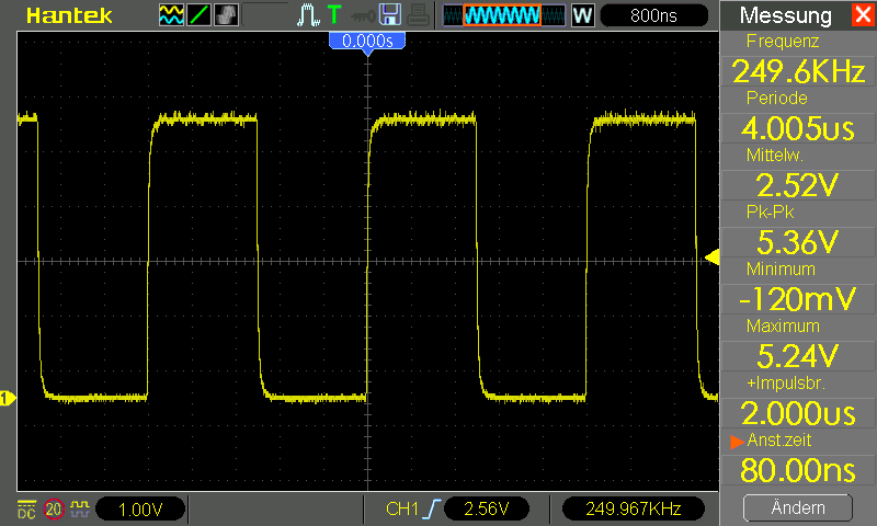

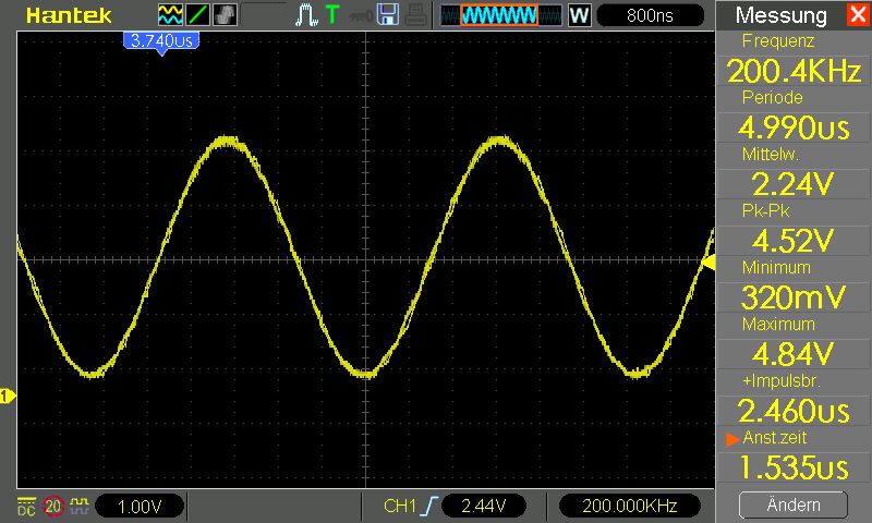

#3530827
Ralph Berres schrieb:
> Es deckt 200KHz Sinus und alle anderen
> Kurvenformen bis 10KHz ab.
Das steht so im Link, das ist richtig.
In der Realität macht er aber mehr. Das 250kHz Rechteck sieht vielleicht
nicht mehr ganz so stabil aus und schwankt auch etwas im
Impuls-/Pausenverhältnis, aber für mich reicht's locker aus.
Hier noch ein Link zu einem Video:
http://www.youtube.com/watch?v=q7l0JalaXos
Bei ca. 8:00 erklärt er, dass er mit einem 100kHz Rechteck den Arduino
taktet.
Grüße

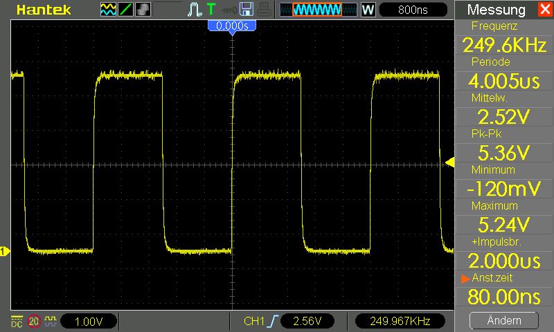

#3530887
Glenn H. schrieb:
> Hier mal zwei Screenshots der erzeugten Signale 250kHz Rechteck
Das Rechteck sieht doch gar nicht so schlecht aus. Eigentlich ist
es ja auch kein Problem, aus einem Sinus ein Rechteck zu machen;
da reicht doch ein gewöhnlicher Schmitt-Trigger aus einem beliebigen
Logikbausteinsortiment.
