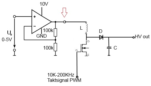

ich würde mir gern eine kleine Hochspannungsquelle bauen. Ähnlich der
folgenden:
https://sites.google.com/site/diygeigercounter/circuit-description
allerdings soll diese zum einen von einem ATmega getaktet werden(an
Stelle NE555)und zum anderen über eine Steuerspannung in der Höhe
eingestellt werden. Ich habe mir die Angehangene Schaltung überlegt.
Ich bin mir jetzt allerdings unsicher ob das so gut funktionieren wird,
da der OPV über eine Rückkopplung verschalten ist (Gain = 2) und somit
beim entladen der Spule gegensteueren könnte??? und so meine erziehbare
Spannung für die Hochspannungskaskade verringert.
Und wenn ja würde eine Diode am Ausgang des OPV in Reihe zur Spule die
Sache besser machen?
Ich trette gerade echt auf'm Schlauch, kann mir jemand helfen?

Die hoehe der Ausgangsspannung stellt man in der Regel ueber das
Tastverhaeltnis des MOSFets ein. Warum machst du das nicht genauso.
Wie hoch soll die Ausgangsspannung den werden? Bei hoeheren
Ausgangsspannung wird im allgemeinen ein Sperrwandler eingesetzt.

Die nimmt soviel auf wie am Ausgang verlangt wird. Da kann man nicht auf
"Optimal" einstellen und dann das dem OP zuweisen "mach mal".  Es gibt
keine wunderbare Brotvermehrung.
Bei extremen Verhaeltnisse bei Eingangs zu Ausgangsspannung wird auch
das Pulsbreitenverhaeltnis extrem. Dein Transistor muss dann 2 Parameter
erfuellen.
1. Muss er die Ausgangsspannung aushalten koennen.
2. Muss er den Eingangsstrom abkoennen (also kleiner RDSOn haben).
Das sind 2 Parameter die sich bei MOSFets etwas gegeneinander laufen.
Die MOSfets fuer hoehe Spannungen haben auch hoehere RDSOn Widerstaende.
Deshalb baut man sowas meistens als Sperrwandler auf und hat damit einen
Freiheitsgrad mehr in der Schaltung, das Uebersetzungsverhaelnis des
Trafos.

Die Spannungsquelle hat keinerlei Regelung der Spannung. Nur eine
Pseudosteuerung über den OP für die Versorgungsspannung der Spule und
des Schalttransistors.
Ohne Last steigt die Ausgangsspannung so lange an, bis entweder die
Diode, der Kondensator oder der Mosfet durchbricht, oder die Verluste so
hoch werden, daß sie der nachgeladenen Energie entsprechen.

Aus 10M machst du mit einer Spule niemals eine Hochspannung.
Es ist maximal eine Spannungserhöhung erreichbar, die die Güter der
Spule entspricht, also bei der handelsüblichen Güte 20 vielleicht 200V.
Nehmen wir an, du verwendet einen Trafo statt der Spule, beispielsweise
eine Zünspule aus einem Auto.
Dann steigt die Spannung so weit, bis am Ende Funken fliegen, und wenn
diese Funken nicht über eine Zündkerze fliegen, dann eben im Trafo, denn
deine Schaltung ENTHÄLT KEINE REGELUNG oder Begrenzung der Spannung.
So geht es also auch nicht. Im Auto begrenzt man die Spannung an der
primären Wicklung auf 400V, dmit sekundär keine Beschädigung entsteht.
Nehmen wir an, du "dass ich das Tastverhältnis so einstelle" hast es
eingestellt und nun ändert sich die Belastung. Da niemand regelt, kommt
dann eine ganz andere Spannung raus. Ohne Reglung wird das nichts.
Schau dir doch einfach fertige Schaltungen an die andere schon
erfolgreich realisiert haben. Man muss das Rad nicht zum tausendsten Mal
erfinden, vor allem nicht dann, wenn einem das Handwerkszeug dazu
komplett fehlt.
Der Vorteil ist jedoch: Du kannst dich mit deiner 'Hochspannung'
wenigstens nicht umbringen.

Nun gut das hat mir schon weitergeholfen. Noch eine Bemerkung:
Ich möchte mit der "Hochspannung" ein Zählrohr betreiben, d.h. die Last
ist theoretisch bekannt = R gegen unendliche.
Das weitere Hochspannungskaskade nachgeschaltet werden müssen um eine
ausreichend hohe Spannung zu bekommen ist auch klar.
Des Weiteren ist die Spannungsquelle durch die Kaskade (Dioden und
Kondensatoren) immer belastet. Somit steigt die Spannung nicht extrem
an. (siehe z.B. Recovery-Time bei Dioden und ESR bei C). Damit liegt die
entstehende Hauptlast eher in der Kaskade und nicht beim Zählrohr.
Von einer Reglung habe ich auch nicht gesprochen.
Es war eben eine Überlegung eine universelle HV-Spannungsquelle für
Zählrohre zu bauen die nach Möglichkeit eine relativ lineare Kennlinie
besitzt.

Die brauchst du aber. Ein Zählrohr braucht -abhängig in welchem Bereich
du es betreibst- eine halbwegs konstante Spannung.
> besitzt.
"Möglichst universell" ist dann meistens eine Lösung, die nichts gut
aber alles halbwegs oder gar schlecht kann.
