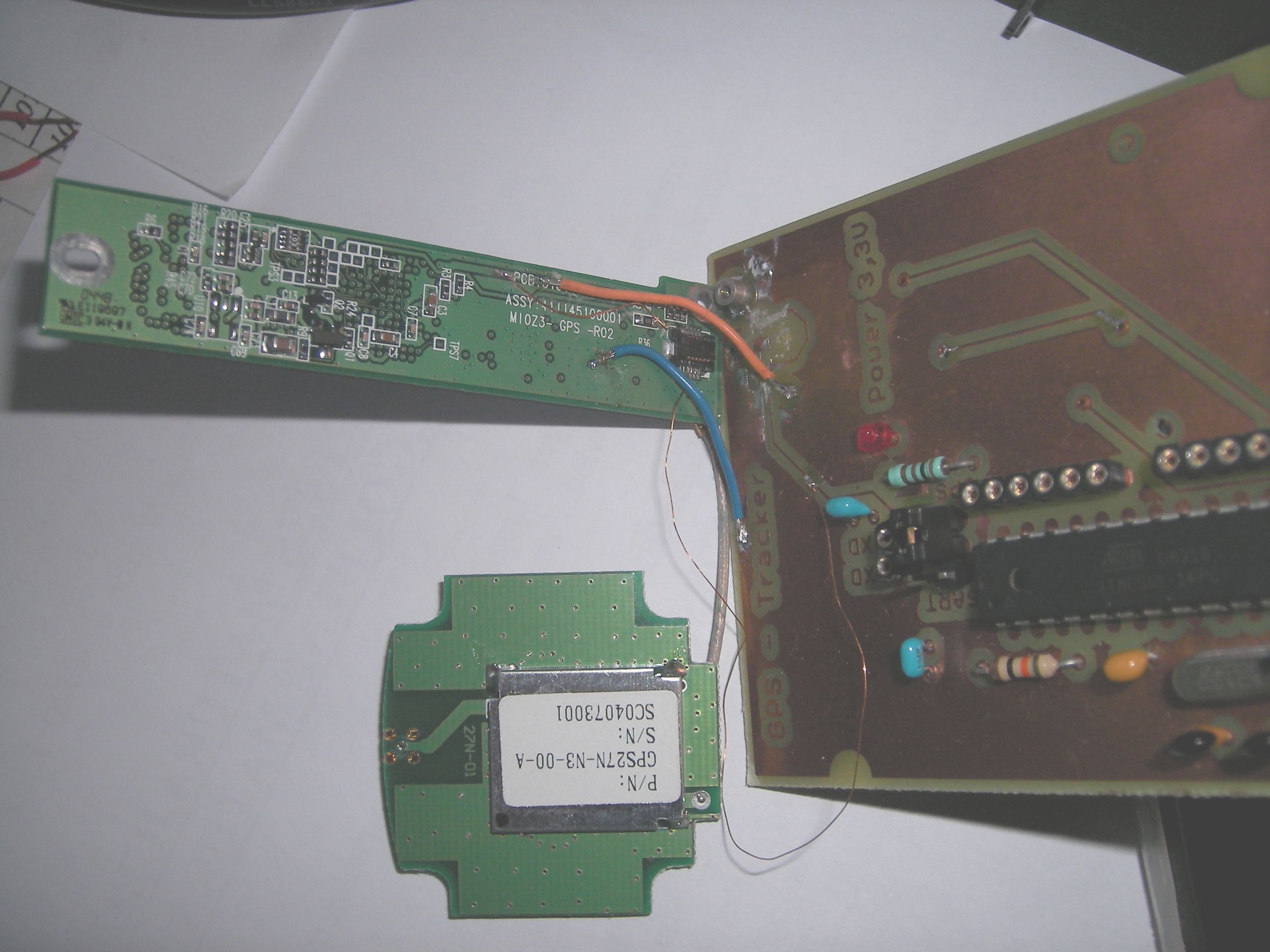

ich habe zwei Pocket PCs von Medion (MD 95000) zum Ausschlachten
bekommen und wollte die darin enthaltenen GPS-Module zum Bau eines
GPS-Loggers nutzen. Ich habe zu dem entsprechenden Modul auch einen
Beitrag gefunden, wo die nötigen Anschlüße beschrieben sind.
http://www.trabi-schorsch.de/?p=161
Der Logger selbst arbeitet mit einem ATMega8 und einer SD-Karte als
Speicher. So weit funktioniert auch alles. Das Problem ist nur, daß ich
keinen GPS Empfang habe, wenn ich das Modul aus dem Pocket PC entferne.
Ich habe das Modul genau so angezapft wie in dem Beitrag beschrieben und
kann es sowohl in meine Schaltung als auch in den PDA einbauen. Im PDA
kommt das Signal, in meiner Schaltung nicht.
Hat jemand eine Idee woran es liegen könnte?

Hallo Tom,
> Also schreib mal die Lösung!  :-)
Ich hatte ja am Anfang auf diese Seite verwiesen:
Darin werden die Anschlüsse so
Obere Reihe Pin 1 <-VCC 2 3 4 5 6
Untere Reihe Pin 12 <-VCC 11 10 <-TXD 9 8 7
beschrieben. So weit ist das OK!
Nach mehreren Tests mit dem funktionierenden Navi konnte ich aber
feststellen, daß das Modul nicht erkannt wird, wenn Pin 6 nicht
angeschlossen ist. Alle anderen Pins spielen keine Rolle. Weiter konnte
ich feststellen, daß dieser Pin beim Einschalten von GPS auf high geht.
Also habe ich erst einmal versucht 6 auf high zu legen, was aber nichts
gebracht hat. Der Grund ist einfach: Schon das GPS-Modul zieht diesen
Pin auf high.
Dann habe ich mit dem OSZI diesen Pin ausgemessen, während das
Navi-Programm gestartet wurde. Dabei konnte ich feststellen, daß nach ca
15s der Pin ca. eine halbe Sekunde auf low gezogen wird um dann
permanent auf high zu gehen.
Nun habe ich mein Programm so geändert, daß es diesen Vorgang abbildet
und siehe da, es funktioniert.
Gruß Bruno
