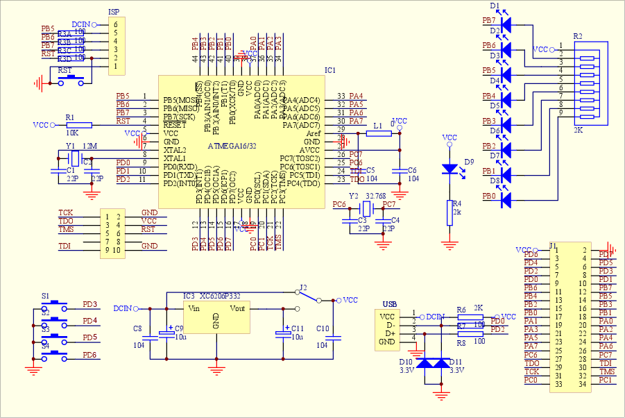

Hallo liebe Leute, ich bin relativer Anfänger in der Welt der
Microcontroller. Zur Übung wollte ich mit meinem kleinen Board eine
Entfernungsmessung mit einem HC-SR04 Board durchführen. Die Idee war
folgende.
Der Triggereingang des Moduls ist mit PA4 verbunden. Wird nun der Taster
S1 betätigt, wird ein Interrupt (INT1) ausgelöst, dass den
triggereingang zunächst auf L und anschließend auf H setzt. Das löst die
Messung aus und das Modul setzt den Echo Ausgang (verbunden mit PD2) auf
H-Pegel. Dies soll nun einen Interrupt (INT0) auslösen der den Timer 0
startet. der Timer 0 soll die Zeit zählen bis das Echo detektiert wurde
und die Zeit in ms ersteinmal in einer Variable abspeichern. Nach
empfang des Echos fällt der Echoausgang wieder auf L, löst erneut die
ISR(Int0) aus und der Timer wird gestoppt.
Soweit erstmal.
Nun habe ich Testweise nach jeder "Stufe" eine LED an PortB leuchten
lassen. Es scheint so als ob die ISR(INT1) normal durchläuft, der Timer
gestartet aber nicht mehr gestoppt wird.
Ich konnte schon ein paar Fehler erkennen, bin mittlerweile aber
womöglich blind für meinen eigenen Code und komme einfach nicht auf
meinen Fehler, daher wäre es nett wenn ihr euch den Code vlt mal
anschauen könntet.
Ich weiß, dass der derzeitige Code nicht wirklich eine großartige
Funktion hat und das es womöglich noch andere Wege gibt, ich möchte aber
erstmal nur einen Vernünftigen Betrieb des Moduls hinbekommen auf die
von mir angedachte weise (da ähnliches auch in der Schule verlangt
wird).
Im Anhang befindet sich der Schaltplan für das von mir verwendete Board.
Hier der Quelltext:

Gast #3531871
Werde es morgen mal so probieren. Laut Beschreibung heißt es nur "Das
Auslösen eines Messzyklus geschieht durch eine fallende Flanke am
Triggereingang (Pin 2) für mindestens 10μs. " Deswegen dachte ich, dass
es vom Prinzip her egal ist ob ich "High Low High" oder "Low High Low"
mache. Die fallende Flanke müsste ja trotzdem gegeben sein.
LG
Stivo
