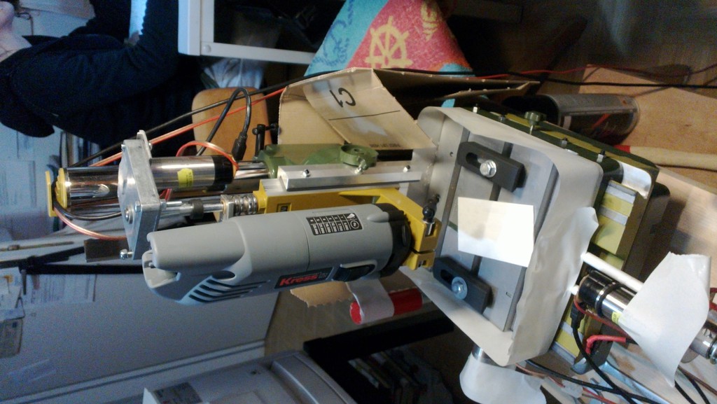

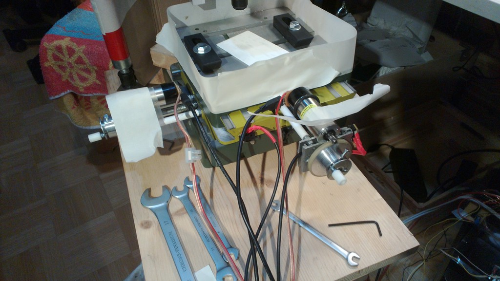

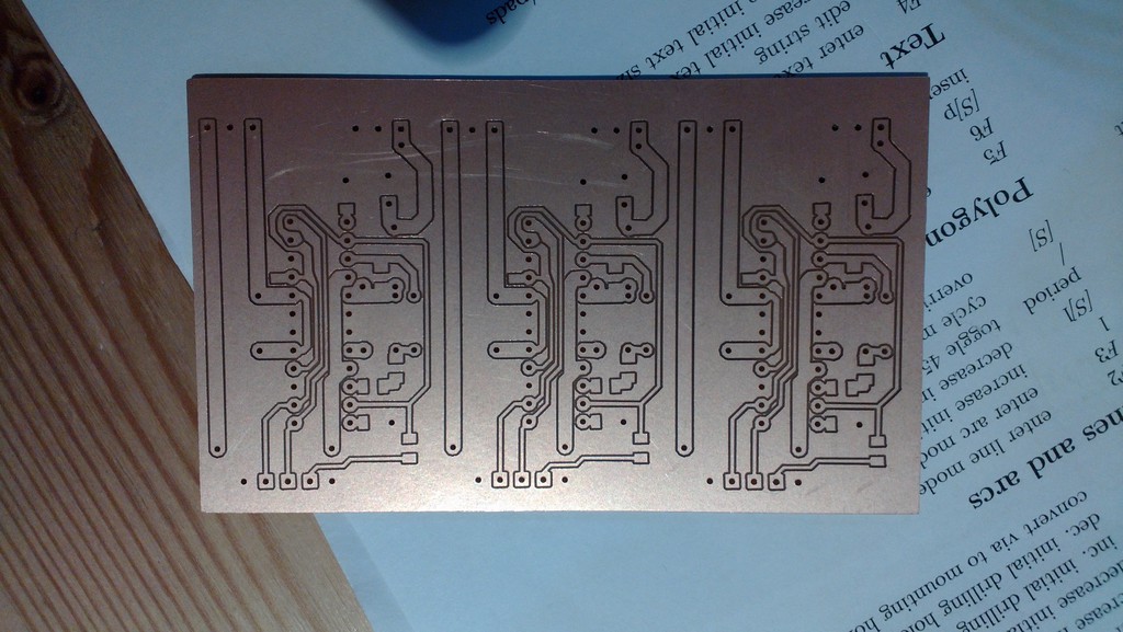

von Manuel K. (manuel1139)
Kein Name schrieb:
> Konrad Zuse und sein Helfer hatten für die Z1 30000 Bleche gefeilt. Und
> nach meinen Erfahrungen ist der Bau einer Alufräse aus Billigteilen noch
> aufwendiger als 30000 Bleche nach Schablone feilen.
da kann ich nur zustimmen. Ich hatte mir ne MF70 für solche Arbeiten
gekauft und selbst umgebaut auf CNC - Schon dafür hab ich  einige Zeit
gebraucht.
Mit etwas Übung kann man dann auch 0,5er Alu-Platten fräsen. Die
Verfahrwege sind allerdings schon ziemlich knapp.
> Fräse bauen bringt aber Spaß. Und nach zwei Versuchen hat man raus,
> worauf man achten muss.
Hmm, also mit Alu hat das bei mir wesentlich mehr Versuche benötigt. Hab
allerdings mit der Materie von 0 aus angefangen.

Die Frage ist natuerlich wieviel Euronen Hausmittel bedeutet.
Weil ich wuerd sowas vorschlagen:
http://www.voelkner.de/products/224964/Proxxon-Micromot-KT-150-Kreuztisch-20-150.html?manufacturers_id=171
http://www.voelkner.de/products/219168/Bohr-und-Fraesbank-Bfb-2000.html?manufacturers_id=171
Hab damit eine Trashfraese (weil aus Metallabfaellen usw.) gebaut. Ist
quasi sogar ein bischen high sophisticated weil mit Servos. Treiber
waren L298, Software Linuxcnc und Interface LPT.
(siehe Bilder mit )
Nur so als Beispiel, weil du ja gesagt hast du willst was lernen. ;)
Ich hab sehr viel dabei gelernt.
Mittlerweile laeuft die Fraese mit einem Raspi und fpga.
Treiber sind jetzt L6206 von ST. Die Platine dazu hat sich die Fraese
selbst gemacht quasi evolutionaer... :) (Bild davon angehaengt)
Soll nur ein Anreiz sein.
M.
PS: bei den proxxon teilen muss man aber zuerst mal alles zerlegen und
und ueberall die 3.welt-grate entfernen usw.
