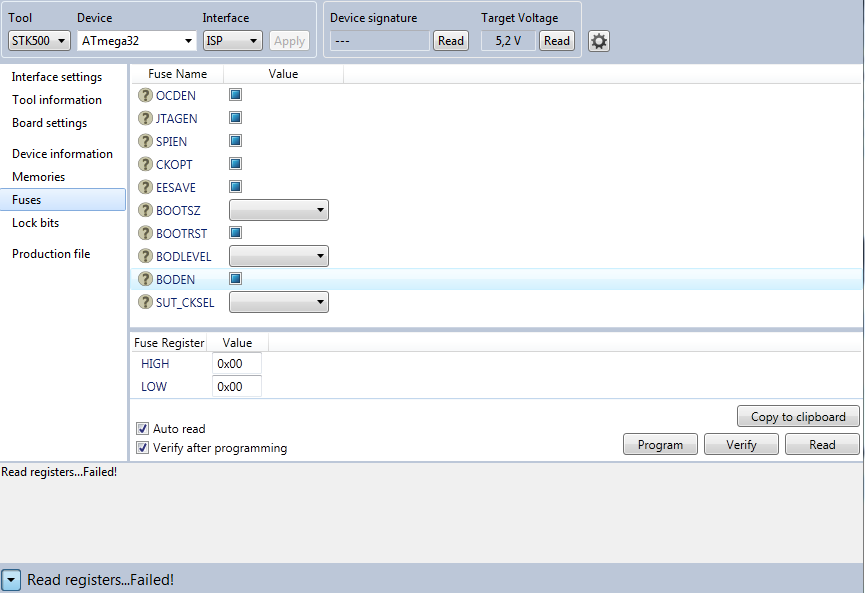

Hallo liebe Mitglieder,
Ich habe mir eine kleine Platine gebastelt, mit einem Atmega 32 einer
ISP Schnittstelle und einen 16MHZ Quarz.
Ich flashe meinen Controller über ISP des STK500 und Ich glaube Ich habe
einen Fehler gemacht und zwar:
Ich habe die Einstellungen für den externen Quarz vorgenommen, den
Controller geflasht und über die Spg-Versorgung ISP des STKs betrieben.
Leider ist seitdem alles bisschen komisch, mein Atmel Studio erkennt
mein STK Board nicht mehr.
Hätte Ich einen Jumper umstecken sollen oder gab es vlt irgendwelche
Takt Probleme?
Habt Ihr ne Idee?
Vielen Dank
OP #3531201
Nein, Ich habe nen 16MHZ Quarz dran.
Shit, dann habe ich sozusagen die falsche Einstellung gewählt.
Aber kann dies in irgend einer Weise an meinem STK etwas zerstören?
Habe anschließend mein STK vom Bastelboard getrennt, die
Flachbandleitung umgesteckt und nen anderen Controller in den Sockel des
STK gesteckt.
Kann Target Voltage auslesen, aber keine Device Signature...
