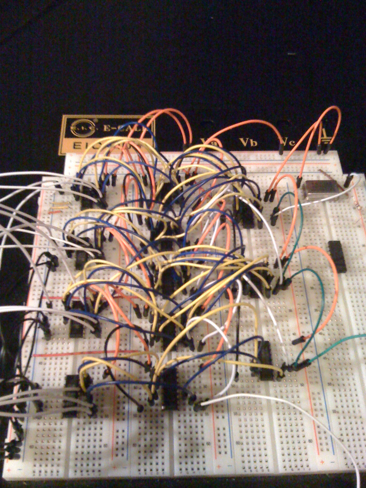

Moien,
wie man unschwer erkennen kann, ist mein Brett voll! :)
Da hängen nach dem Quarz (rechts) Binary Counter, dann Latches und ganz
links dann Multiplexer dran.
Zum Rumspielen war das okay, aber ich würde das nun gerne aufräumen und
suche daher einen IC, der alles drei auf einmal kann (oder wenigstens
zwei davon), damit ich die Verdrahtung reduzieren kann. Da ich Neuling
in Sachen Bauteile bin, weiss ich nicht wonach ich suchen muss. Ich
freue mich über jeden Tipp!
Was es halt können muss ist, dass der Counter weiterzählen kann, während
der Latch die Bits festhält und zum Auslesen weiterleitet. Das ganze hat
bereits 28 Bits und sollte sich noch erweitern lassen.
Danke,
Andreas
µC können sowas. Man kann die Funktionalität sogar beliebig anpassen.
Man kann dank der miserablen Qualität des Fotos zwar keine
IC-Bezeichnungen erkennen, aber es wird wohl 4xxx-Kram sein, denn bei
dem Aufbau würde TTL oder schnellerer CMOS-Kram wohl schon nicht mehr
vernünftig funktionieren. Also, 4xxx-Logik ist i.A. recht problemlos
schon durch sehr billige µC zu ersetzbar...
Gast #3532020
Gibt es so wohl nicht.
Wenn du es wagen willst, das mit µC-Hilfe zu minimieren,
kommt die Frage:
- wieviel davon ist Quarzfrequenz und Zähler?
- wieviel davon ist Ge-multiplexter OUTPUT?
- wie schnell muss etwas an den ganzen Outputs erscheinen?
Am günstigsten wäre wohl eine Kombination aus µC
und einigen Schieberegistern für den Output, wenn es
 - die Verarbeitungs-/Reaktions-zeit erlaubt
 - und dir das µC-Programmieren keine Hürde ist...
#3532117
So so. Zähler, Latch und Multiplexer. Schon alleine diese drei Bausteine
kann man auf ganz verschiedene Arten verschalten. Ohne Angaben zur
intendierten Funktion der Schaltung kann man da gar nichts sagen.
Allerdings sind zumindest Multiplexer eher selten zusammen mit anderem
Gemüse in einem IC.

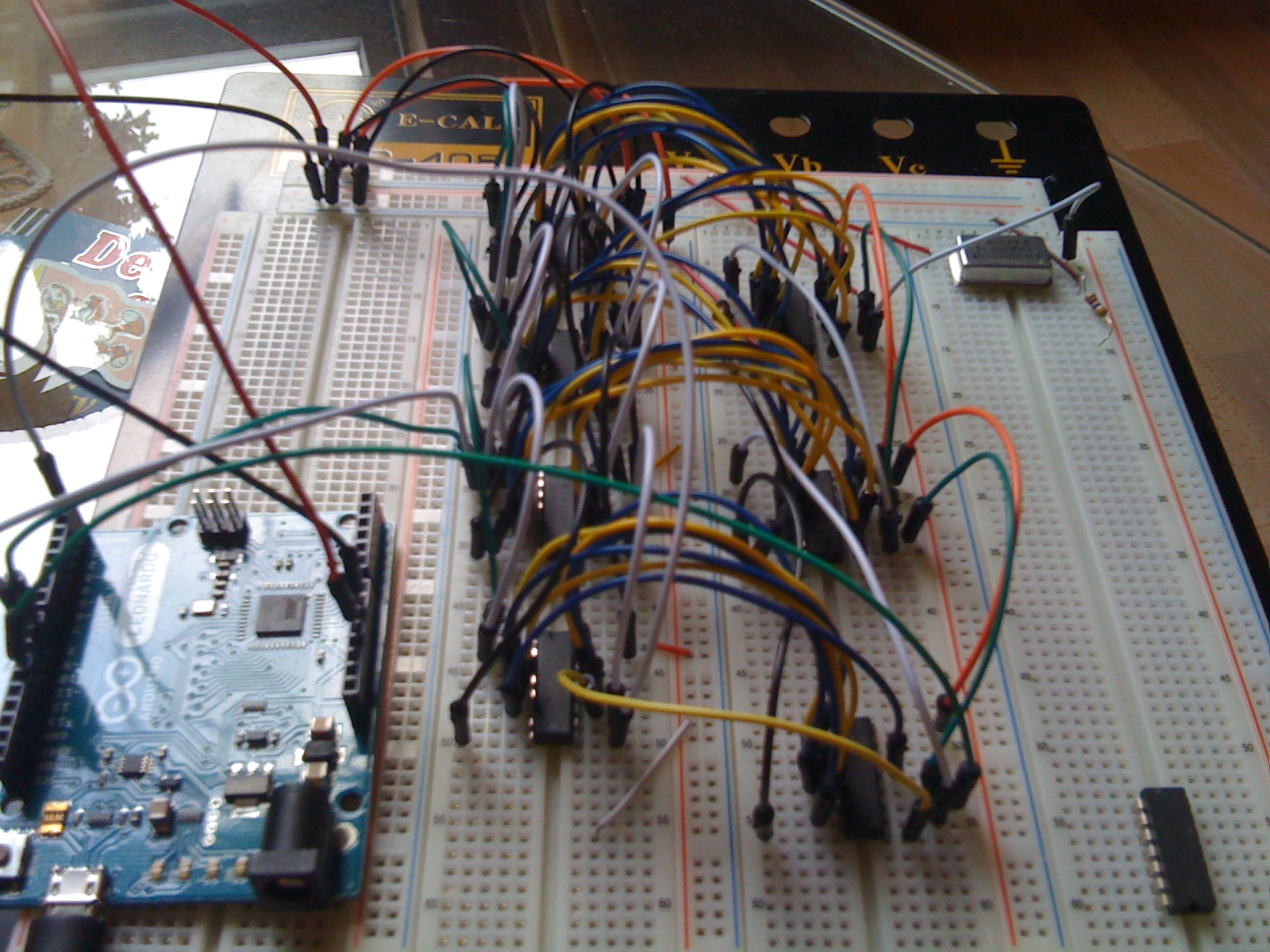

moien,
erstmal danke an euch! :)
ich habe nun die 74hc165n'er gefunden und auch gleich mal welche besorgt
und damit rumgespielt. ich hoffe die angaben richtig gedeutet zu haben,
dass man die parallelports eigenltich immer an den registern verbunden
hat und man die dann alle gleichzeitig sperren kann, so dass die werte
dann im regster fest bleiben. damit wäre das okay für mich.
und es reduziert erheblich den kabelwirrwarr UND ich kann so alles über
eine serielle datenleitung abholen, was ich auch richtig praktisch finde
in dem bild habe ich nun 32bits der 36 bits vom binärzähler
angeschlossen am arduino. war ein bisschen kniffelig die richtig rum
durch die shifterchips zu leiten, dass die auch richtig ankommen, aber
dannach war's dann super einfach :).
grüße, Andreas
