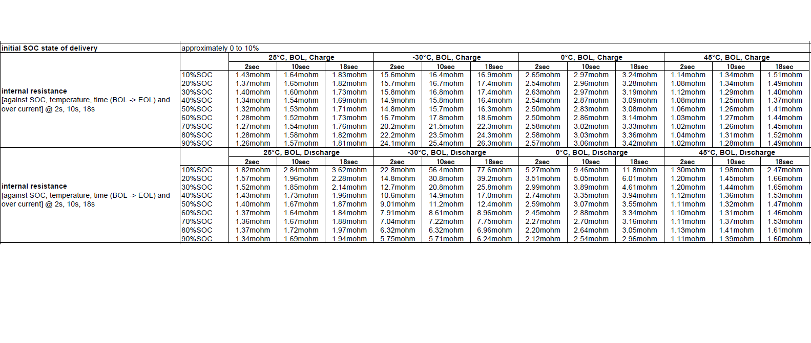

Guten Morgen Liebe Mikrocontrollermitglieder,
ich bitte um eure Hilfe.
Meine Problem ist folgendes:
ich habe eine Datenblatt einer Batterie mit SOC, Temp, Zeit und
dementsprechend zugehörige Interne Widerstand der Batterie.
Ich möchte untzer Matlab eine DGL herstellen, die mir erlaubt die
Innenwiderstand der Batterie zu berechnen asl Funktion von SOC, Temp und
Zeit Rin = f(SOC, Tem, t).
Könnt ihr mir bitte helfen? Datenblatt beigefügt.
Dankeschön im voraus.

Unabhängig davon suchst du ja anscheinend nach einer Implementierung der
Funktion f(SOC,T,t), oder?
Soll diese so sein, dass sie z.B. folgende Werte zurückgibt:
f(SOC=10%,T=25°C,t=2s)=1,43 mOhm
oder auch:
f(SOC=40%,T=-30°C,t=10s)=15,8 mOhm
Falls ja, kannst du das wiegesagt mit interp3 machen. Natürlich nur für
Werte die im Wertebereich der Tabelle liegen bzw. zwischen diesen. Für
eine Extrapolation außerhalb des Bereichs wirds deutlich komplizierter

Es soll folgende Gleichung für die Bestimmung der maximalen bzw.
minimalen zugelassenen Lade- Entladestrom einer Lithium-ion Zelle gelöst
werden.
also I_Batt ist gesucht. OCV ist der Leerlaufspannung (Open Circuit
Voltage) und ist von SOC (State of charge [0 bis 1 in Prozent] wobei
0=0% und 1=100%) abhängig. Rin ist der Innenwiderstand und ist auch von
SOC abhängig. detla_E ist ide Änderung der Spannung in Bezug auf die
Temperatur und wir durch einem Polynom der Forme
 bestimmt (die Gleichung oder das Polynom habe ich auch schon unter
Matlab implementiert) .
Ich möchte also für SOC =0:0.1:1 den jeweiligen zugehörigen maximal
Strom mit dem Newton Verfahren bestimmen (approxmieren), und die Werte
von OCV und R_in werden aus einem lookup Table dementsprechend
SOC=0:0.1:1 abgelesen.
Hast du oder jemand bitte eine Idee wie ich anfangen oder das
implementieren kann?
Für SOC=0 dann (OCV und R_in aus lookup Tables)
für T= 25°C z.B. dann DeltaE(T) aus Polynom
I_Batt durch Newton-Verfahren bestimmen, wenn I_Batt für SOC= 0 gefunden
ist dann nächste SOC=0.1 uws.
Ein einfaches Newton-Verfahren Implementierung ist gar kein Problem.
Vielen Dank im Voraus.

da habe ich mit dem folgenden kleinen Programm versucht, ist aber nur
für ein fester SOC. Ich würde gern für SOC=0:0.1:1, da eigentlich der
OCV und Rin beide SOC abhängig sind. und da kommt noch dazu die delta_E,
was Temperatur abhängig ist (hier habe ich den Wert für 25°C benutzt)
clc;
clear all;
close all;
%%%%%%%%%%%% Test Newtonsches Iterationsverfahren %%%%%%%%%%%%
format long
OCV=3.64;         % Open Circuit Voltage %%
Rin=2.14e-3;      % Innenwiderstand      %% für SOC=30%, also 0.3
delta_E= -0.3722; % Änderung der Spannung mit der Temperatur für 25°C
U_Grenz_Min=2.5;  % fester Wert für U_Grenz_Min
I_Batt = 0; % Startwert
ab=1; tol=5*1.0e-3; % 1. Abbruch-Wert und Abbruch-Toleranz
Imax=200; I=1; % max. Iterationen, 1. Iter.-Schritt
while abs(ab) > tol && I < Imax
I_Batt0=I_Batt; % Datensicherung
I_Batt =I_Batt0 -(OCV - Rin*I_Batt - U_Grenz_Min + delta_E )/(-Rin)
ab=I_Batt-I_Batt0; I=I+1; % Lösungsänderung, Iter.-Schritte
end

Und was genau hat daran nicht funktioniert?
Warum sollte man numerisch nach Nullstellen suchen, wenn man die
Gleichung analytisch auflösen kann? Das verstehe ich nicht.
Ich denke du kannst einfach folgendes verwenden:
I_Batt=(OCV-U_Grenz_Min+delta_E)/Rin
Fertig!
Wenn ich damit falsch liegen sollte, dann schreib doch mal, warum das in
deinen Augen nicht geht.
Oder ist dein eigentliches Problem, das jetzt nicht nur für einen festen
Wert sondern für verschiedene Werte von SOC auszurechnen?
In diesem Fall könnte man z.B. Funktionen Rin, delta_E und OCV machen,
die in Abhängigkeit von SOC (und evtl. T) die passenden Werte
zurückgeben und dann sowas wie

dann kannst du diese doch einfach in eine Matrix eintragen und in
Simulink mithilfe des lookuptable Blocks zu deinen Eingangswerten den
entsprechenden Ausgang bekommen!? Warum so kompliziert?
Zwischen den verschiedenen Werten kannst du ja auch noch interpolieren
wenn du das gerne möchtest.

Das einzige, was für dich jetzt noch zu tun bleibt ist FUNKTIONEN zu
definieren, die OCV, Rin und delta_E berechnen. Nachdem du jetzt mit dem
Code für die Berechnung von OCV rausgerückt hast, kann ich dir dann
sogar schonmal ein Beispiel geben, wie das aussehen könnte:
Erstell im gleichen Ordner wie dein Skript eine Datei namens OCV.m in
der das folgende steht:
function ret = OCV(SOC,T)
  ret = -1.1465*SOC^4 +3.1013*SOC^3 -2.3857*SOC^2+1.1115*SOC +3.4042
Fertig! Wenn du jetzt in der MATLAB Konsole OCV(0.,0.) eingibst,
müsstest du den entsprechenden Wert für OCV bei SOC=0. bekommen. Keine
Vektoren, keine Matrizen, einfach nur Zahlen, also alles ganz easy. Hier
kannst du jetzt wenn du willst noch die Temperaturabhängigkeit einbauen.
Das gleiche (also zwei weitere Dateien mit entsprechenden Funktionen und
Dateinamen) machst du jetzt noch für Rin und für delta_E. Wenn du das
hast, kannst du obigen Code einfach direkt laufen lassen. Sollte dir
dann I_Batt für alle Werte ausgeben. Wenn du willst, kannst du die
Ausgabe auch noch etwas verschönern (doc disp).
