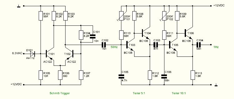

ich sitze über der in der Abb. gezeigten diskreten Schaltung
(Teiler.JPG) und kann leider die aus dem originalen Dokument
beschriebene Funktion nicht nachweisen.
Also die Schmitt-Trigger-Schaltung funktioniert, auch die Teiler 5:1 und
10:1, jedenfalls kann ich dies aus den Oszi-Kurven entnehmen. Trotzdem

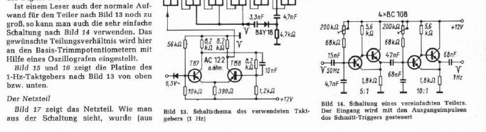

komme ich nicht auf das 1Hz-Signal am Ausgang C104. Im Originaldokument
(Teiler_original.JPG) ist dies so beschrieben: "Das gewünschte
Teilerverhältnis wird hier an den Basis-Trimmpotentiometern mit Hilfe
eines Oszillographen eingestellt."
Das gelingt mir irgendwie nicht, egal wie ich die Einstellung vornehme,
die Teilung kommt nicht zu stande.
Vielleicht übersehe ich hier etwas?
Für Unterstützung sage ich schon mal "DANKE".

Ach du ScheiXXe! Frequenzteiler mit Monoflops. Wer macht denn sowas?
Die Idee ist so: man nimmt ein nicht-retriggerbares Monoflop und stellt
eine Haltezeit von z.B. 4,5 Perioden des Eingangssignals ein. Der erste
Impuls am Eingang startet das Monoflop. Den 2. bis 5. Impuls am Eingang
ignoriert das Monoflop, weil es ja schon gekippt ist. Zwischen dem 5.
und 6. Eingangsimpuls kippt das Monoflop zurück, so daß der 6. Impuls es
wieder auslösen kann. Im Ergebnis hat man am Ausgang des Monoflops eine
Impulsfolge mit einem fünftel der Eingangsfrequenz.
Warum verwendet man das nicht?
1. es funktioniert sowieso nur für konstante Frequenzen
2. es muß abgeglichen werden
3. der Abgleich ist kritisch.
Für einen Teiler durch N muß man eine Haltezeit von N-½ einstellen, mit
einer Toleranz von nicht mehr als -½ bis +¼. Man braucht also langzeit-
und temperaturstabile Bauelemente und kann auch dann nur kleine
Teilerverhältnisse erreichen. Beispiel: für einen Teiler durch 10 hat
man ca. 5% erlaubte Abweichung.
Betrachte das ganze als Lektion in prähistorischer Elektronik und sieh
dir digitale Teilerschaltkreise z.B. aus der 4000er CMOS-Reihe an.
genau darum gehts dabei ja. Das Wiederbeleben eines "prähistorischen"
Gerätes.
Das es jetzt "moderner" und "einfacher" geht, dass ist mir bewusst und
bekannt.
