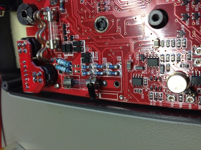

vor ca. 2 Jahren hab ich mir "jetzt sofort auf der Stelle" ein Voltcraft
VC-940 gekauft. Eh nicht billig, aber ich wollte es eben jetzt sofort
haben.

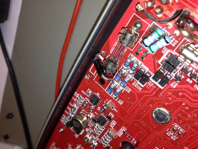

letztens ist mir (sehr zufällig!) aufgefallen, dass die Strommessung
unglaubwürdige Werte liefert. Geprüft... nicht ein bissi danbeben,
sondern Faktor 10 und mehr. 15mA werden als 250mA angezeigt.
Wie geht denn sowas?
Schaltplan, zwei verdächtige parallele 1-Ohm-SMD-Widerstände gefunden,
kontrolliert => die haben um die 40 Ohm :-( Sicherung aber ok.
Keine Ahnung wie sowas passieren kann. Keine Ahnung was ich in den
letzten zwei Jahren alles falsch gemessen (und fallweise auch
kalibriert) habe. Obwohl ich vermutlich noch Garantie hätte (wenn ich
denn die Rechnung fände): ich lege keinen Wert darauf, so einen Mist
reparieren zu lassen, und in weiterer Folge mit der Unsicherheit zu
leben.

Michael Reinelt schrieb: > Schaltplan, zwei verdächtige parallele 1-Ohm-SMD-Widerstände gefunden, > kontrolliert => die haben um die 40 Ohm :-( Sicherung aber ok. Hast du in der Schaltung gemessen?
Michael Reinelt schrieb: > Keine Ahnung wie sowas passieren kann. Och, das passiert jedem mal. Spannung messen wollen, aber die Strippen noch im Strombereich eingesteckt. Nach dem Wechsel der Sicherung sollte man immer den Strombereich überprüfen. Passiert besonders gerne, wenn man das Meßgerät jemandem verliehen hat. Der macht dann meistens auch eine viel zu starke Sicherung rein. Kein Wunder, daß dann die Widerstände durchbrennen. Der Preis des Meßgerätes ist dabei egal.

Tipp: Schwächster Punkt der Low-End Multimeter ist meistens der Drehschalter. Hier wird an der Vergoldung gespart und es bilden sich mit der Zeit Oxydschichten. Aufmachen, reinigen und etwas Kontaktspray können hier Wunder bewirken.
So, nachdem mein Ärger verflogen ist... Sicherung hab ich einmal getauscht, aber sicher keine stärkere reingegeben. Verborgt hab ichs nie. In letzter Zeit einige Ströme gemessen, die stark "impulsverseucht" waren. Vermutlich hat das die Widerstände überlastet. Natürlich bin ich draufgekommen dass der Strom nicht stimmt, wie es so grob daneben war. Nur weiss ich nicht inwieweit das "schleichend" gekommen ist, und seit wann... Widerstände hab ich schon getauscht, und damit mein (mittlerweile zweites) Notfall-DMM. Von Fall zu Fall prüfen werd ich mir merken, guter Hinweis. Eigentlich hätt ich mich darauf verlassen. Entweder kaputt oder (einigermaßen) genau. Dass widerstände so eigenartig "abrauchen" können ist neu für mich. Optisch hätt ich nix bemerkt. Gemessen in der Schaltung, größer kann der R ja eingebauterweise nicht werden :-) ich seh's positiv: Ich hab den Kauf eh immer bereut, wollte immer schon ein "gelbes" haben.
Michael Reinelt schrieb: > Sicherung hab ich einmal getauscht, aber sicher keine stärkere > reingegeben. Da sie angesprochen hat, muß es eine Überlast gegeben haben. Sicherungen sind recht träge, auch die FF (superflink), da kann es schon mal Bauteile reißen. Die Sicherung soll hauptsächlich verhindern, daß Dir das Meßgerät abfackelt.
Peter Dannegger schrieb: > > Da sie angesprochen hat, muß es eine Überlast gegeben haben. > Sicherungen sind recht träge, auch die FF (superflink), da kann es schon > mal Bauteile reißen. > Die Sicherung soll hauptsächlich verhindern, daß Dir das Meßgerät > abfackelt. Früher (tm) waren die Sicherungen in Multimetern (meist kombiniert mit einer Dioden-Clamp) sogar so ausgelegt, dass sie auch die Strombereichwiderstände schützten. Und das Abfakeln verhinderten . Heute scheint häufiger nur letzteres erfüllt zu sein .-)
Peter Dannegger schrieb: > Michael Reinelt schrieb: >> Sicherung hab ich einmal getauscht, aber sicher keine stärkere >> reingegeben. > > Da sie angesprochen hat, muß es eine Überlast gegeben haben. Hmmm, noch beunruhigender: das ist ewig her :-( Andrew Taylor schrieb: > Früher (tm) waren die Sicherungen in Multimetern (meist kombiniert mit > einer Dioden-Clamp) sogar so ausgelegt, dass sie auch die > Strombereichwiderstände schützten. Und das Abfakeln verhinderten . > > Heute scheint häufiger nur letzteres erfüllt zu sein .-) Clamp wäre sicher gut über den Widerständen. Wäre neugierig ob mein Fluke sowas hat...
