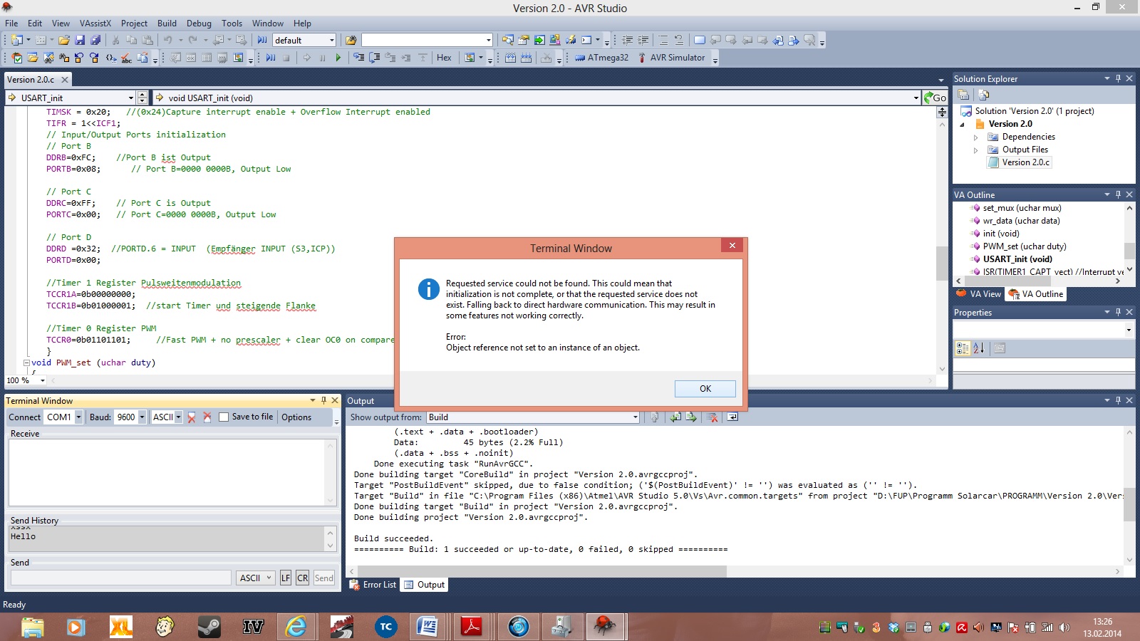

Ich versuche gerade das Terminal zum laufen zu bringen.
Leider kommt immer der Fehler auf dem Bild im Anhang.
Hat den schon jemand bekommen?
Ganz ehrlich?
Die Qualität der Tools im Atmel-Studio scheint seit der Umstellung auf
Visual Studio als Basis nicht besonders zugenommen zu haben. Eher im
Gegenteil.
Pfeif auf das mitgelieferte Terminal-Programm für den PC und nimm ein
externes Terminal-Programm, zb HTerm, statt dessen her. Die
funktionieren seit Jahren zuverlässig.

Der AVR-Teil hat nichts damit zu tun.
Der Fehler wird von einem Programm auf dem PC verursacht.

Gast #3533091
Hey,
Der Code funktioniert zwar und ich kann etwas ausgeben aber es gibt
keinen Zusammenhang zu dem was ich ausgeben will.
Und leider gibt er einen String sowieso nicht aus.

Wenn dein AVR in der Zeichen-Ausgabe ein 'x' ausgibt, am PC aber alles
mögliche andere ankommt, dann stimmt die Baudrate nicht.
Gast #3533242
Habe das UART mit dem Code Wizard generiert und kopiert.
Habe auch Code wo ich mit Namen arbeite.
Nachdem ich die BOUD Rate auf 19200 gedreht habe ging es!
Die Baudrate muss mit der übereinstimmen, die du im Terminal eingestellt
hast.
Wenn du um einen Faktor 2 daneben liegst, dann ist möglicherweise hier
irgendwo das U2X Bit gesetzt worden
