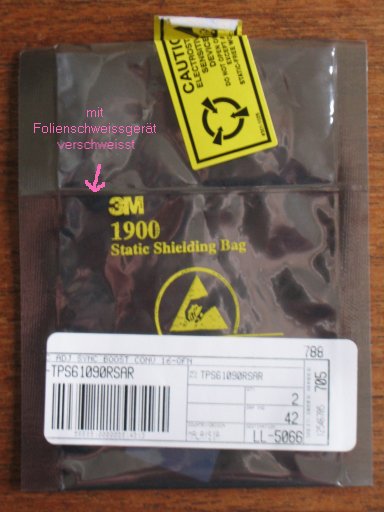

(Küchen-) Vakuumiergerät für ESD Beutel?
Gast #3532797
können diese günstigen Küchen-Vakuumiergeräte die man bei amazon.de
kaufen kann denn auch die ESD Beutel evakuieren und sicher verscheissen?
Beispiel Beutel:
http://www.conrad.de/ce/de/product/189341/Shielding-Abschirmbeutel-ESD-L-x-B-152-mm-x-254-mm-Ladungs-Abklingzeit-ca-01-s-Materialstaerke-80-m
Danke und Gruss

Gast #3532846
Ja, können sie, die Metallisierung ist aussen und stört nicht beim
verschweissen. Hab ich für dich gerade ausprobiert.

Zur Aufbewahrung von Bauteilen evakuiert man die Beutel normal nicht:
durch das Vakuum übt der Beutel ordentlich Kraft auf die Bauteile aus.
Das verbiegt Pins, zerdrückt Cut Tape, zersticht den ESD-Beutel,
verklebt Kunstoffteile, etc.
Professionelle Distris packen daher einen Beutel Silica-Gel, ein
Feuchtigkeits-Indikatorpapier und die Bauteile in den ESD-Beutel und
verschweißen dann ganz ohne Vakuum.

Gast #3533729
Farnel, vakuumisiert auch. Hab schon mehrere Controller so bekommen. Im
Tray verpackt, Silica-Gel-Beutle rein, vakuumisiert und dann
verschweißt.
Ohne Tray würde es wahrscheinlich nicht klappen.
Gruß Matthias
#3533758
> verschweißt.
Stimmt, Tray-Ware hab ich auch schon vakuumiert bekommen. Durch den
festen Tray funktioniert das ganze.
