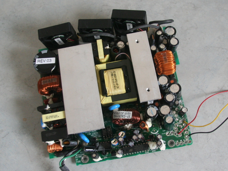

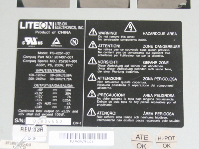

Ich hab hier ein Liteon Servernetzteil das ich gerne für Bestelzwecke
verwenden möchte. Es liefert mir alle Spannungen die ich so benötige,
3.3V, 5V, 12V und 24V und mehr als genug Strom ... theoretisch, denn
leider bekomm ich keine Spannung auf irgendeinem Pin (Die Ventilatoren
laufen!)

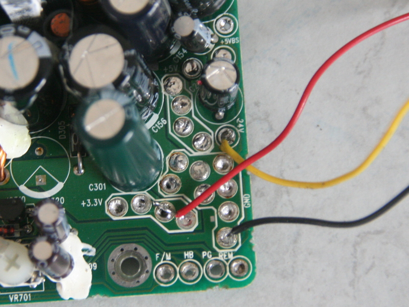

Ich weiss dass es bei standard ATX ein das "PS ON" Signal gibt, das man
auf Masse legen muß damit das Netzteil überhaupt startet und auch hier
ist auf der Platine ein Anschluß mit PG (evtl. "Power Good"? [1])
beschriftet, doch es hilft nichts diesen mit Masse zu verbinden?
Es scheint kein ATX Standard zu sein, da die Anschlüsse nicht ganz mit
dem Standard übereinstimen. Vielleicht weiss jemand von euch wie man dem
Netzteil Leben einhaucht?

Markus Manninger schrieb:
> und auch hier
Nee, Power Good ist ein Ausgang (meistens open collector).
Der vielversprechendste Kontakt scheint 'REM' (wie Remote) zu sein. Wenn
da im Standby ca. 5V dranstehen, zieh den dochmal (zuerst mit einem
Widerstand 100-220R) gegen Masse.
#3533004
Das PG Signal wird vom Netzteil erzeugt wenn die Spannungsregelung
eingeschwungen ist.
Was bei dir helfen könnte, mal den REM-Anschluß auf GND oder 5VBS zu
legen.
Du könntest auch mal auf www.rcgroups.com vorbei schauen. Dort werden
häufig Servernetzteile zum speisen von Ladegeräten verwendet.
