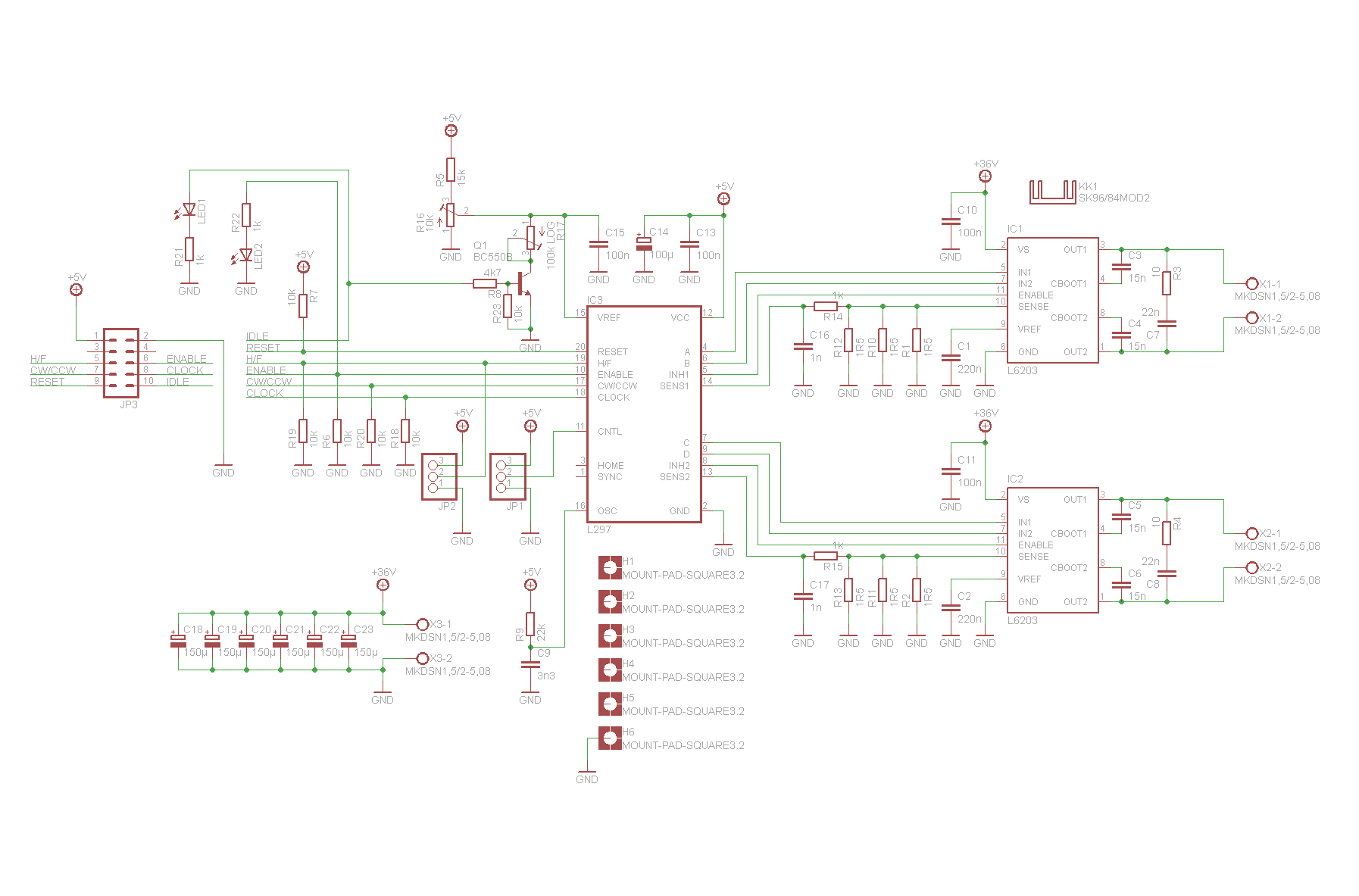

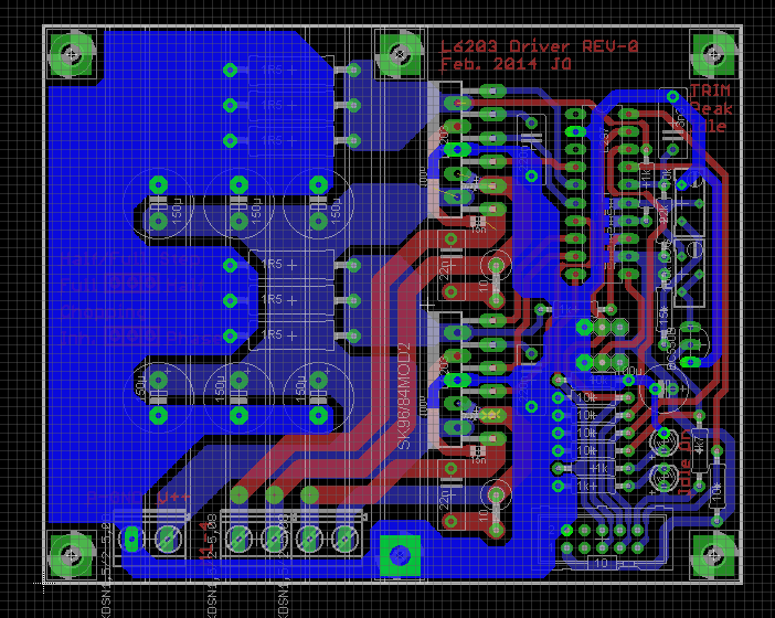

ich möchte eine Schrittmotorendstufe mit dem L297 und 2x L6203 zu bauen.
Der Schaltplan ist soweit bis auf ein paar Kleinigkeiten auch bereits
fertig (siehe Anhang). Beim designen der Platine ist jetzt allerdings
eine Frage aufgekommen:
Und zwar versuche ich den Teil der Schaltung über den die großen Ströme
fliessen möglichst gut vom Rest zu trennen. Jetzt weiß ich allerdings
nicht so recht ob ich den GND-PIN vom L6203 auch mit an den "POWER-GND"
wo die Motorströme fliessen anschliessen soll oder lieber separat zum
Massepunkt (bzw. zusammen mit dem GND vom L297) führen soll? Normal
dürfte da ja nicht viel rauskommen...

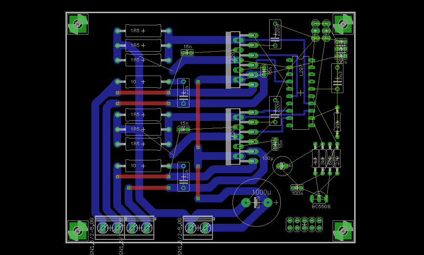

Und meint ihr das Layout könnte so etwas werden? Ist natürlich noch
nicht fertig "optimiert" wollte bloß mal schauen ob es auch einseitig
funktionieren könnte ohne zu große Kompromisse eingehen zu müssen.
(Platinengröße und Anschlüsse an der langen Seite sind leider so
vorgegeben)
Danke schonma und Gruß,
JO
von Thorsten O. (Firma: mechapro GmbH) (ostermann) Benutzerseite
Der Strom fließt beim L6203 über die Sense-Widerstände, nicht über den
GND-Pin. Der ist nur für den Logikteil und den Potentialbezug
interessant.
Mit freundlichen Grüßen
Thorsten Ostermann
von Falk B. (falk)
@ dingdong (Gast)
Gut. Dazu macht man eine sternförmige Masseverteilung.
Richtig. Dort kommen nur ein paar mA raus.
Du solltest noch RC-Tiefpass von vielleicht 1k/1nF für die Strommessung
zu IC2 hin vorsehen. Erstens um Störpulse zu filtern und zweitens deinen
AAVR gegen böse Transienten zu schützen.
Auf den ersten Blick ist das OK.
von Hobbyfrickler (Gast)
Würde mir ja eher Sorgen um den L297 machen. Bei GND für
Sense-Widerstände, Vref und den Komperator reicht ja schon ein kleiner
Peak und das FF springt um.
von Helge A. (besupreme)
Schau nach der Entkopplung deiner +36V. Nur 2x 100n und 1000uF könnten
zu gering sein. Außer vielleicht, du hast einen sehr guten Elko.
Wenn du nur einen Elko verwenden willst, plaziere den zwischen die
Motortreiber. Besser sind 2.
von Theoretiker (Gast)
Die L6203 würde ich lieber an den Platinenrand platzieren, dann
kann man evtl. wenn die Dinger zu warm werden, noch einen Kühlkörper
montieren.
Statt vier Leitungen auf dem Top-Layer zu legen, würde ich lieber
nur die eine vertikale Leitung da platzieren und die anderen auf
Bottom. Bei THT kann man sich Vias meist sowieso sparen.
Das spart Vias. Evtl. kann man dann die eine Leitung auch
gegen den Uhrzeigersinn um die Bauteile herum verlegen und spart
sich Vias im Leistungsteil ganz.
So ist das jetzt noch nicht optimal.

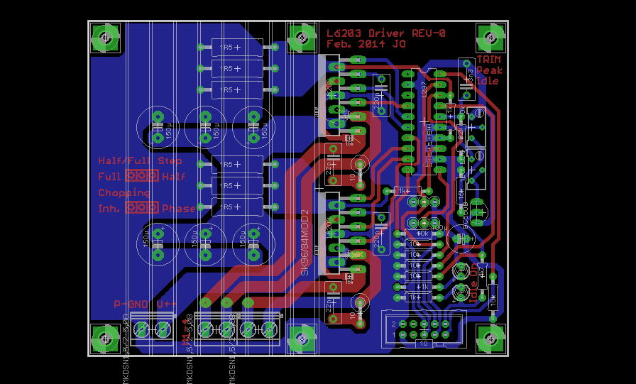

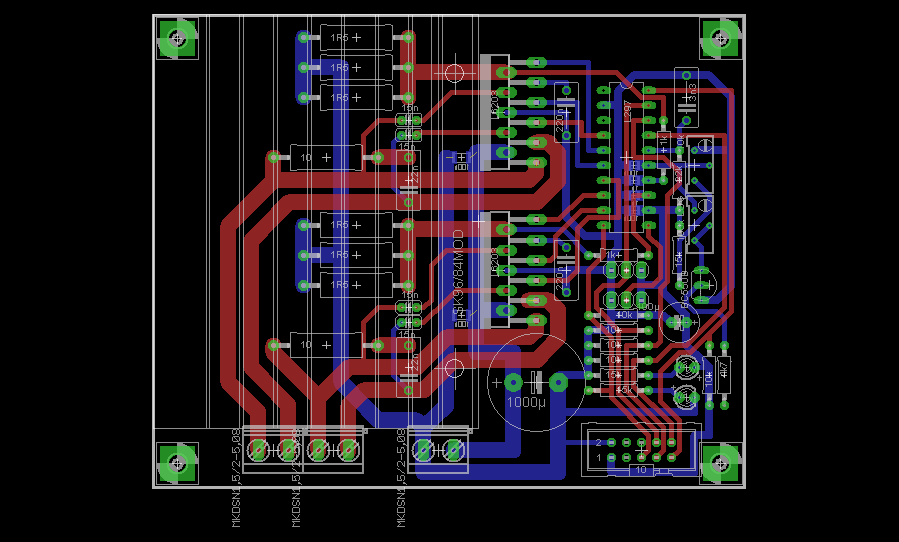

von dingdong (Gast)

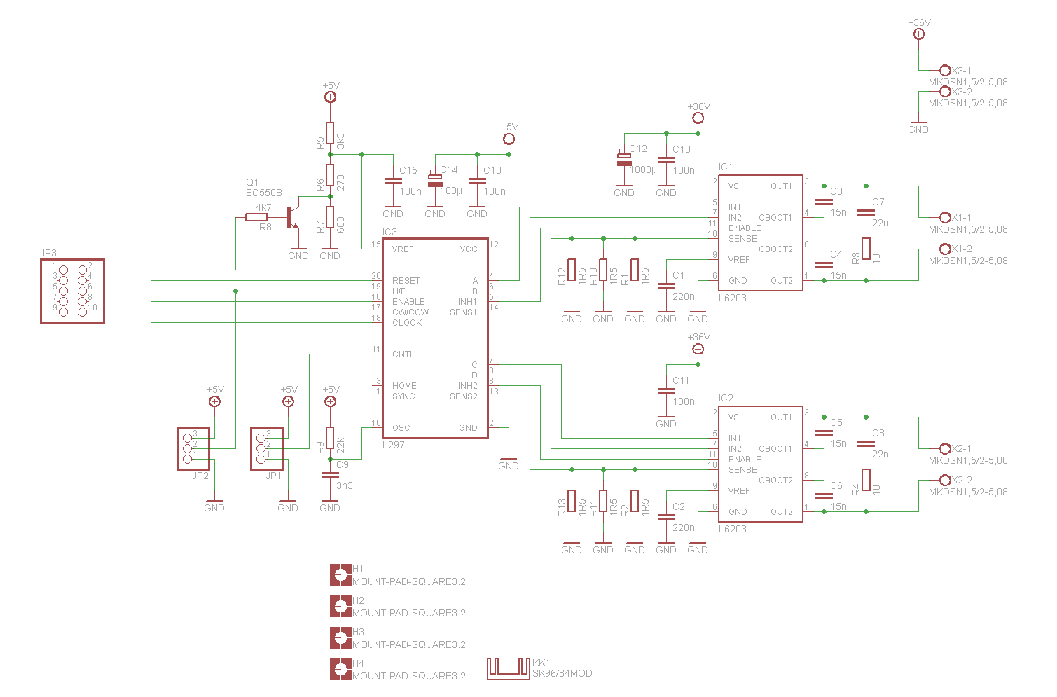

Vielen Dank erstmal für die Tips! Habe den Tiefpass wie von Frank
Brunner vorgeschlagen mal noch eingefügt und noch ein paar andere
Kleinigkeiten geändert. Das Board habe ich jetzt mal provisorisch fertig
geroutet um zu schauen wie alles aufgeht... ist leider nun doch
doppelseitig geworden, da ich das Chaos rund um den L297 sonst einfach
nicht entflechtet bekommen habe :(
> montieren.
Kühlkörper ist schon vorgesehen. Möchte das von der Bauform eigentlich
auch so beibehalten, da die Platine eine andere quasi 1:1 ersetzen soll.
So ganz zufrieden bin ich allerdings noch nicht... Ein paar Punkte
erscheinen mir auf jeden Fall noch verbesserungswürdig:
- Der 1000µ Elko ist ungünstig an GND angeschlossen
- Unter dem Kühlkörper wäre eigentlich noch genug Platz für ein paar
kleinere Elkos nahe an den L6203. Müsste ich die Shunt-Widerstände aber
weiter nach links verschieben. Was haltet ihr davon?
Den GND vom L6203 habe ich jetzt übrigends an den "Low-Power-GND"
angeschlossen (siehe Foto). Ist das dann OK so? Muss ich die 100n
Abbklockkondensatoren dann auch an den selben GND anschliessen oder
sollte ich 2 Stück nehmen damit "POWER" und "Low-Power" Signale optimal
abgeblockt werden?
Freue mich über weitere Tips
Gruß,
JO
Ich sehe da im Layout garkeine 100nF Kerkos?! Und wo wir gerade bei
Kerkos sind: Hat das einen Grund, dass die 22nF eine ganz andere Bauform
haben als die 15nF?
Der Anschluß der 1000µF ist meiner Meinung nach unkritisch. Die 100nF
sollten aber so dicht wie möglich an den L6203 sitzen, weil die die
Strompeaks abpuffern. Im Zweifelsfall eher noch je 1*100µF unter den
Kühlkörper packen. Ein normaler 100µF/63V ist 10mm hoch, der passt unter
die gewinkelten Fischer-Kühlkörper bequem drunter.
Thorsten Ostermann

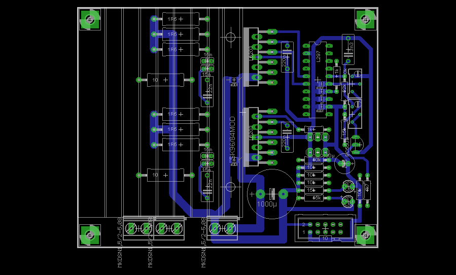

von dingdong (Gast)
Melde mich nochmal kurz... habe es leider heute erst geschafft an meiner
Platine weiter zu arbeiten. Nach gefühlten 5000 mal Bauteile Verschieben
und Leiterbahnen Umverlegen habe ich es jetzt so wie im Anhang.
> haben als die 15nF?
Die 100nF Kerkos habe ich als SMD direkt an die Beinchen der IC
platziert. Das mit der Bauform hat eigentlich keinen Grund, habe einfach
geschaut was die Bastelkiste so hergibt (immerhin alles bis auf die
L6203 und die 150µF Elkos) ;)
Sollte ja jetzt so eigentlich OK sein oder? Mache mir bestimmt zu viele
Gedanken... aber meine letzte selbst entworfene Schrittmotorplatine (mit
L298 und nicht wirklich auf das Layout geachtet) verhält sich auch
manchmal etwas komisch. Macht Geräusche und L298 brennt dann irgendwann
durch bei max Strom usw.. Deshalb jetzt der Neuentwurf.
von dingdong (Gast)
Ups... habe ausversehen das falsche Bild hochgeladen.
