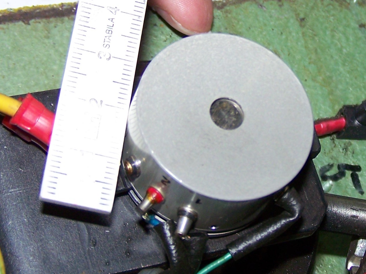

OP
der Hersteller / Lieferant ist nicht das Problem, wir hatten es schon
mal aus Italien geordert, ist halt nur umständlicher und teurer.
Versuche mit Ersatz Potis waren bisher nicht erfolgreich, die haben
leider nicht die Haltbarkeit.
Schöne Grüße
Thomas
