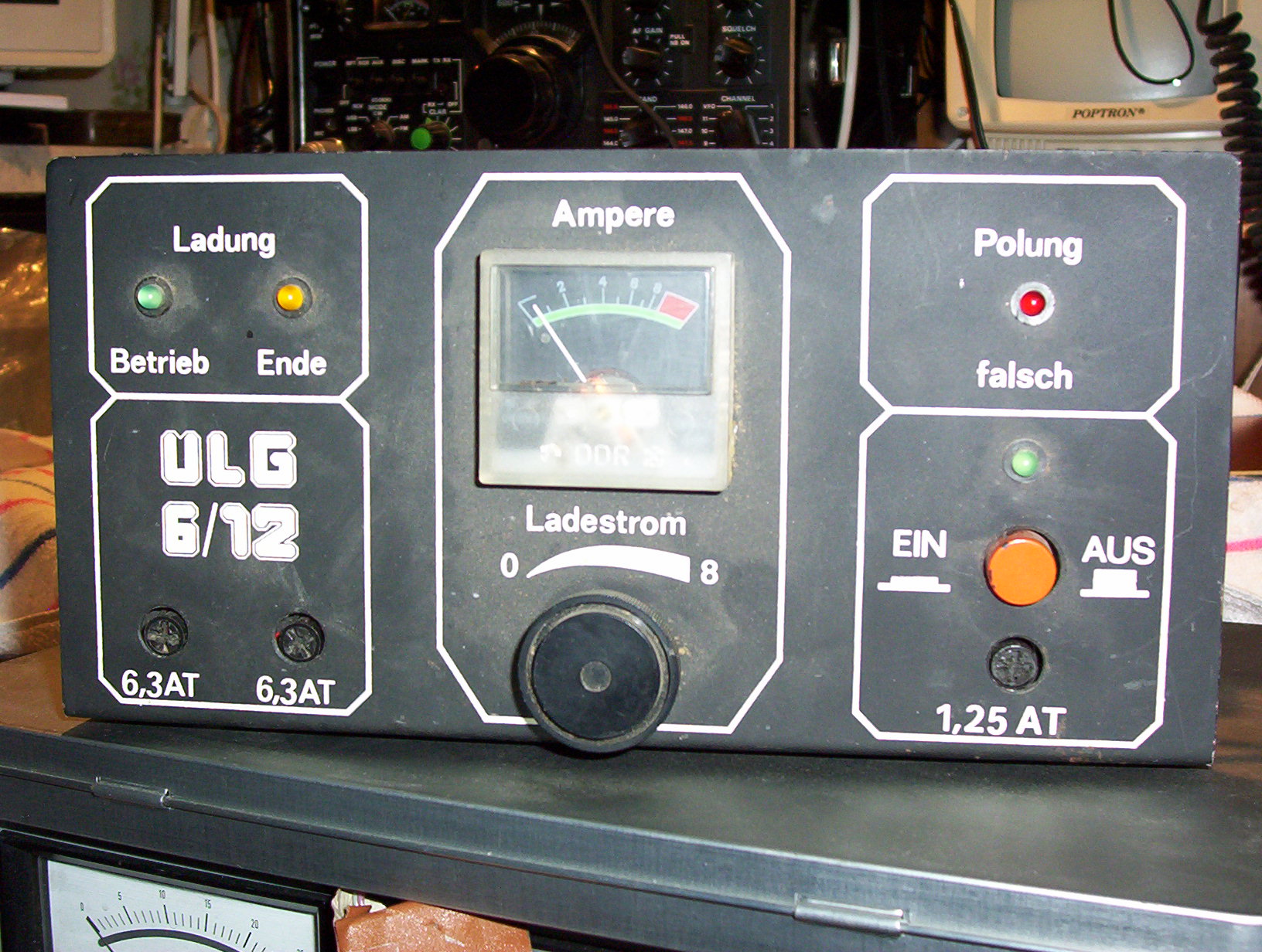

Hallo Leute,
ich habe ein gebrauchtes Ladegerät bekommen . Nachdem ich es einen
ersten optischen Test unterzogen habe , kam der praktische an die Reihe.
An den Ausgansstrippen liegt keine Spannung an . Ich möchte es gern
wieder instandsetzen , jedoch finde ich keine Unterlagen zu der
Schaltung . Hat von euch jemand dieses Ladegerät gesehen bzw in den
Händen gehalten ... ? Wenn ich einen Akku an das Ladegerät anschließe ,
schaltet bei Falschpolung das interne Relais um und die LED ein . Jedoch
kommt kein Strom aus dem Ladegerät . Ich hoffe auf euere Hilfe , LG Mike

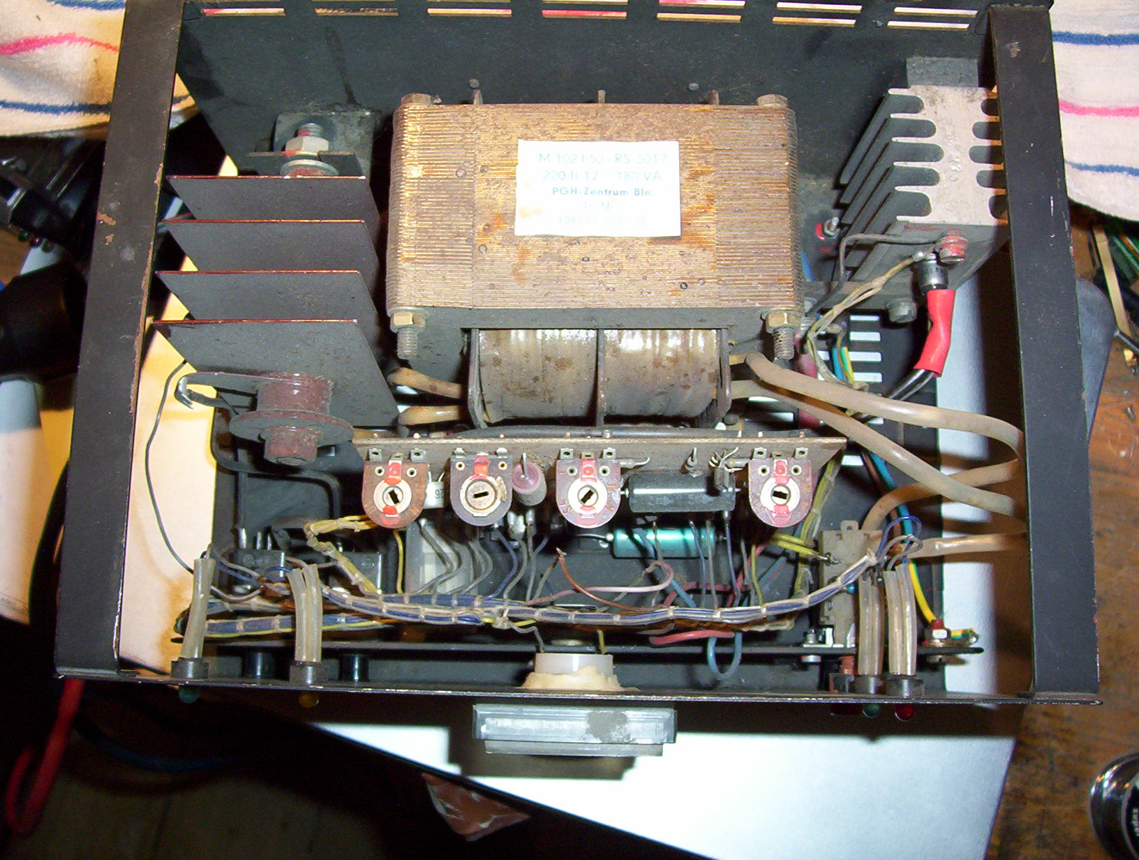

Gast #3535026
oh ganz schick, Kabelbäume und Potis und Selengleichrichter, da treffen
sich ja mal gleich 2 Generationen von Halbleitern in einem Gerät
was  ist das da auf dem Bild recht hinten in der Ecke auf dem Kühlblock,
ein Triac oder Thyristor?
bei dem einfachen Aufbau - alles noch diskret - sollte das doch kein
Problem sein den Fehler recht schnell zu finden?
allerdings mit deiner Methode von außen Saft anzulegen wäre ich
vorsichtig,
- alle Sicherungen i.O., keine abgebrochenen Drähte?, keine verschmorten
Teile, eine DMM hast du und kannst damit umgehen?
R-Messung auf der Netzseite ohne Anschluß an die Netz-U!
#3535139
Schick. Selen-"gleich-riecht-er" und rechts ein (sicherlich) Thyristor
auf dem typischen Kühlkörper.
Hersteller steht auch da. PGH-Zentrum, Berlin (die allwissende Müllhalde
ergänzt: Wilhelm-Pieck-Str. 220, DDR-1040 Berlin). Siehe auch
http://de.wikipedia.org/wiki/PGH
Ich würde auf eine kanonische Schaltung eines thyristorgeschalteten
Ladegeräts tippen. Vergleiche mal mit
http://www.google.com/images?q=DDR+thyristor+ladeger%C3%A4t+schaltplan
ob da etwas passend aussieht.

OP #3535909
Danke Großer Meister !!!! Dein Wissen ist unerschöpflich !!! Kennst du
das Gerät ? Klaro habe ich vorher gemessen , ob Spannung anliegt . Mit
dem Anklemmen des Akkus wollte ich nur testen , ob das Ladegerät anhand
der anliegenden Spannung den Akku lädt . Es sollte ja auch Ladegeräte
geben , bei denen erst geladen wird oder Spannung anliegt , wenn der zu
ladende Akku angeklemmt wird . Bei diesem erkennt das Gerät , ob ein 6
oder 12 Volt Akku angeklemmt wurde . Mit dem Poti auf der Frontplatte
stelle ich den Ladestrom ein . Bei falsch gepolten Akku schaltet ein
Relay eine LED ein ( eventuell die Polarität um ... ). LG Mike

Aber ich werde es mal vorsichtig aufschrauben und systematisch Kontakte
, Steckverbindungen untersuchen und kalte Lötstellen usw suchen .

Bei DDR Geräten hatten die Sicherungen und deren Halterungen nach
gewisser Zeit Grünspan angesetzt.
Und wenn wir dir helfen sollen, dann mußt du auch ein wenig messen
können.
Sonst wird es nichts.
