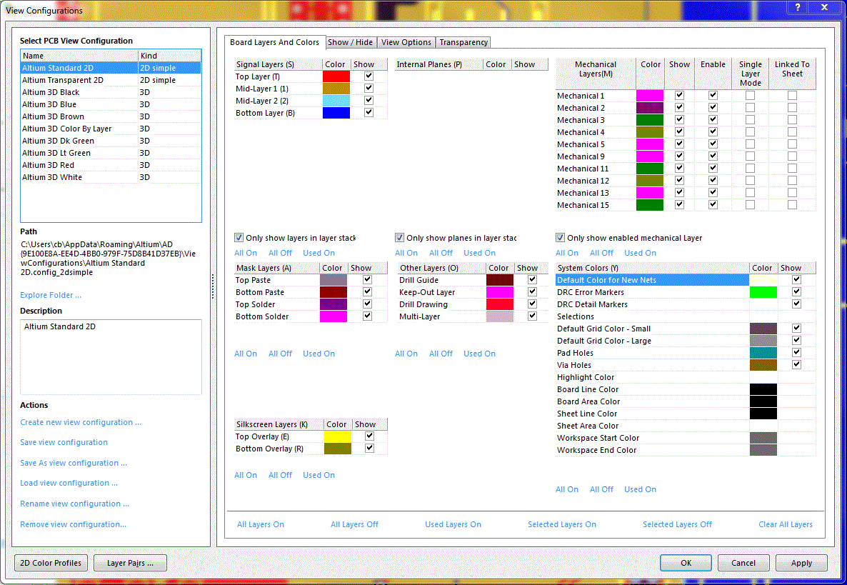

Und welcher soll das bitte sein?
anbei ein Screenshot der möglichen Layer in einem Beispielprojekt.
Ich sehe dort nirgends einen "Dimension" Layer.
Bei allen Beispielprojekten von Altium wird auch immer der Keepoutlayer
für die Kontur verwendet.
Ich lerne gern dazu, nur sehe ich grad keine Möglichkeit.
Für die Bemaßung verwende ich z.B. Mechanical 2. Aber das kann jeder
machen, wie er lustig ist.
(Mechanical geht übrigens bis 32 im Maximum, aber dennoch gibt's keinen
Dimension Layer)
