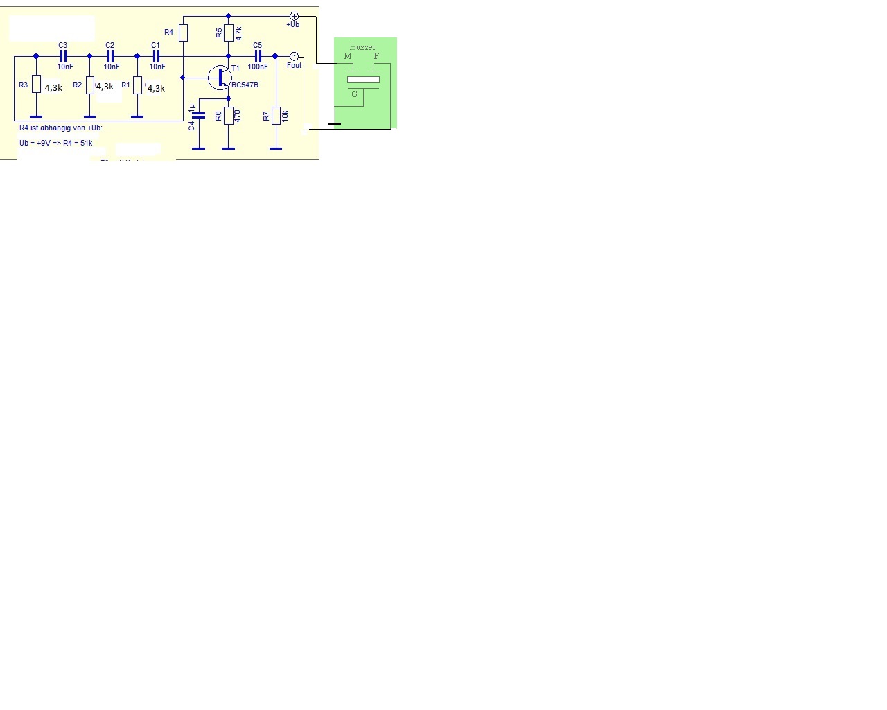

ich bin gerade beim Aufbau eines Piezoelementes als "Piepser" mit einem
RC-Phasenschiebeoszillator als Rückkoppelnetzwerk um das Piezoelement
bei einer Frequenz von 1,5kHz zum schwingen zu bringen und so einen
Piepston zu generieren. Die Schaltung sieht wie ihm Dateianhang
aus,jedoch schwingt das Piezo bei mir nicht. Wäre super wenn ihr mir
dabei weiter helfen könntet. lg

Hast du mal getestet, ob der Phasenkettengenerator alleine schwingt?
Ich hätte für sowas einen astabilen Multivibrator genommen, auch wenn
der Rechtecksignale macht und keinen Sinus.
Du könntest den Phasenkettengenerator mal in LTspice eingeben, und
schauen, was dort passiert.

Zwei Punkte:
1. der Arbeitspunkt des Transistors stimmt nicht. R4 ist mit 51K viel zu
hochhohmig. Über R5 sollte ungefähr die halbe Betriebsspannung abfallen.
2. der eingezeichnete Piezo ist einer mit Rückkopplungselektrode. Der
ist so nicht nur falsch angeschlossen, den kannst du auch ganz einfach
selber als frequenzbestimmendes Bauteil verwenden. Was den Vorteil
hat, daß der Oszillator den Piezo dann in Resonanz betreibt, was die
maximale Lautstärke ergibt.
Ein paar Hintergrundinformationen zusammen mit einer geeigneten
Schaltung findest du im angehängten PDF.

Axel Schwenke schrieb:
> Zwei Punkte:
> XL
danke dir vielmals, wenn ich den piezo jedoch mit einem rc phasenschiebe
als rükkopplungsnetzwerk verwenden möchte, würde dies auch mit diesem
piezoelement incl. rückkopplungselektrode funktionieren?
#3536231
Ja. Nur solltest du den Piezo dann richtig anschließen. Die vollflächige
Elektrode wahlweise an GND oder Betriebsspannung. Und den Ausgang des
Oszillators an die größere der beiden anderen Elektroden. Den dritten
Anschluß entweder frei lassen oder evtl. mit an den Oszillator. Mußt du
probieren, was mehr bringt.
Und wie gesagt: Piezos werden in der Regel bei Resonanz betrieben, weil
sie da die höchste Lautstärke erreichen. Abseits der Resonanz ist das
Ergebnis meist eher enttäuschend.
XL

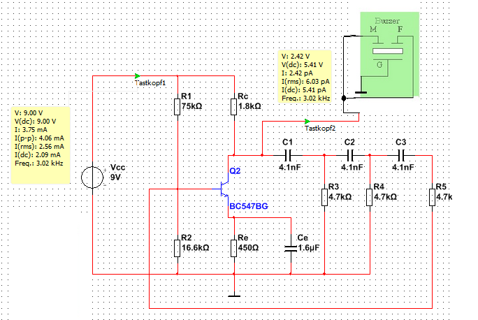

so hab jz die schaltung für 3kHz konzipiert,was die Resonanzfrequenz des
Piezos entspricht,leider schwingt das piezo noch immer nicht wie es
soll,was könnte da noch falsch sein?
lg.
Gast #3644108
hab nun versucht die feedbackelektrode mit an die basis des tranistors
angeschlossen somit wird das piezo nun etwas lauter,jedoch scheint immer
noch etwas falsch zu sein,da wenn ich das piezo nur mit einem
frequenzgenerator versorge(9Vpp,gleiche frequenz wie der des rc
phasenschiebe[3kHz]), ich ein noch lauteres signal herausbekomme. Wie
ist das möglich?
Bitte um Hilfe.
lg.

Vielleicht schwingt der Piezo schon längst, nur Du hörst es nicht.
Bei den Werten auf dem angehängten Schaltbild (pA Strom) wäre es kein
Wunder.
Schon überlegt, welche Last der Buzzer für die Schaltung darstellt?
Der Buzzer stellt einen Lastwiderstand von nur 100 Ohm oder gar einigen
-zig Ohm dar. Diese parallel zum 1,8kOhm Widerstand am Kollektor werden
den Verstärkungsfaktor zu gering machen. Schließlich braucht ein
RC-Ketten-Oszillator meines Wissens mindestens 37 als
Verstärkungsfaktor.
Dazu hat der Buzzer auch eine erhebliche Kapazität im nF-Bereich. Die
hängt direkt am Anfang der Phasenschiebekette.
Eine Trennstufe dürfte da wohl notwendig sein.
