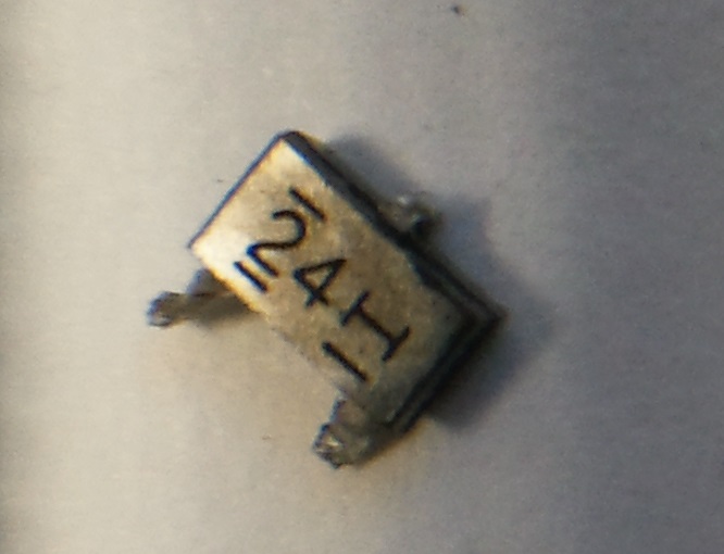

Hallo Leute,
ich brauche Hilfe bei der Bestimmung eines Mosfets weil ich von sowas im
Prinzip keine Ahnung habe :)
Ich habe hier einen defekten Haarschneider.
Ursprungsproblem war dass die Akkus hin sind.
Neue Akkus habe ich drin, jedoch läuft der permanent und lässt sich
nicht abschalten.
Das liegt an einem defekten SMD Mosfet. (Durchgang zwischen Source und
Drain)
Rausbekommen habe ich schon dass er normalerweise Masse von Source zu
Drain durchschalten soll.
(source hängt an Minus der Akkus und Drain direkt am Motor.)
Als Gate Spannung bekommt er, wenn man das Gerät einschaltet, 4-4.1V
geliefert (habe ich gemessen)
leider habe ich überhaupt keinen Plan wie man ausrechnet was ich für
einen Mosfet brauche.
die Akkus liefern zum Motor bis knapp 3V (2x AA 1.2V Akkus in Reihe) und
je nach Ladung kann das ja sicherlich variieren.
Wenn ich den Motor direkt anschließe zieht er gemessene 0.9-1,1A. Hier
wird der Anlaufstrom bzw der Strom bei blockiertem Motor sicherlich
höher sein.
Auf dem SMD Mosfet steht 24 H drauf. diese Bezeichnung finde ich aber
nirgends.
ich habe zwar ne Liste mit SMD Bezeichnungen gefunden, da gibts aber nur
die 24 ohne das H.
und demnach soll das ein NPN Transistor (DTC114ECA) sein, was ja aber
nicht sein kann, oder?
kann mir da irgendwer helfen?
Ein Bild von dem defekten Mosfet habe ich mal angefügt.
OP #3534428
ok, ich bin jetzt von mosfet ausgegangen da es der arbeitsweise
entspricht (zumindest für mein Verständniss:) ) und weil auf der platine
das Bauteil mit MOS1 bezeichnet ist.
aber das hat ja auch nicht immer was zu sagen.
von den Daten her könnte ich das Bauteil welches du vorgeschlagen hast
ja verwenden, oder?
Base-Emitter Turn On Voltage 1V (4V kommen an, ist also gegeben)
Continous Collecotor Current 3A passt auch
Peak 5A sollen auch dicke reichen und die max Collector-Base Voltage von
40V werden auch niemals erreicht.
also selbst wenn das Teil überdimensioniert ist, entspricht es doch den
Anfoderungen?
kannst du mir noch verraten wie du darauf gekommen bist?
Kennst du zufällig das Bauteil oder hast du ne Liste/Matrix wo man nach
Anforderungen suchen kann?

Den bipolaren kann man nur verwenden, wenn in der Schaltung auch ein
Basisvorwiderstand vorhanden ist. Sonst geht der Hightech Bipo gleich
kaputt.
Ich hatte erlich nicht erwartet, von einen NPN Bipolar Transistor im
SOT23 zu lesen, welcher solch hohe Ströme schalten kann. Interessant!
#3534516
Das kommt darauf an. Wenn es ein Bipolartransistor ist muss ein Strom
durch die Basis-Emitter Diode fliessen daß der Transistor durchschaltet.
Die Ansteuerschaltung muss zum einen so aufgebaut sein, daß sie einen
ausreichenden Strom dafür zur Verfügung stellt, zum anderen muss sie
auch den Strom begrenzen, sonst stirbt entweder die Ansteuerschaltung
oder der Transistor.
Insofern musst du rauskriegen ob die Ansteuerschaltung da eine Spannung
an an Gate schaltet (Mosfet) oder Strom für die Basis eines
Bipolartransistors zur Verfügung stellt (Vorwiderstand).
OP #3534529
naja. ich habe das jetzt nicht weiter verfolgt.
zwischen basis und emitter bzw gate und source befindet sich schon ein
widerstand. (Beschriftet mit 103, also 10k Ohm)
nur was der zu sagen hat und was da noch dran hängt habe ich nicht
weiter verfolgt (weil ich eben auch nicht wirklich ahnung davon habe)
wie bist du denn jetzt auf den IRLML2502 gekommen?
und bist du sicher das der funktionieren würde?
denn da steht Gate Threshold Voltage 0,6 - 1,2V. bei mir liegen doch 4V
an oder ist damit was anderes gemeint?
Gast #3536729
Hmm . was heisst den Threshold?
Das geht schon, sonst hätte ich ihn nicht benannt... Nur Mut;)
Ein SI irgentwas von vishay geht natürlich ebenso. Auch Mosfets von
anderen Herstellern schlagen sich hier in dieser Beschaltung nicht
schlecht.
Aber der IRLMLxyz ist bei reichelt für wnig Geld verfügbar. Die Bastler
bauenen die Dinger als Ersatz in die kleinen Ferngesteuerten Autos ein,
um mehr Speed rauszuholen. Da den viele Bastler kaufen, ist er wohl so
günstig ;) Was weis ich...
