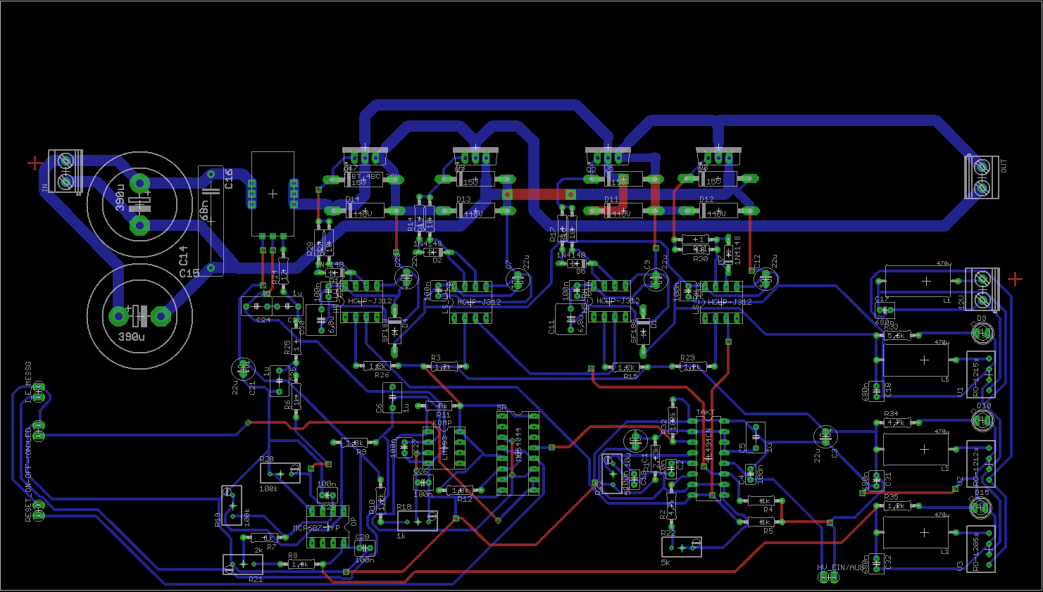

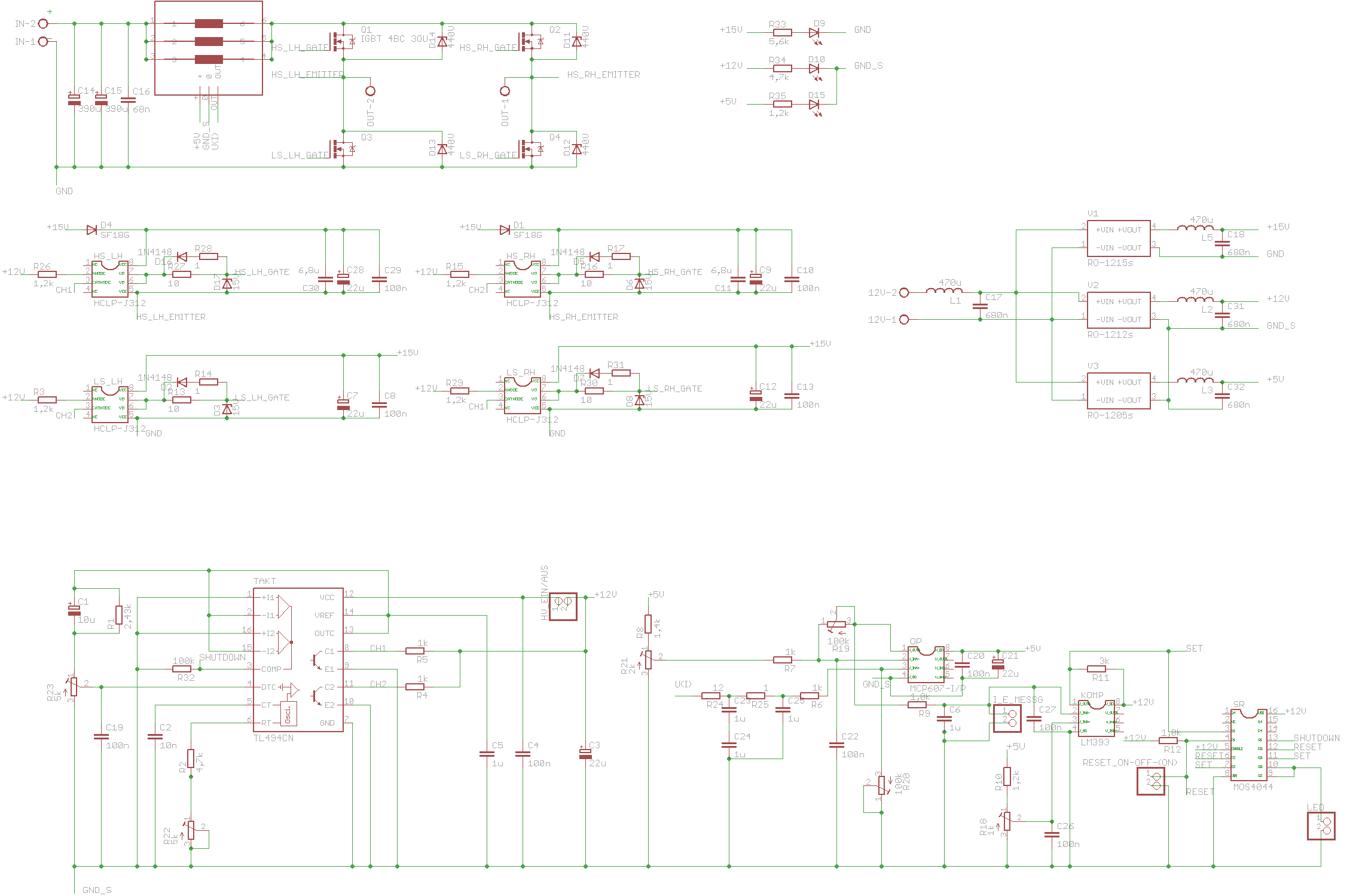

Hallo *,
ich entwickle zur Zeit eine IGBT-Vollbrücke. Es liegt einen Fehler vor,
bei dem ich mir bereits ein Wolf besucht habe und alleine nicht
weiterkomme. Der Schaltplan und das Platinenlayout ist angehängt.
Erstmal zur Funktionsweise:
- Die IGBT-Vollbrücke wird zwischen 0-300 V bei 500 Hz bei bis zu 15 A
betrieben.
- Die Spannungsniveaus werden über galvanisch trennende DC/DC-Wandler
auf der Platine erzeugt, vorhandene Steuerspannung wird über eine LED
angezeigt
- Die Takterzeugung erfolgt über einen TL494
- Die Steuerspannung GND_S ist galvanisch getrennt von der
Hauptstromkreismasse GND
- Als Treiber werden galvanisch trennende HCPL-J312 verwendet
- Totzeit und Frequenz ist einstellbar
- der rechte untere Schaltungsteil ist eine Überstromabschaltung und
funktioniert, ist aber völlig egal für den vorliegenden Fehler
Jetz zur Fehlerbeschreibung:
- Bis 50 V Eingangsspannung funktioniert die IGBT-Vollbrücke
einwandfrei, Test bei bis zu 3 A
- Ab 50 V Eingangsspannung passiert plötzlich folgendes:
    * Die Status-LED für den 15 V DC/DC-Wandler (Versorungsspannung für
die Treiber und damit die Gatespannungen) erlischt, Spannung bricht
zusammen (mit Oszi beobachtet)
    * Vollbrücke setzt komplett aus, Strom wird null
    * Der DC/DC-Wandler startet wieder, wird dabei sehr heiß
    * Die Status-LED erlischt erneut und die Vorgänge wiederholen sich
im Sekundentakt
Was, zur Hölle, ist da los? Ich vermute einen Kurzschluss der 15
V-Spannungsversorgung. Nur wo? Ist das Platinenlayout ein einer Stelle
schuld? Ich konnte den Kurzschluss, wenn es einer ist, nicht finden.
Ich bitte um eure genialen Ideen ;-) Danke für die Antworten im Vorraus.
von old man (Gast)
Alleine aus dem Layout kann man erkennen, dass hier Wald- und Wiesen
DC/DC Wandler zum Einsatz kommen die für diesen Zweck nicht gemacht
sind. Die haben i.d. Regel 1000V Prüfspannung (kurzzeitig) und ich würde
die für diesen Zweck auch nicht über 50V einsetzen. Vor allem auch wegen
der steilflankigen Impulsbelastung. Für solchen Zweck gibt es Wandler
die mit 3-5KV spezifiziert sind. Die gibt es aber nicht in dem von dir
verwendetem Gehäuse.
z.B.
http://www.recom-international.com/?id=48&no_cache=1&user_recom_pi2[sword]=RxxPxx%20RxxP2xx%20RV&L=1
Hier scheint aber auch in der Schaltung was nicht zu stimmen. Für jeden
IGBT in der Hight Site brauchst du einen separaten DC/DC wandler dessen
Minus an den jeweiligen Emitter kommt. Bei dir geht der Minus vom
Wandler auf GND. Das ist absoluter Blödsinn.
von old man (Gast)
Sehe gerade,
Falls das ganze auschließlich getaktet über Bootstrap laufen soll mag es
von der Schaltung her gehen, aber ob der 1W Wandler dafür ausreichend
ist wage ich zu bezweifeln. Ich würde zumindestens den Elko am 15V
Wandler deutlich größer machen. Was sagt den das Oszi über die 15V.
Auf alle Fälle geht es mit 100% Duty nicht. Die verbrauchte Energie in
den Bootstrap-Elkos muss in je nach Tastverhältnis in kürzester Zeit
nachgeladen werden. Da die gesamten 15V aber nur von 2*22uF unterstützt
werden kann das eng werden. Ersetz die 15V doch mal mit was Ordentlichen
zum testen.

Ich weiß nicht genau wer Dein Layout gemacht hat und ob die Platine
daheim in der Küche geätzt wurde - also wie das in echt aussieht - aber
bei den Abständen (die für 300V viel zu gering sind, über die
Strombelastbarkeit der Leitungen sag ich auch nix) kannst schon ein
Problem bekommen daß Dir da irgendwas bei 50V anfängt
durchzubrechen.....
Fotos der Platine und Oszibilder wären hilfreich....

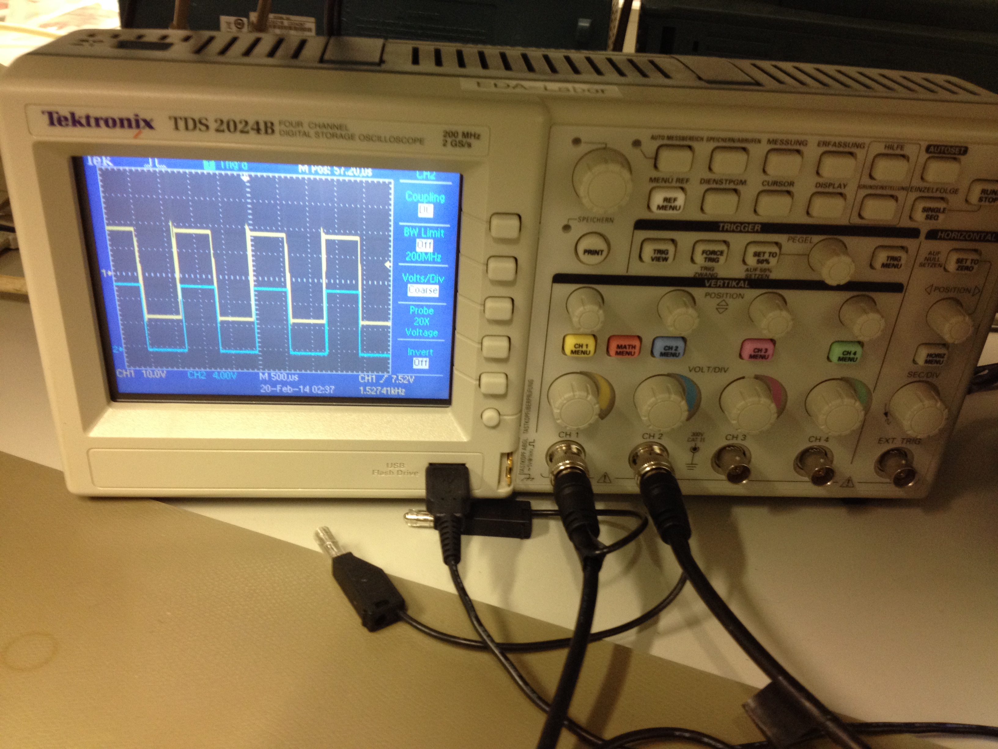

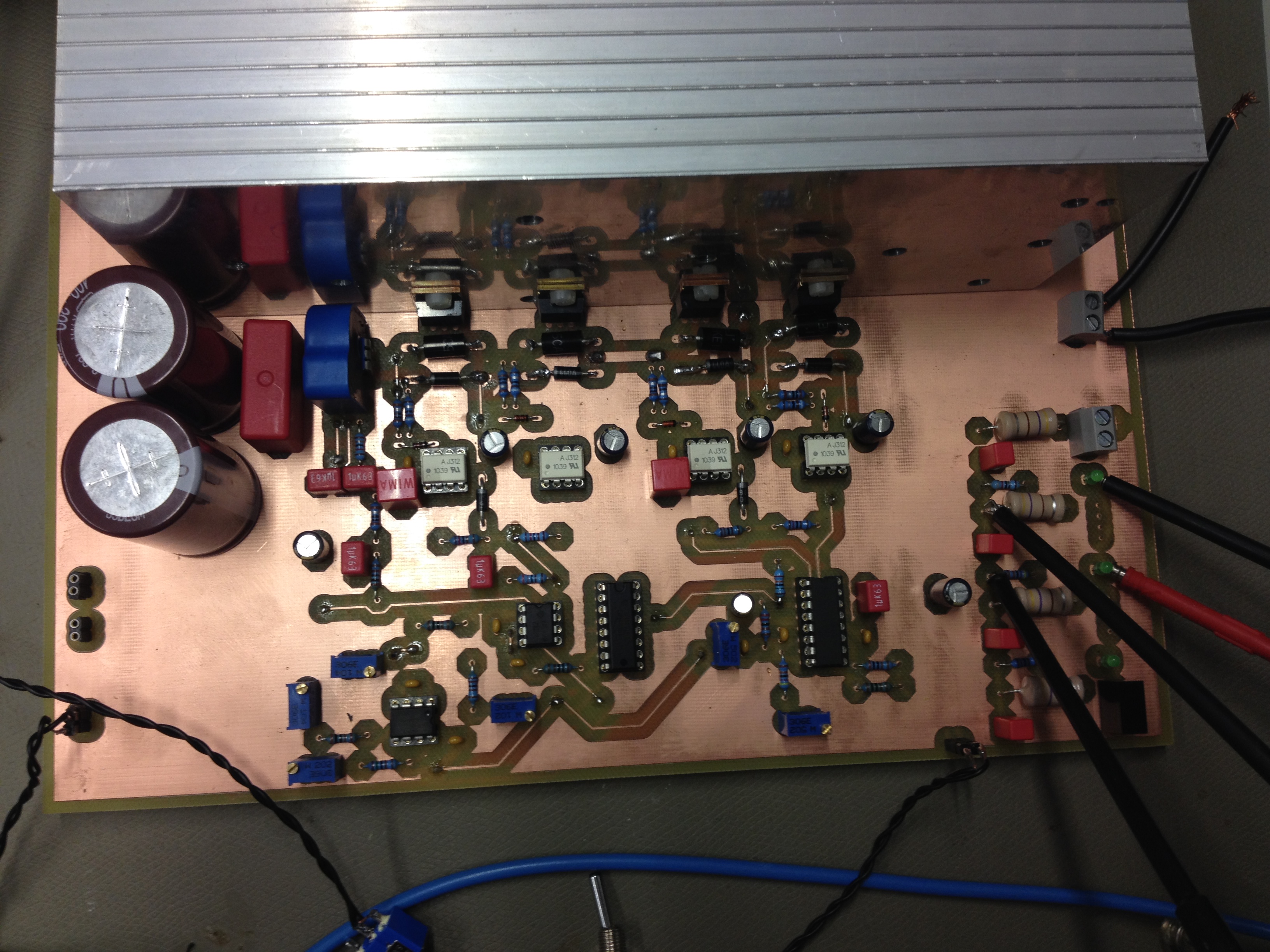

von raaged (Gast)
Hola!
Folgendes hat sich ergeben / durchgeführt.
* die 12 / 15 V DC/DC-Wandler sind vorläufig raus und durch dicke
Labornetzteile ersetzt
--> Der Fehler bleibt, aber die 15 V sind stabil. Der Fehler des
DC/DC-Wandler ist also nur Folgefehler, Ursache wo anders
--> Gate-Beschaltung völlig i.O.
* leistungsstärkere Speisung durch selbstgebautes Netzteil
--> Es ist sowohl die Höhe der Eingangsspannung, als auch der Strom der
Vollbrücke, der den Fehler verursacht, nicht wie erst gedacht nur die
Spannung.

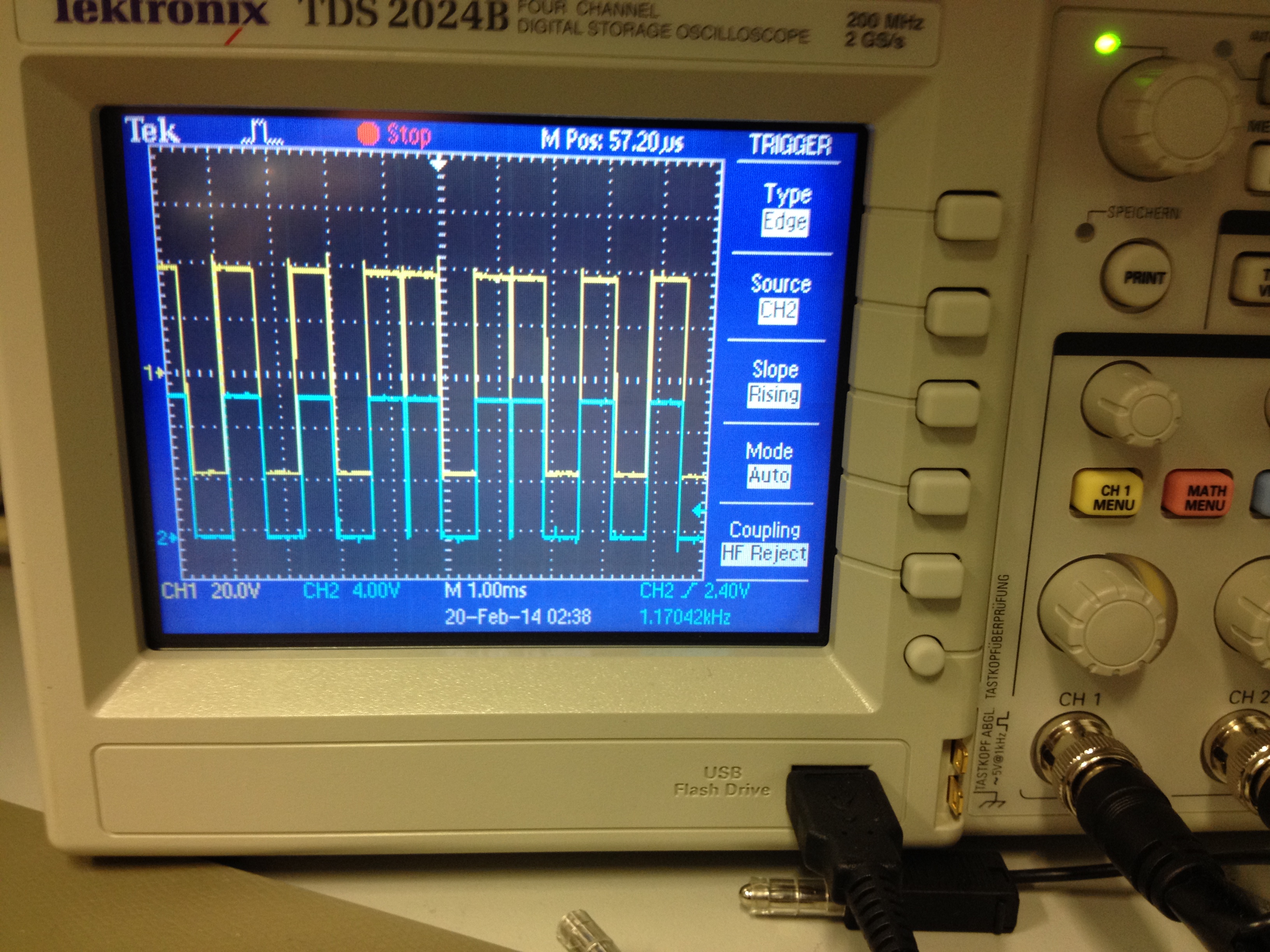

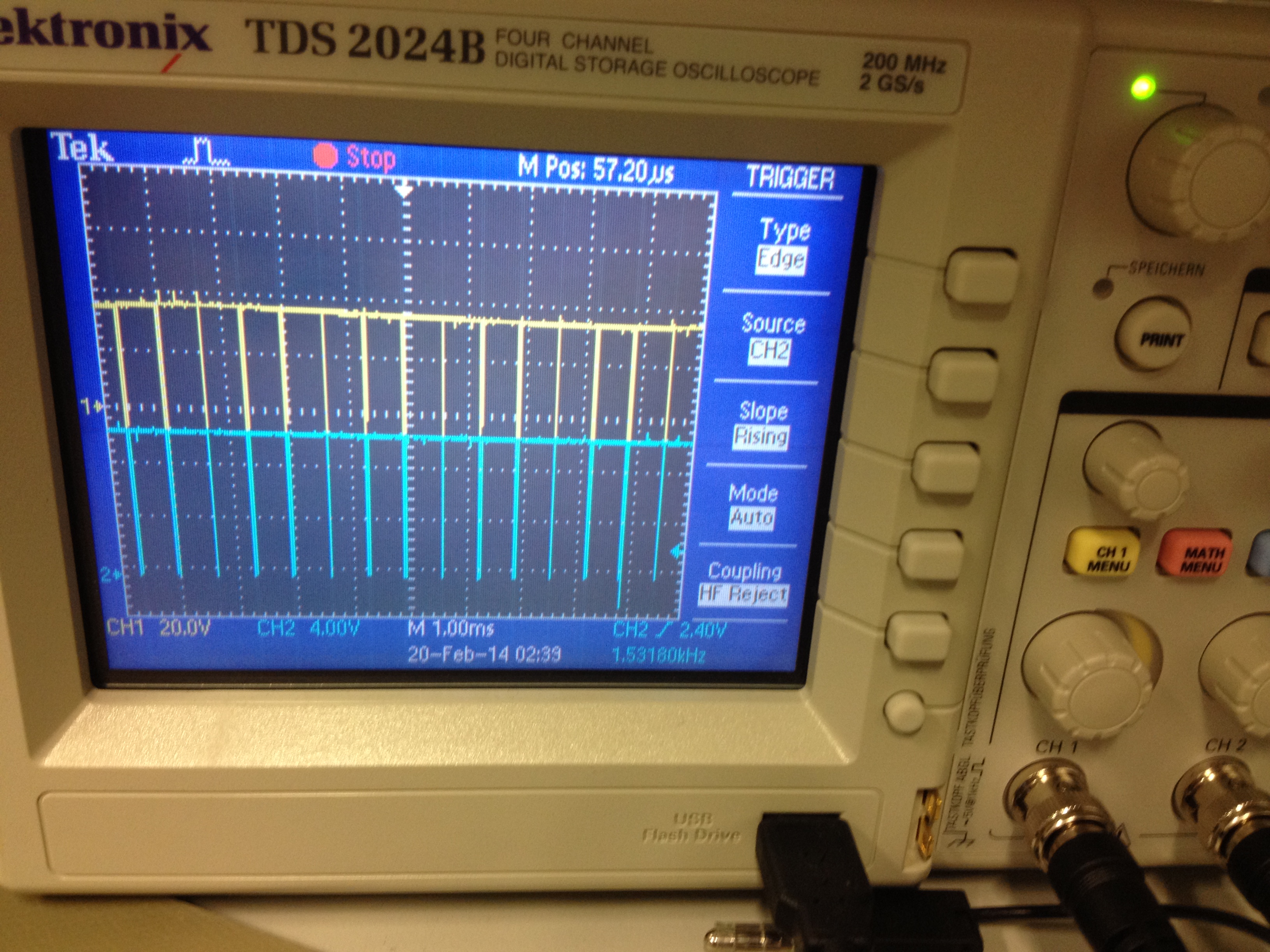

* Pulse des von der Hauptstromkreis masse getrennten TL494 angeguckt
--> Siehe da: er verursacht die Grütze. Die Steuerimpulse kommen nicht
mehr bzw. nur sehr komisch.
* Hohe Ströme + Taktgeber geht plötzlich nicht mehr: EMV kackt mir auf
die Schaltung.
* Vermute dass mir etwas auf den Taktgeber koppelt.
Fotos von meinem Aufbau, der Platine und den Oszi-Bildern in drei
Stufen.
1) geht
2) fängt an zu stottern
3) nix geht mehr
Blau: Einer der Kanäle des TL494
Gelb: Ausgangsspannung der Vollbrücke
Mein Layout ist wohl Grütze. Wollte ich zu schnell fertig machen. Strom
Hin- und Rückleitungen liegen nicht aufeinander. Was im abgebildeten
Layout nicht zu sehen ist, ist eine große Masseleitung außen um die
Vollbrücke an den Wandler (hab ich gleich entfernt als mir aufgefallen
ist, wie unsinnig das ist). Denke da koppelt sich auch was ein...
Kann ich noch was retten, ohne die Platine gleich neu zu fertigen?
