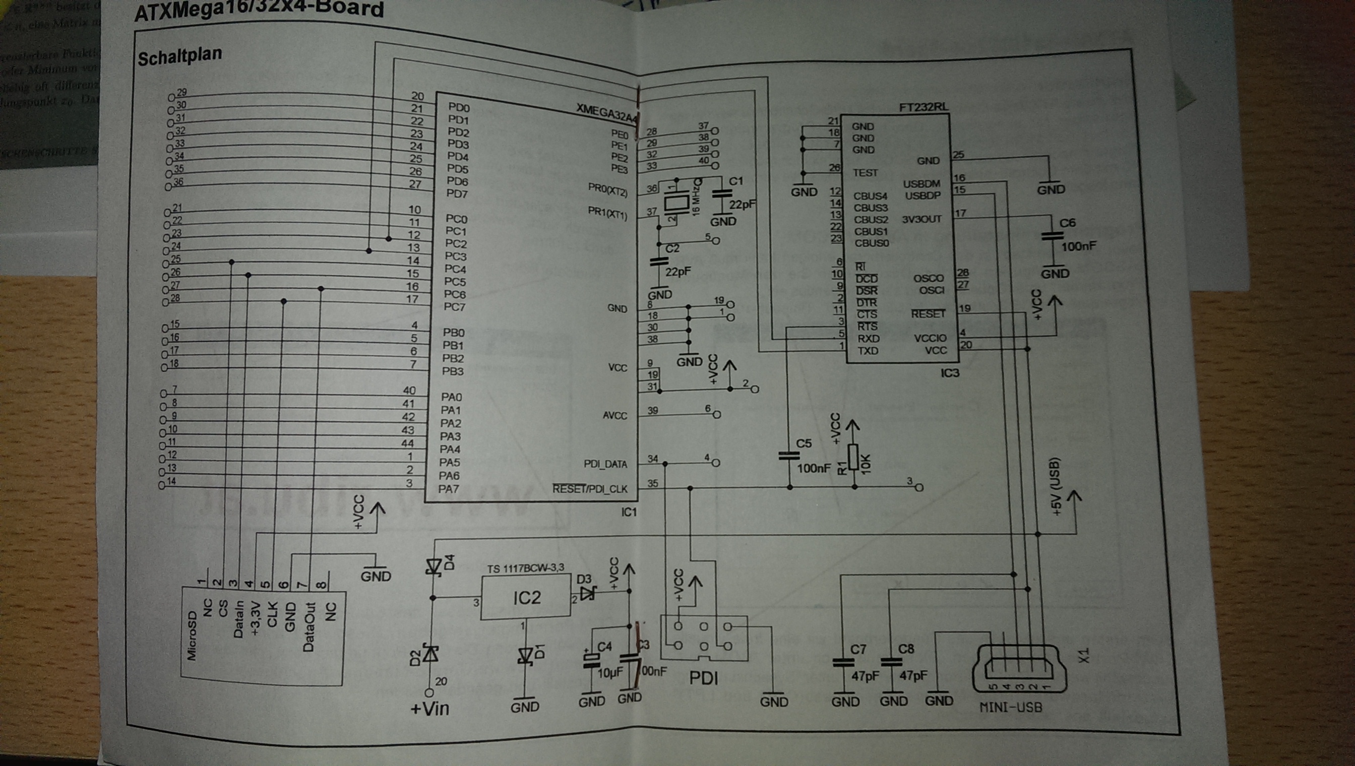

Hallo
Meine Ausganssituation:
Ich habe ein controller board (ribu versand) mit einem atxmega32 darauf.
Das ganze wird per usb und bootloader programmiert.
Ich habe nun Port A, B und C als Ausgänge definiert und alle auf low
gesetzt und trotzdem habe ich an PortC Pin 3 immer high.
PORTD.DIR=0xFF;
PORTD.OUT=0x00;
PORTA.DIR=0xFF;
PORTA.OUT=0x00;
PORTC.DIR=0xFF;
PORTC.OUT=0x00;
Was ich auch versuche, Pin3 an PortC bleibt high.
Kann mir da jemand weiterhelfen?
#3534621
Philipp S. schrieb:
> da muss es doch noch eine andere möglichkeit geben
Solange der 232 seine Arbeit verrichtet, wird er den Pegel bestimmen.
Der arme AVR kommt da nicht gegen an.
Du könntest in die Leitung zwischen AVR und 232 einen Widerstand von
z.B. 4K7 setzen. Wenn dann PC3 auf Eingang steht (Bootlader), bestimmt
der 232 den Pegel. Wenn PC3 als Ausgang arbeitet, begrenzt der
Widerstand den Strom zum Ausgang des 232, falls sich beide nicht einig
sind über den Pegel.

#3537001
wenn da ein Bootloader drauf ist, dann schaltet der den UARTC0 ein,
dessen TX-Pin an PC3 liegt. Offenbar wird der UART bei verlassen des
Bootloaders nicht wieder deaktiviert und PC3 bleibt immer H.
Schalte ihn am Anfang deines Programms aus (UARTC0.CTRLB = 0), oder
korrigiere den Bootloader.
