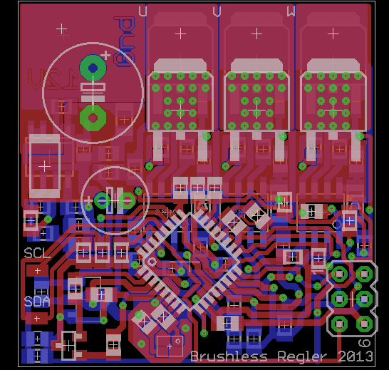

Hallo! Ich habe meine erste eigene Platine mit externen Quarz beim Jakob hier im Forum bestellt, bekommen und gelötet. µC ist ein Atmega88 im TQFP Gehäuse. Quarz ist dieser hier: http://www.conrad.de/ce/de/product/1009315/Quarz-X22-Serie-EuroQuartz-20000MHz-X223030-408512pF-Frequenz-20000-MHz-Bauform-4-PAD-SMD-L-x-B-x-H-25-x-2-x-0?ref=searchDetail Mein Layout des Quarzes habe ich mal angehangen, ich habe versucht, die Tipps von Lothar Millers Seite einzuhalten. Die Duko's sind mit einer Massefläche verbunden, die sich über den ganzen Bereich des Quarzes und der Kondensatoren erstreckt. Die Kondensatoren sind in Bauform 0805, 22pF. Was soll ich sagen, ansich funktioniert die Platine, ich kann auf extern Crystal die Fuses programmieren und den Atmega programmieren. Nur wird der Quarz nach ein paar Minuten immer wärmer. Und nach etwa einer halben Stunde ist der Atmega schrott, erst führt er nur noch teilweise Code aus, dann kann ich nicht mehr zugreifen, irgendwann führt er gar nix mehr aus. Zuerst dachte ich an Fehler in meiner Schaltung. Darum habe ich alle Pins mal als Eingang programmiert und den Atmega einfach so laufen lassen, in einer leeren while-Schleife. Da ist mir dann die Erwärmung des Quarzes aufgefallen. Ist diese Erwärmung normal, oder sollte ich mal nach Fehlern suchen, aber welchen? Weil ansich macht der Quarz ja genau das, was er soll. Dennis

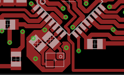

Hi, vill. nur auf dem Bild, aber mir kommen die Abstände zwischen den Pins so klein vor. Du könntest mal schauen ob es nicht irgendwo zu einer Brücke zwischen zwei Pins gekommen ist?

Der Isolationsabstand der Massefläche scheint mir arg eng geraten. Vielleicht ist hier eine feine Brücke zum Quarz. Bei den kleinen Abständen dürfte die Kapazität der Leiterbahnen gegen Masse fast genügen, löte mal die Cs runter. Hast Du mit einem Delay-Programm getestet, ob der Quarz auf seiner Nennfrequenz läuft? Nicht dass der auf einer Oberwelle schwingt.

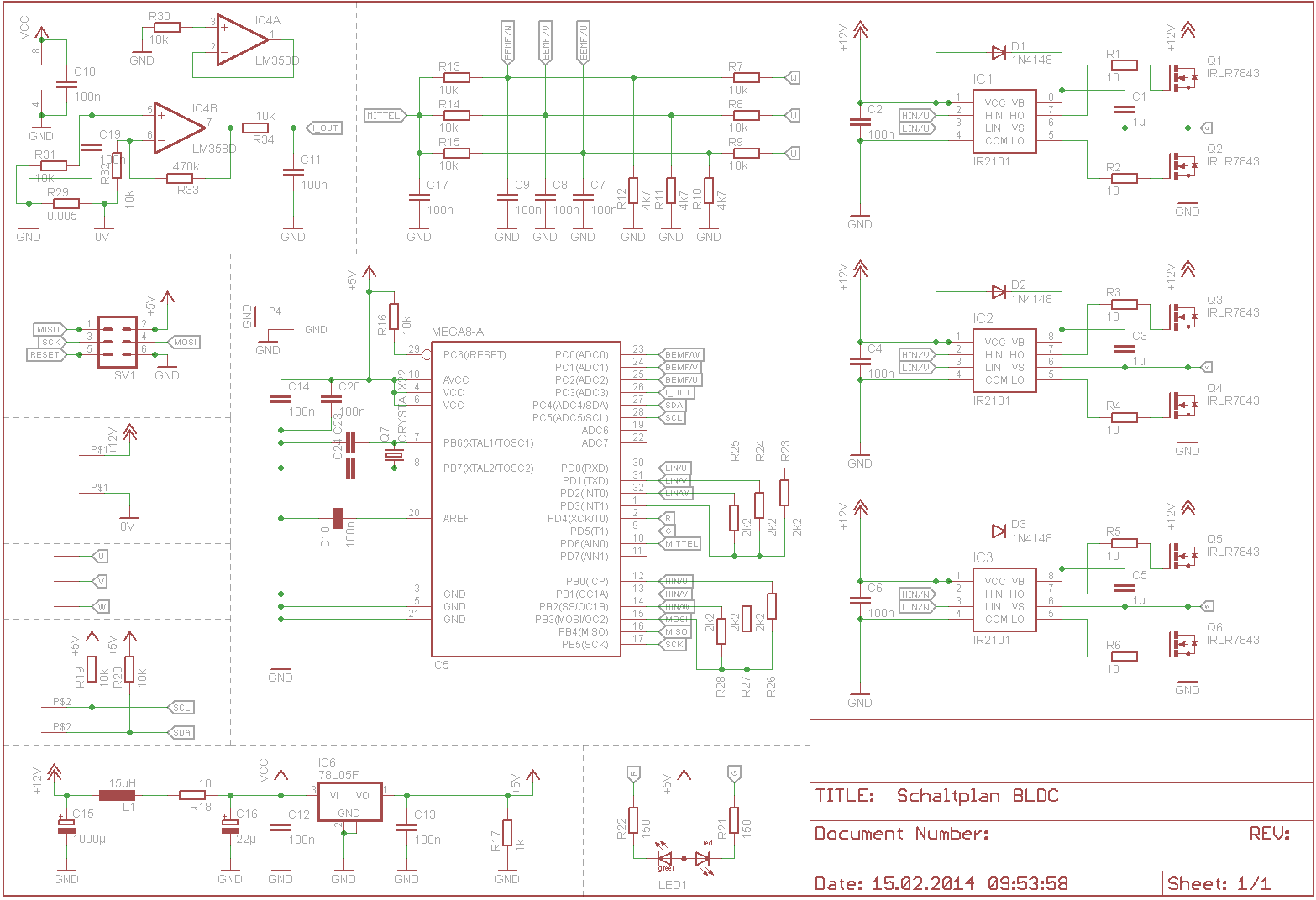

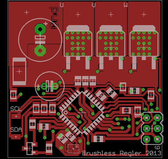

Vielleicht kannst du das ganze Layout posten, damit man besser erkennen kann, wo es haken könnte. Nachdem du von deiner ersten Platine sprichst, gehe ich davon aus, dass du das für den Privatgebrauch erstellt hast...

Ich möchte vorschlagen, dass der TO ein oder besser noch mehrere Fotos des Aufbaus postet.

Also ST Microelectronics (www.st.com) benennt die Kapazität bei einem
guten Layout nach ihren Guidelines aus AN2867 mit 10pF. Du baust dir da
natürlich einen wunderbaren Kondensator auf den du mal getrost als
Plattenkondensator ausrechnen kannst.
Berechnen kann man ihn mit <math>C=\varepsilon_0\varepsilon_r \cdot {
{A} \over {d} }</math>
Es bedeuten: A die Elektrodenfläche, d deren Abstand zwischen den
Kupferschichten auf dem PCB, , Epsilon 0 die elektrische Feldkonstante
des Vakuums (8,854⋅10^−12 A⋅s/V⋅m), Epsilon r die relative Permittivität
des Dielektrikums (hier der Platine, vermutlich FR4 drüfte bei den
Quarzfrequenzen bei 4.7 bis 4.5 liegen).
Da kann man ja mal einsetzen und sehen was rauskommt ...

Also spontan fällt mir auf, dass die Leiterbahnabstände sehr gering sind und die Leiterbahnen unterschiedliche Durchmesser, je nach Winkel haben. Ich tippe jetzt mal stark auf ein kapazitives Problem, lass mich aber gerne belehren...

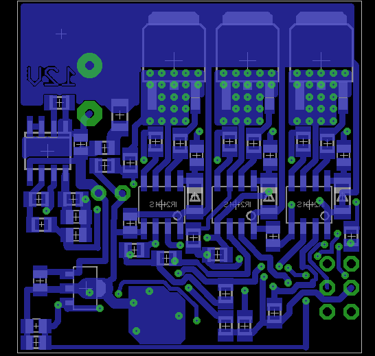

Der Spannungsregler kann es nicht sein, niemals!! Der ist doch auf der anderen Seite :-) Ein Blick auf das blaue Layout sagt alles. Eine schöne Wärmebrücke zum Quarz.
Michael_ schrieb: > Der Spannungsregler kann es nicht sein, niemals!! Der ist doch auf der > anderen Seite :-) Es muss am Anfang definitiv woanders hergekommen sein. Ich hab mir ja auch schon den einen oder anderen Gedanken gemacht. Was sich jetzt erwärmt, ist wirklich der Regler. Aber gestern war der Regler nach ein paar Minuten noch nicht warm, das hab ich ja auch schon gedacht. Und trotzdem war irgendwas in Quarz-Nähe doch arg erwärmt. Und trotzdem lief alles, das ist der Punkt, der mich so gewundert hat, warum ich überhaupt diesen Thread aufgemacht habe. Helmut Lenzen schrieb: > Glaube ich nicht. Mal eine Messung mit dem Oszi am Quarz gemacht? > Da wird wohl ein Feinschluss am Quarz/Kondensator gewesen sein. Wird wohl am Ende doch so gewesen sein, auch wenn ich nix messen konnte. Irgendwo an den Kondensatoren war der Hund sicher begraben. Auf alle Fälle läuft es jetzt seit einer dreiviertel Stunde, Ich bedanke mich bei allen Beteiligten für die (hoffentlich) erfolgreiche Fehlersuche. Dennis

#3535405
