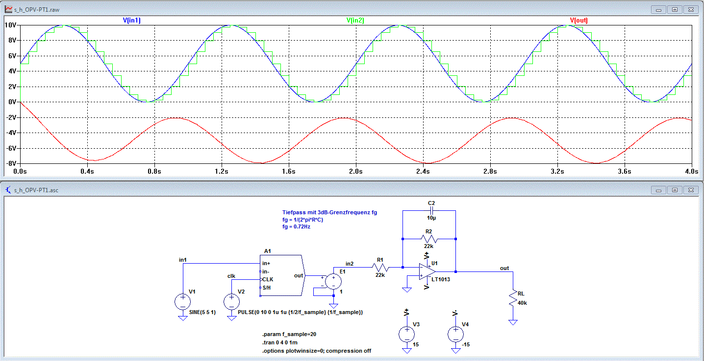

ich möchte eine treppenförmige Sinus-Spannung mit einem aktiven Tiefpass
1. Ordnung filtern (PT1-Glied), damit ich einen reinen Sinus bekomme.
Die Dimensionierung der Bauteile (R und C) sollte passen, denn wenn ich
die Schaltung mit einem Oszilloskop überprüfe, habe ich am Ausgang
tatsächlich einen Sinus (nur Phasenverschoben).

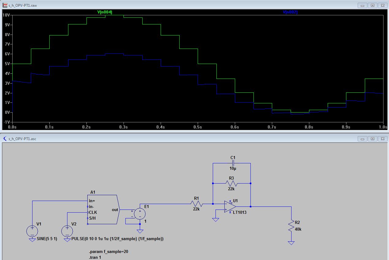

Da ich eine Dokumentation erstellen muss, habe ich die Schaltung in
LTspice nachgezeichnet und simulieren wollen. Aber leider funktioniert
die Simulation nicht, denn laut LTspice bekomme ich weiterhin eine
Treppenspannung (siehe Anhang).
grün ... Eingansspannung
blau ... Ausgangsspannung
Habe ich im Programm etwas falsch gemacht?
Ich danke euch für eure Hilfe!
LG
von B e r n d W. (smiley46)
Der Operationsverstärker benötigt eine positive und eine negative
Stromversorgung.
Der linke, untere Anschluss des SH-Glieds sollte auf GND gelegt werden,
sonst floatet er.

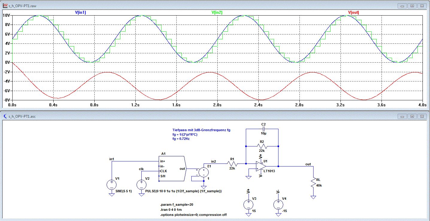

von Kevin (Gast)
Hallo Helmut S.,
habe die Datei angehängt!
Vielen Dank für deine Hilfe!
Danke auch an alle anderen für die Antworten und Tipps!
LG
von Helmut S. (helmuts)
Hallo Kevin,
Im Anhang ist deine Schaltung mit Stromversorgung.
Wie schon jemand erwähnte kann man mit deinem Tiefpass 2. oder 3. Grades
eine noch bessere Sinusform der Ausgangsspannung erreichen.
Helmut
