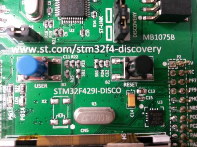

Hey,
ich versuche derzeit einen Taster dieser an einem Breadboard
angeschlossen ist, zum Stm32f4 weiter zu leiten. Jedoch funktioniert der
Taster nicht richtig, er prellt sehr stark.
Das ist der Code
PIO_InitStructure.GPIO_Pin = GPIO_Pin_3; //gpioa
GPIO_InitStructure.GPIO_Mode = GPIO_Mode_IN;
GPIO_InitStructure.GPIO_OType = GPIO_OType_OD;
GPIO_InitStructure.GPIO_Speed = GPIO_Speed_100MHz;
GPIO_InitStructure.GPIO_PuPd = GPIO_PuPd_NOPULL;
Dieser Code funktioniert perfekt für den Userbutton(pin0), jedoch auf
dem Breadboard geht überhaupt nichts. Wie schliese ich den Taster auf
dem Breadboard richtig an?

>Hast ein PullUp dran?
Wenn er den so wie den Userbutton auf dem Board anschliessen
will braucht er einen Pulldown. Der Taster hängt mit
einer Seite an VCC.
Das steht übrigends auf Seite 36 der Bedienungsanleitung
zum Board.

Okay ich habe jetzt die Tastatur auf VCD gelegt zwischen dem Pin der zu
pa3 geht habe ich jetzt ein 10k Widerstand auf Gnd gelegt. Jetzt geht es
fasst,dass fasst liegt wohl daran dass er noch nicht entprellt ist.
Wobei ich sagen muss, das der Userbutton auf dem Disco keine Störungen
hat, der auf de, Breadboard nur noch selten.

#3535454
Samt schrieb:
> Jetzt geht es
hast du dir den Schaltplan von deinem Board und dem Taster darauf mal
angesehen ? da ist auch noch ein "C" und ein Längswiderstand drann.
aber um das entprellen per Software wirst du nicht rumkommen.
