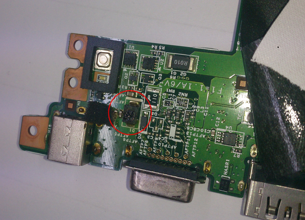

ich habe hier einen kleinen Lenovo U160, der nicht mehr laden möchte.
Nach dem Prüfen des Netzteils, habe ich ihn geöffnet um zu sehen ob was
mit der Ladebuchse nicht stimmt, oder anderes defekt ist.
Beim Anschließen des Netzteils hat die Diode D1 (im Bild markiert)
angefangen zu rauchen.
Ich nehme an, es handelt sich um eine Z Diode, die bei zu hoher Spannung
kaputt geht, und einen Kurzschluss verursacht.
Das kann sehr gut sein, dass der Laptop Überspannung bekommen hat, da
wohl jemand das falsche Netzteil zum Laden benutzt hat.
Stimmt meine Aussage über die Diode? Wenn ja, müsse Auslöten mit etwas
Glück  wieder zu einem funktionierenden Laptop führen? Und welcher
Ersatz ist Sinnvoll für die Diode? 20V sollten doch gehen, oder?
edit
Ohne Diode läuft er! Also wäre nur die Frage zu klären, welche Diode da
rein soll.
